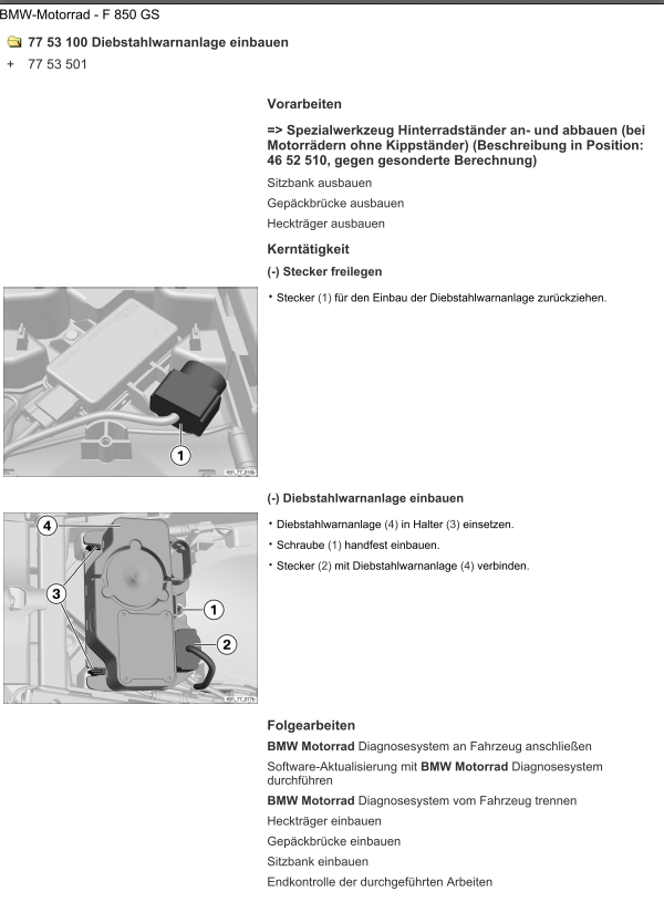

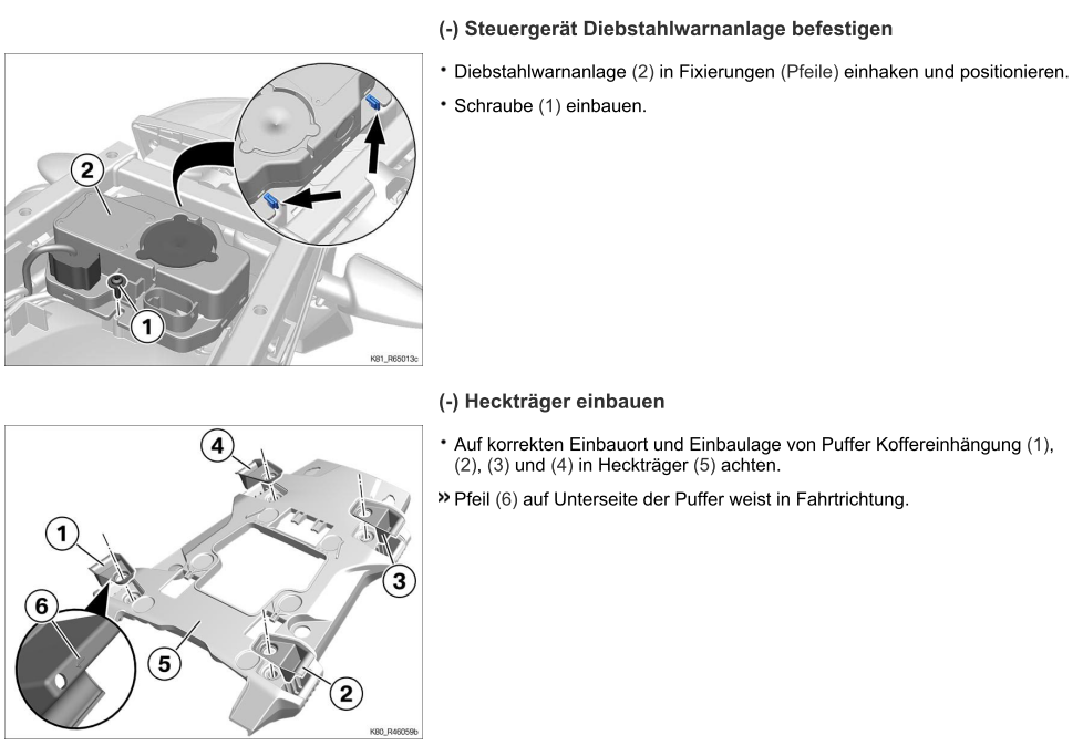

Ich mach das Thema noch mal aktuell. Ich habe seit 2 Wochen eine F850GS ADV und hier die org. DWA von BMW vor mir liegen. Kleine Schraube klebt auf dem Karton, Batterien sind drin. Das Teil kommt ins Heck? Dazu müssen auch die ganzen Kofferträger demontiert werden? Oder hat das Teil einen anderen Platz? Wäre echt dankbar für einen Tip.

Das sollte genügen.
Wahrscheinlich wirst Du ein Software Update vom Freundlichen benötigen.
Viel Erfolg!

Vielen Dank :worthy::worthy:, ja die DWA muss freigeschaltet werden. Machen sie bei der Einfahrkontrolle.

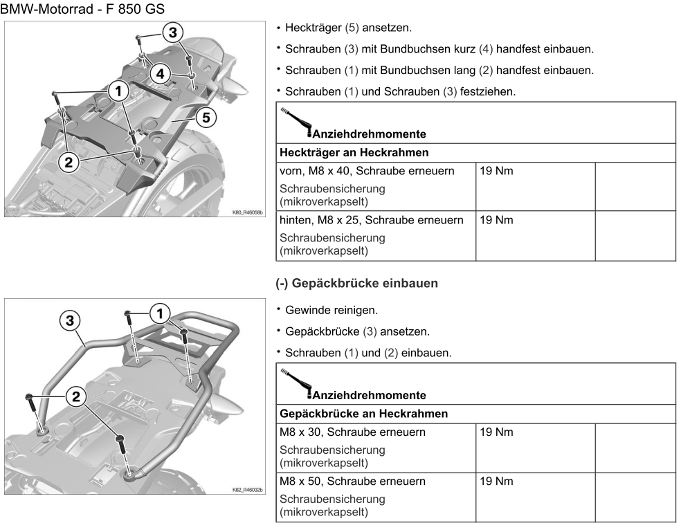

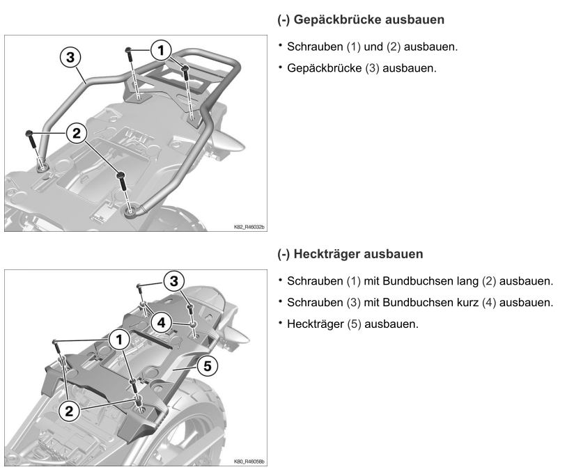

Ich muss nochmals nerven. Die GSA hat ja noch das Kofferträger Geweih. Das muss ja auch runter. Sind die Drehmomente da auch 19nm. Ich habe gesucht, finde aber nix.

Infos zu orig. BMW Zubehör findet man auch auf der BMW Seite, ja es sind 19nm.
