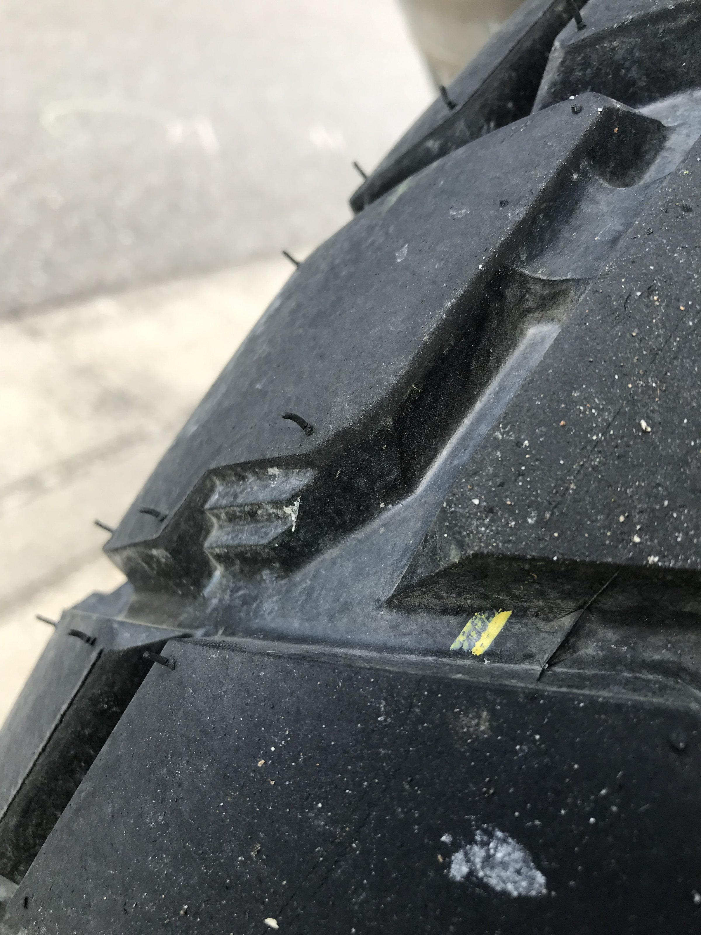

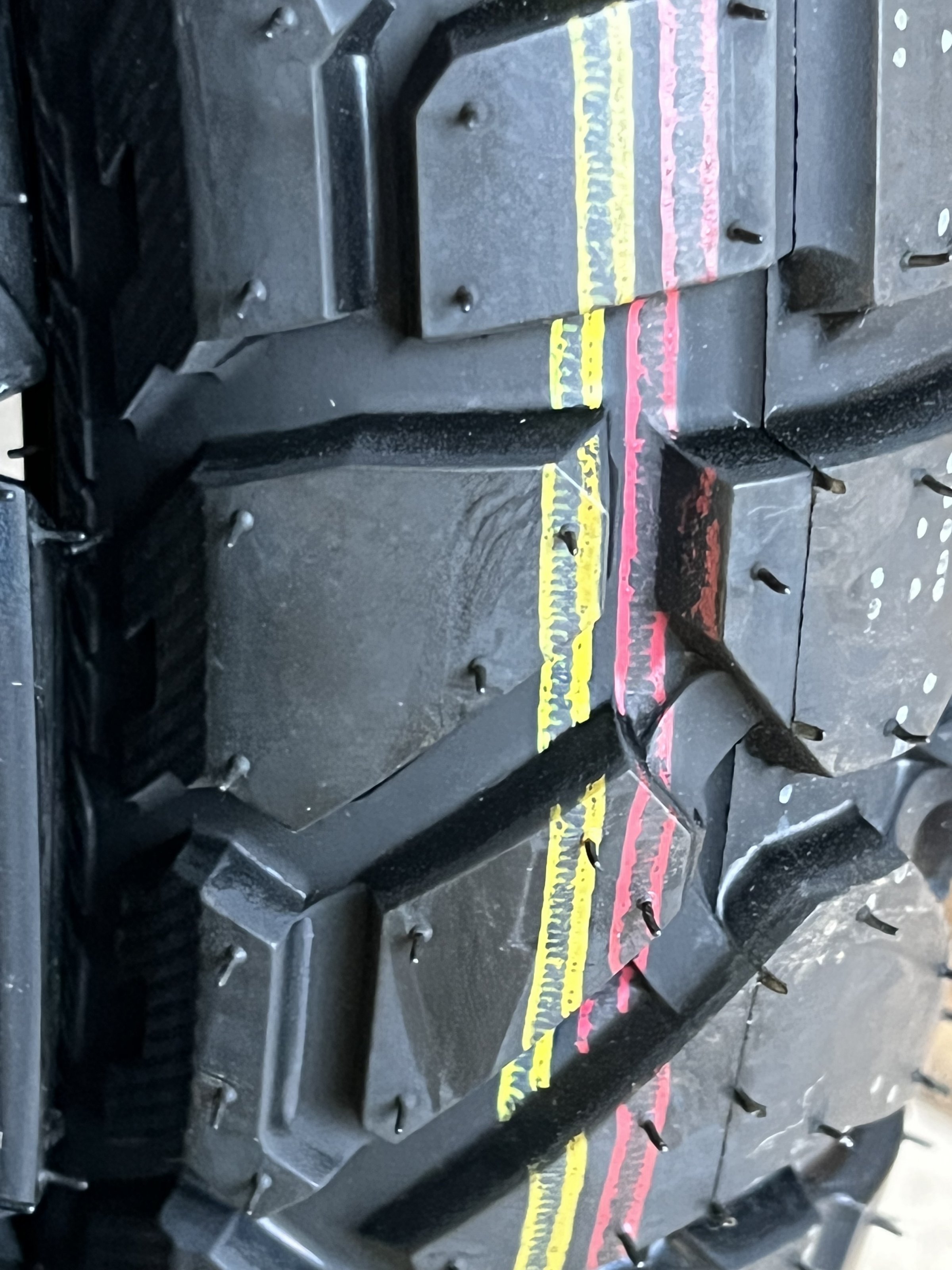

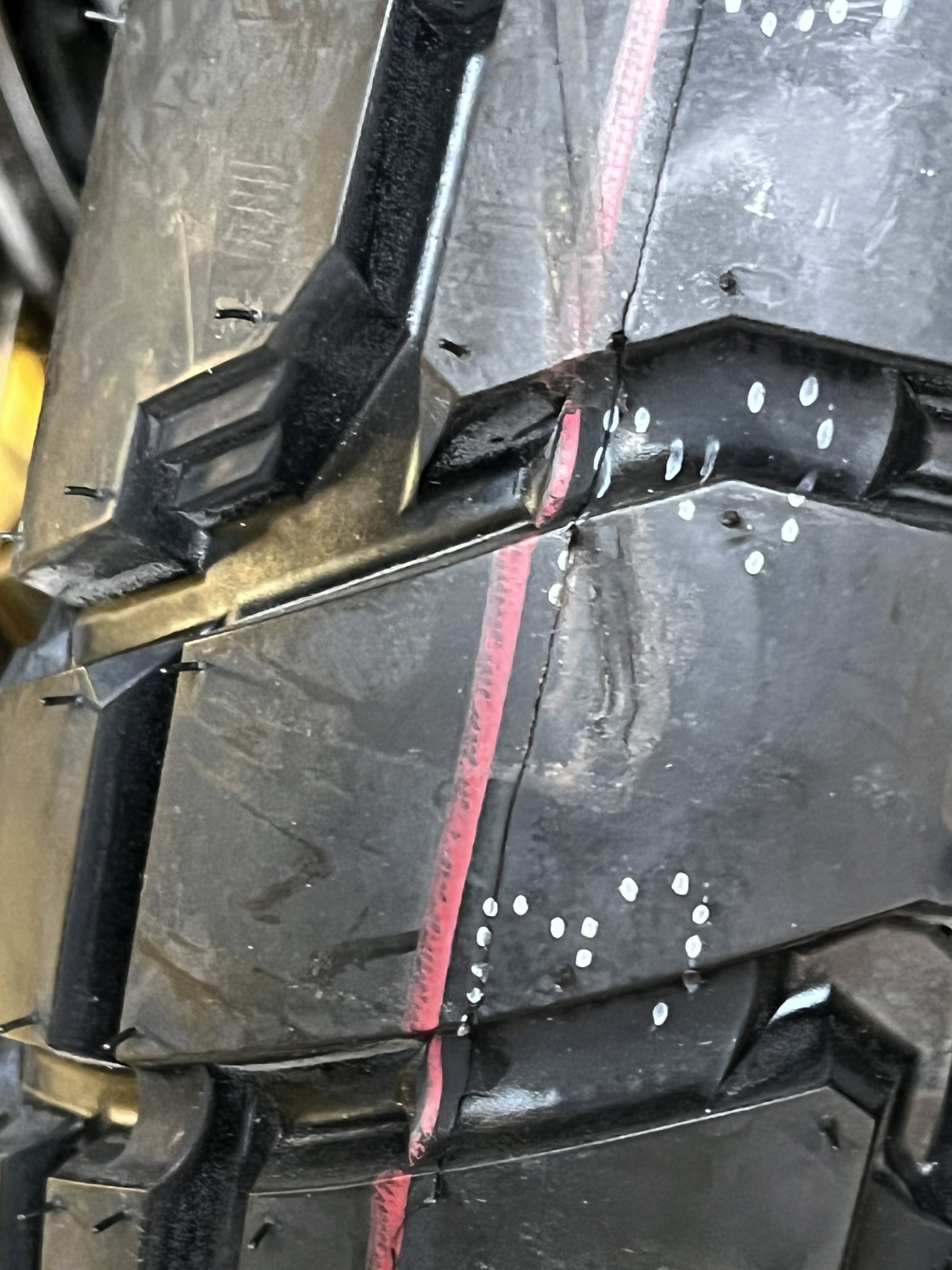

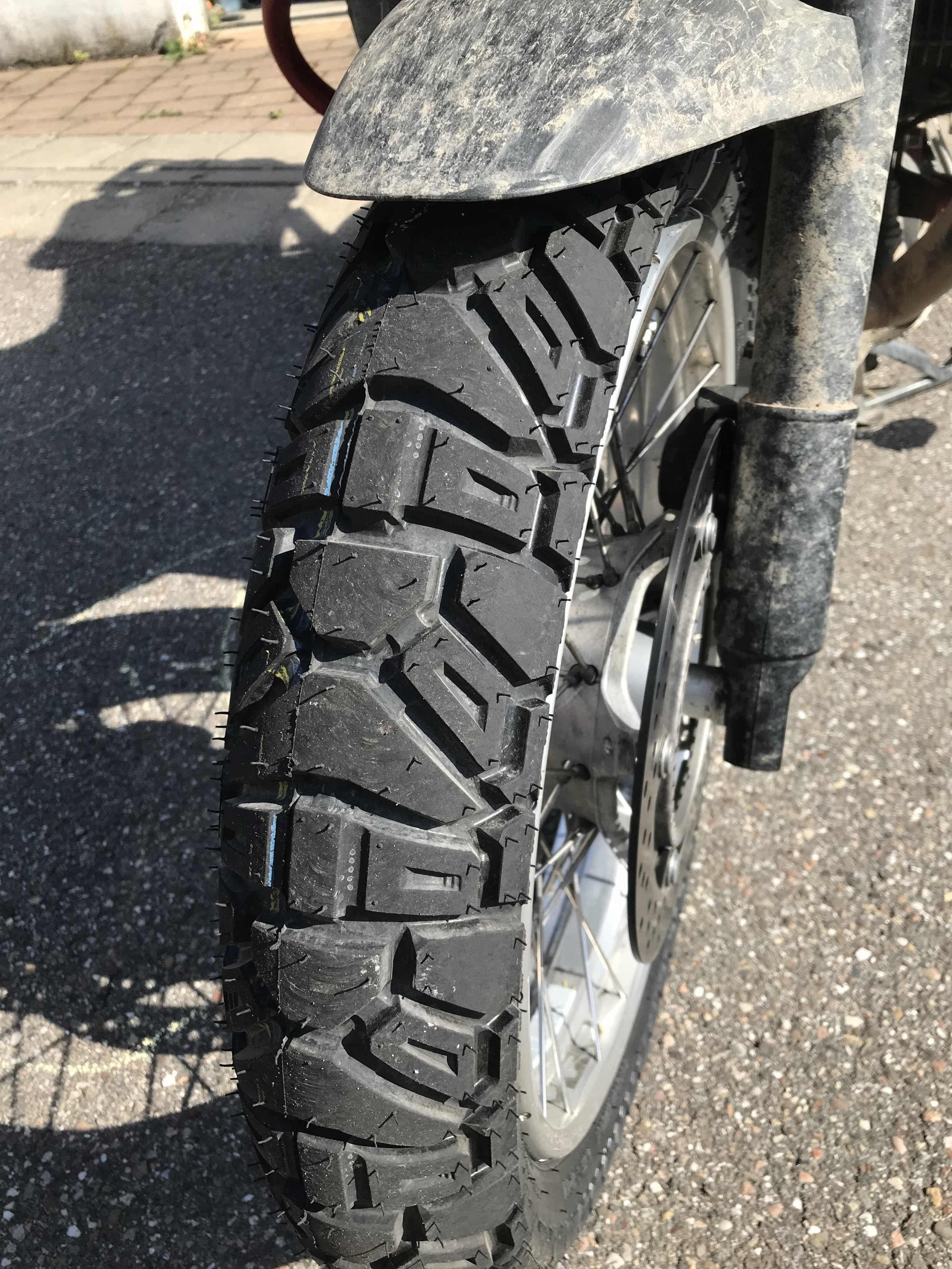

Ich hab die Trailmax Mission jetzt bekommen. Günstig waren die allerdings nicht .
Vorne 7,5mm und hinten 10mm Profiltiefe. Die Karkasse erscheint sehr steif bzw. sollte einiges aushalten.

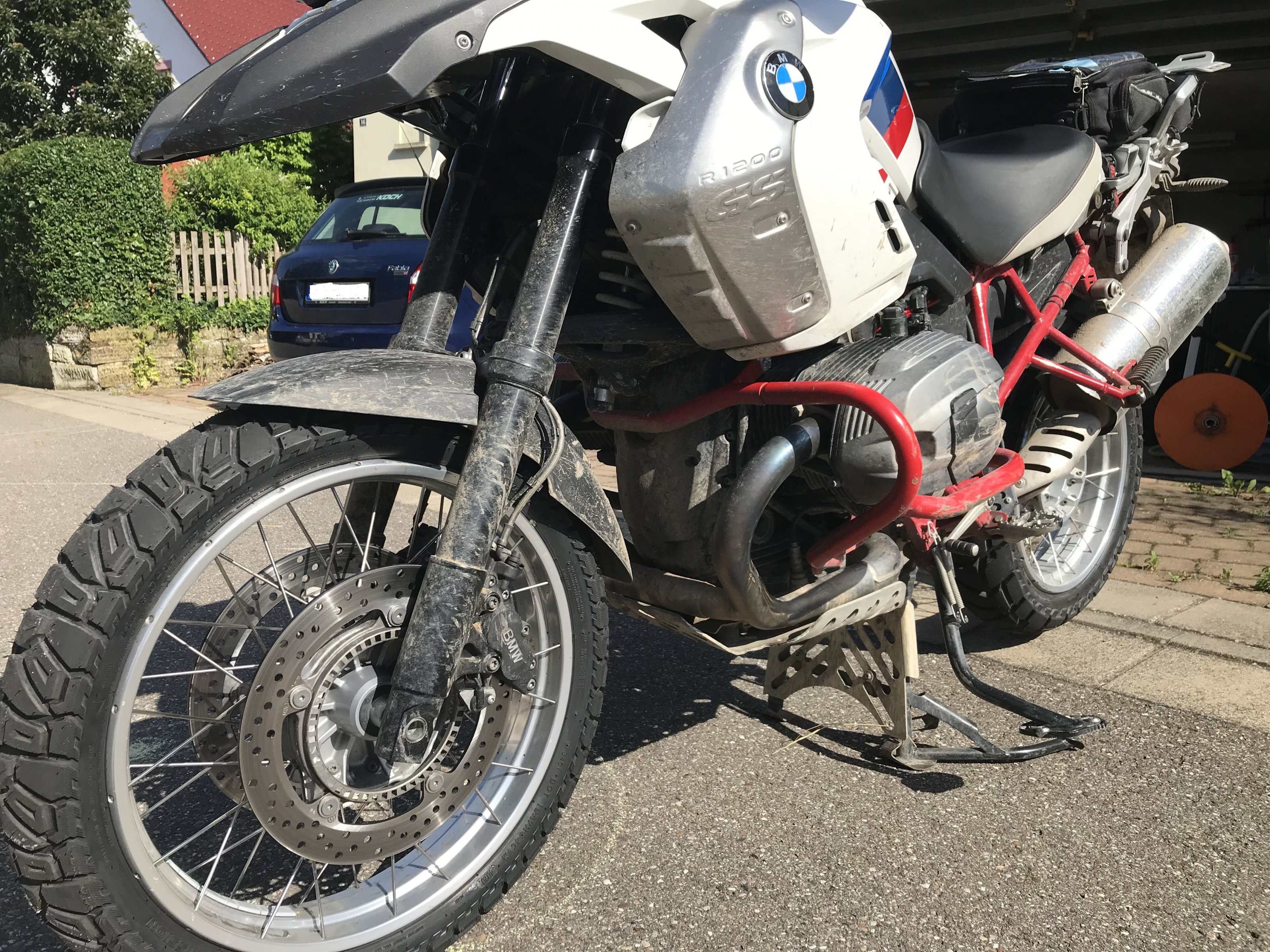

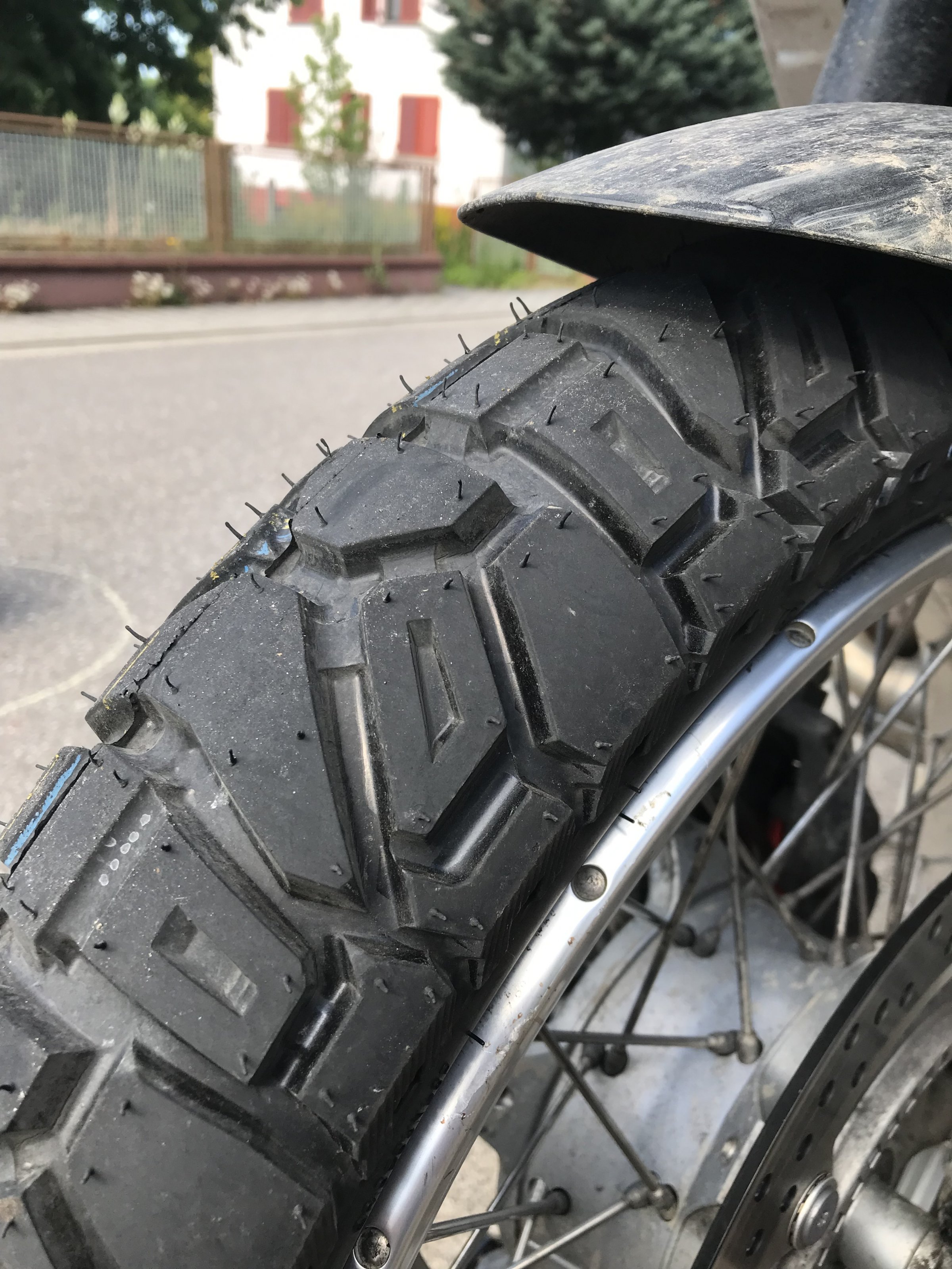

Hallo zusammen,
habe seit heute den TRX Mission auf der R1200GS TÜ.
Ich hatte vorher den Anakee Wild, danach den TKC 80 und aktuell den AX 41 drauf.
Profiltiefen
VR 110/80-19
Mitte: 8,3 mm
Flanke: 8,2 mm
Außen: 7,6 mm (übergang zu den Seitenstollen)
Profiltiefe im Stollen 4 mm
Höhe Verbindungsstege: 2,5 mm
HR 150/70B17
Mitte: 11 mm
Flanke 10,8 mm
Außen 10,3 mm
Höhe Verbindungsstege: 5 mm
Heute Heimfahrt vom Reifenwechsel, 27°C im Schatten, trockene Fahrbahn, bekannte Strecke, ca 50 km, davon 5 unbefestigt
Luftdruck VR 2,2 bar; HR 2,5 bar.
Der Reifen gibt von Anfng an gutes Gefühl. Lässt sich ohne viel Kraft in Schräglage bewegen und zieht dann die Angepeilte Linie stabil durch. Der Kraftaufwand ist etwas höher als beim AX 41, dafür gibtes keine Bewegung im Lenker.
Bitumenstreifen (ganz neue) läuft er nach, ist aber vorherseh- und beherschbar.
Keine Fahrwerksunruhen bis ca 130 km/h (War nur auf der Landstraße unterwegs.)
Auf der Bremse bleibt er neutral, auch in tiefe Schräglagen.
Laufgeräusch ist deutlich leiser als die o.g. Grobstoller. Aber mann höhrt das VR trotz Gehörschutz, ist aber nicht unangenehm.
Auf festen Schotterwegen ist er bei Beschleunigen auf ähnlichem Niveau wie die o.G. , übertrifft aber keinen.
Auf der Bremse mit ABS sicher, auch in Kurven. Ohne ABS rutscht er Früher übers VR, aber auch kontrollierbar.
Trockene Wiesenwege ist er gut, Wheelspin und Drift sind gut kontrollierbar. Bremse auch gut.
Weicher Untergrund/Nass/Schlamm kann ich noch nichts berichten. Regenfahrt steht auch noch aus.
Schieben in der Garage: das hoppeln ist weg
Zusammengefasst:
Straße trocken: deutlich besser als die Grobstoller
Unbefestigt: etwas schlechter als die Grobstoller
Wiese: Etwas Schlechter als die Grobstoller
Freue mich auf die nächsten Km, werde Berichten.

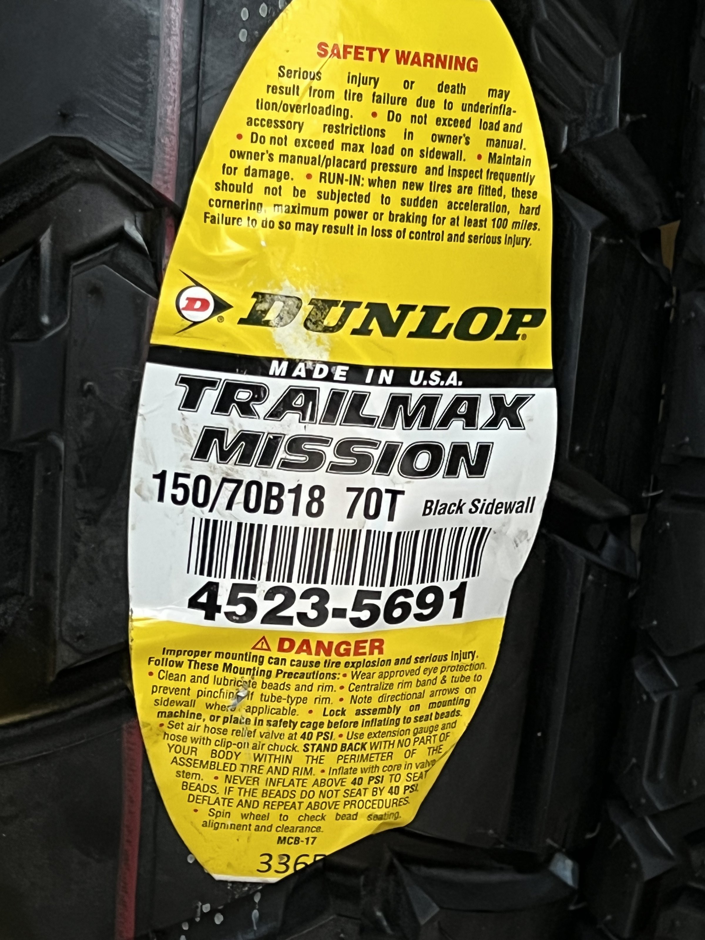

Wann ist der 170er erhältlich ?

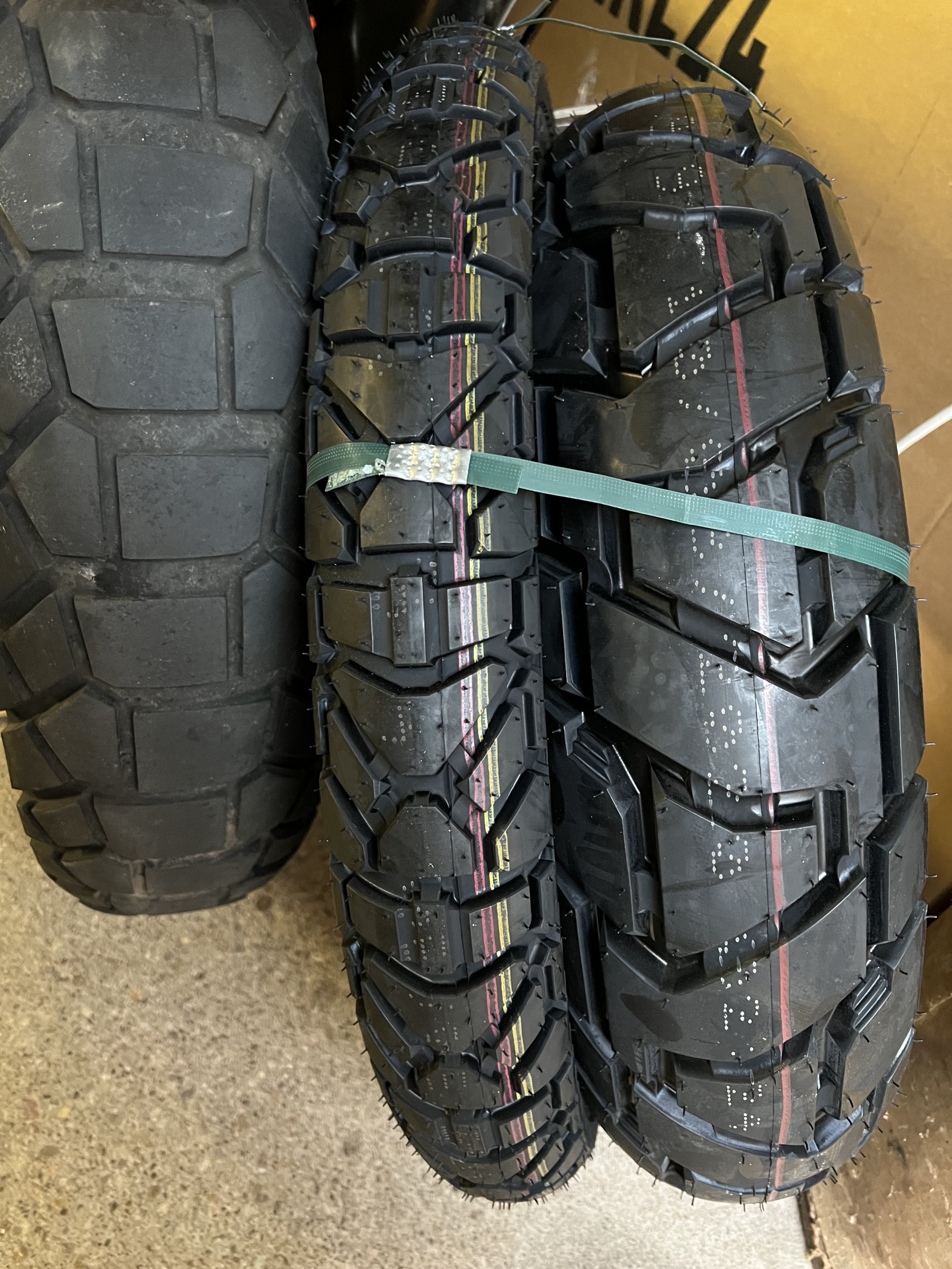

Konnte letzten Herbst noch ein Satz Dunlop Mission für die GS kaufen. War wirklich Überascht über die Laufleistung dieses Reifen. In Gegensatz zum Continental TKC70 welcher ca. 7000km machte, erreichte ich mit dem Mission 12600km. Gleiche Fahrweise und Strassen. Hoffe, dass der Dunlop Mission bald wieder lieferbar ist! 😳

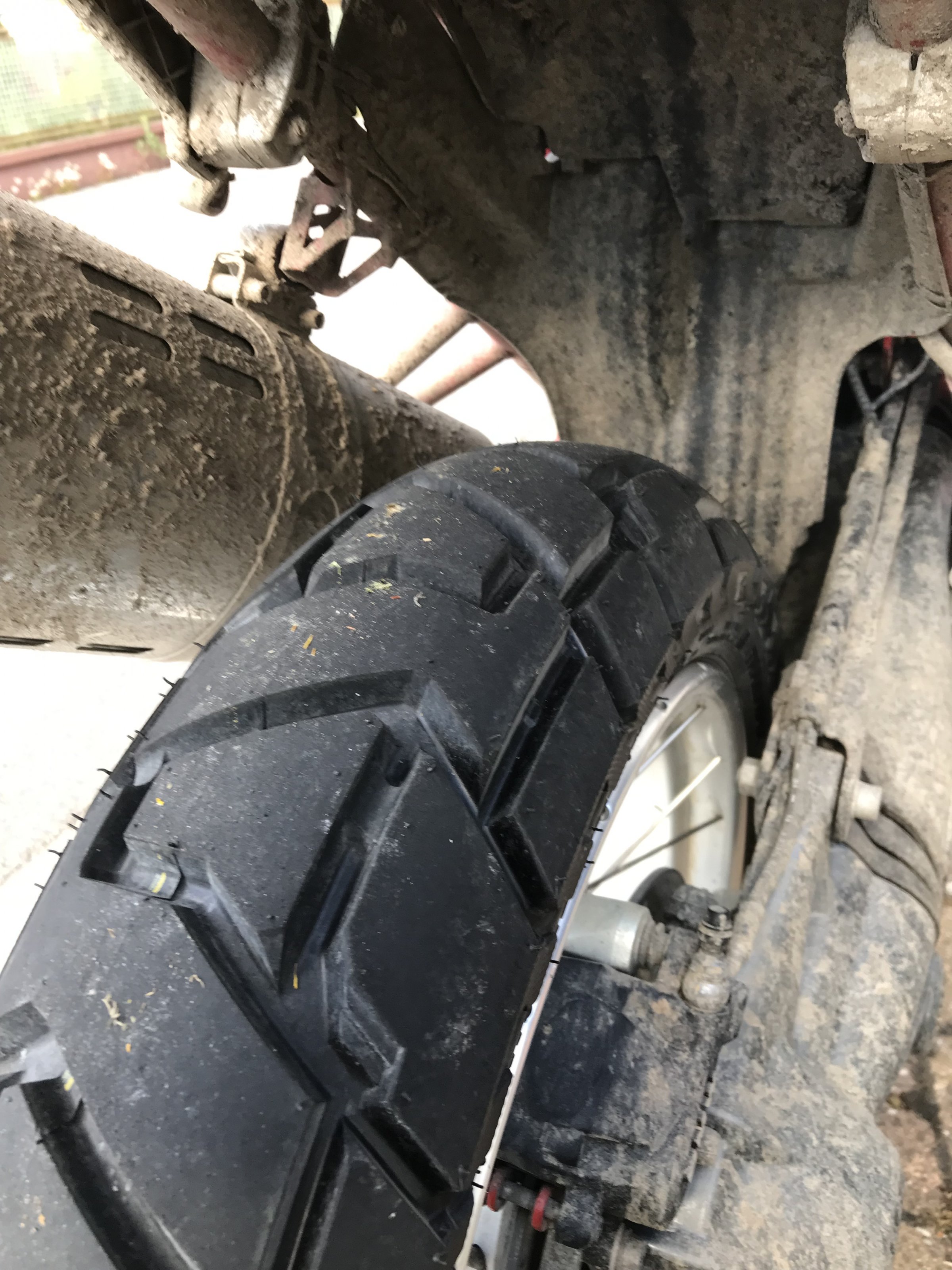

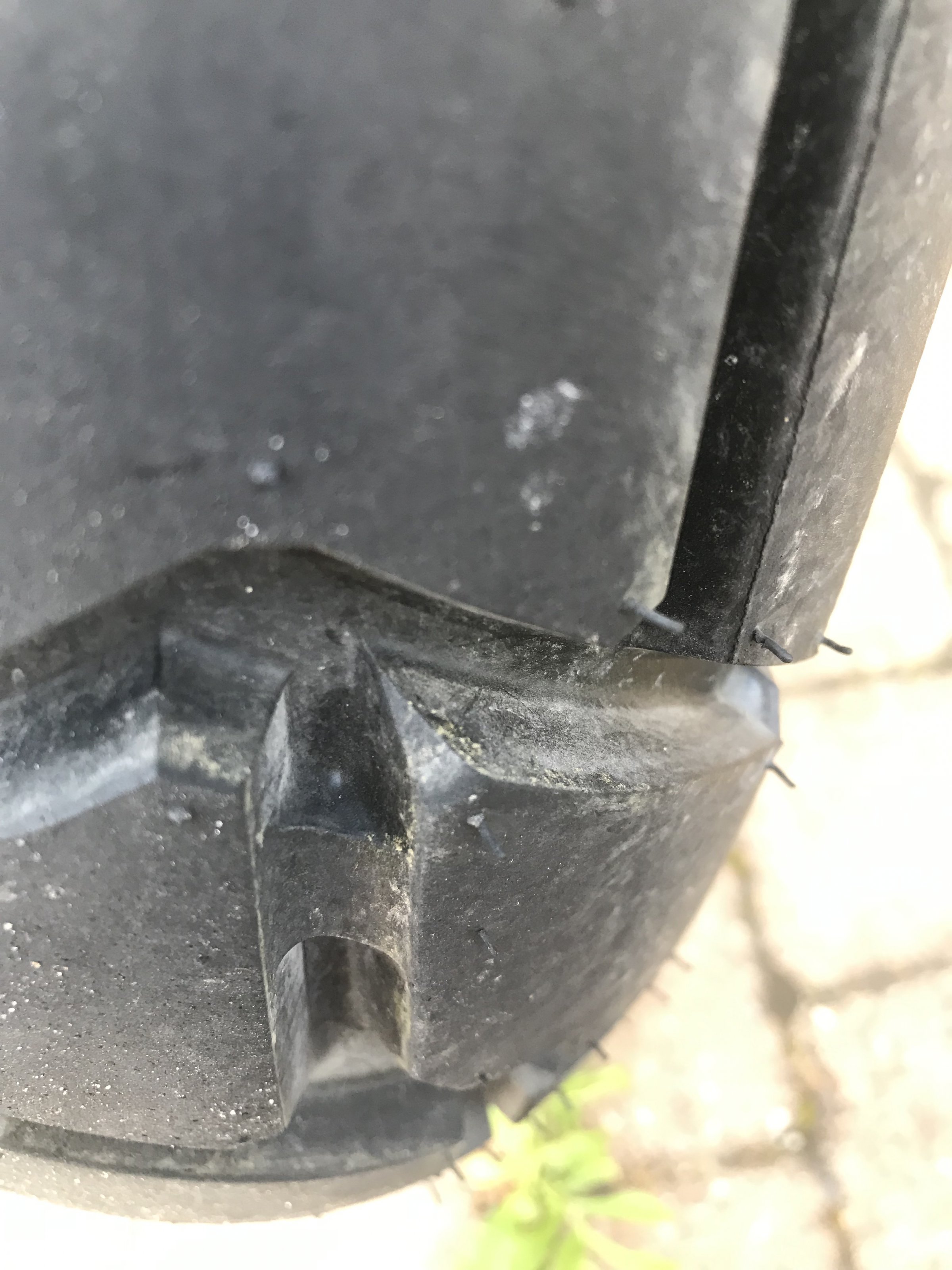

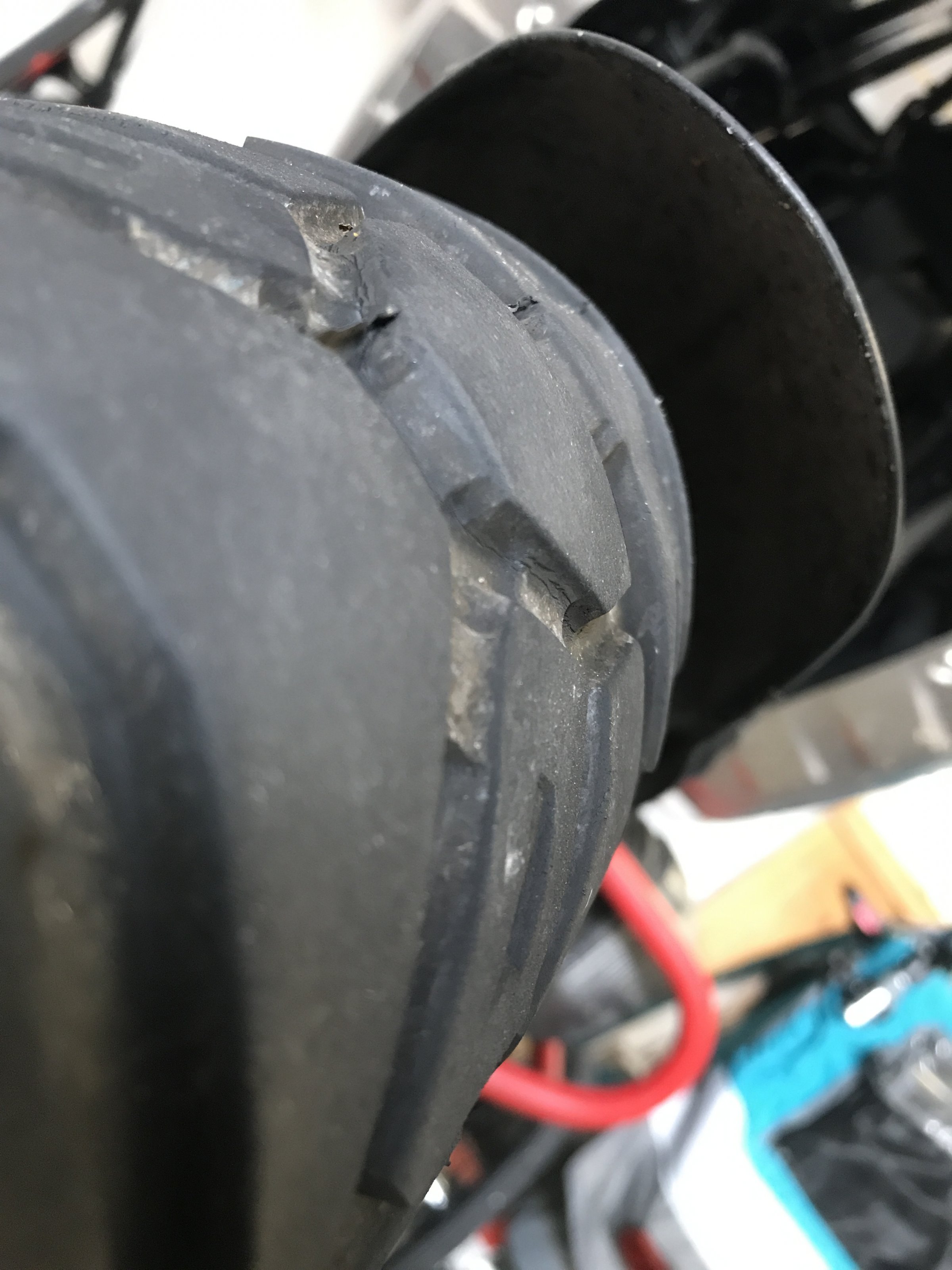

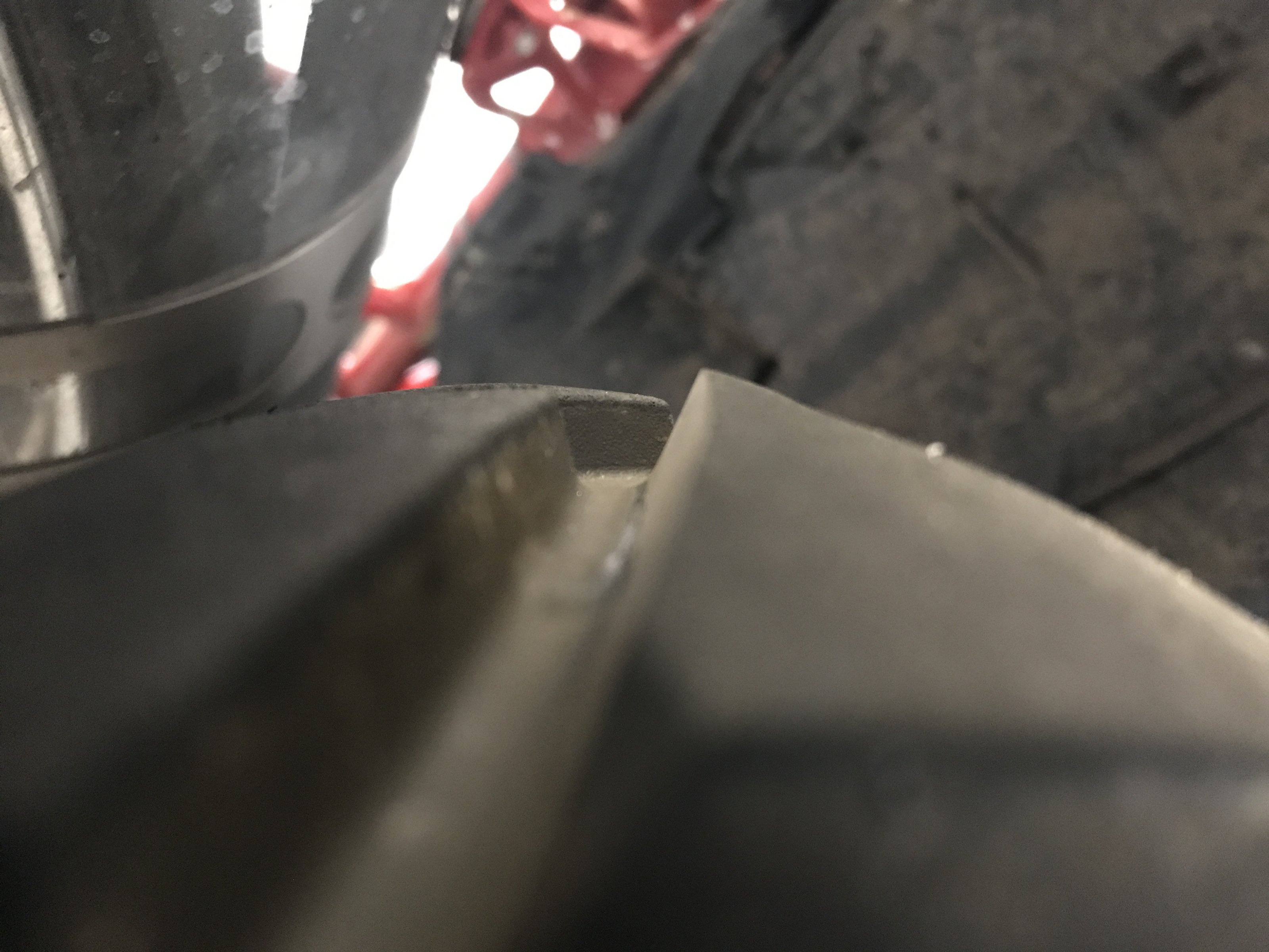

Habe den Mission jetzt 8000 km gefahren
Anfangs sehr angetan, mittlerweile entäuscht.
Regen:
Regenperformance, kennt der HR-Reifen nicht, der VR kennt das thema von erzählungen...
Der Grip mag vergleichbar mit dem eines TKC 80 sein, der grenzbereich ist extrem schmal.
Habe mich seither mit dem Reifen einmal unverhofft abgelegt (im Blümchenmodus, 9°C Dauerregen in Thüringen) alle anderen der Fahrgruppe hatten nichts. Bei Beschleunigen auf eine Bundesstraße Wheelspin im 4. Gang (selber Tag) mein Mitfahrer gleubte es nicht und wir tauschten die Maschinen
Auch er konnte den Wheelspin provozieren und hat meine Maschine beinahe weggeworfen (langer Bogen auf besagter Bundesstraße. Seitdem Vertrauen weg.
Zu Hause nochmals ausprobiert, bei Temperaturen um 20°C wird der Grenbereich etwas breiter, aber nicht viel.
TKC 80 AX41 Anakee Wild waren um Welten gutmütiger.
Kein Regenreifen.
Trocken:
Im Trockenen fährt sich der Reifen anfangs sehr harmonisch auf der TÜ. hat nicht die Leichtigkeit eines TA3. Durch die Diagonalbauweise und die Steife Kerkasse gibt er den Straßenzustand ungefiltert weiter.
Bis Vmax (190 km/h)Stabil, auch voll ausgeladen.

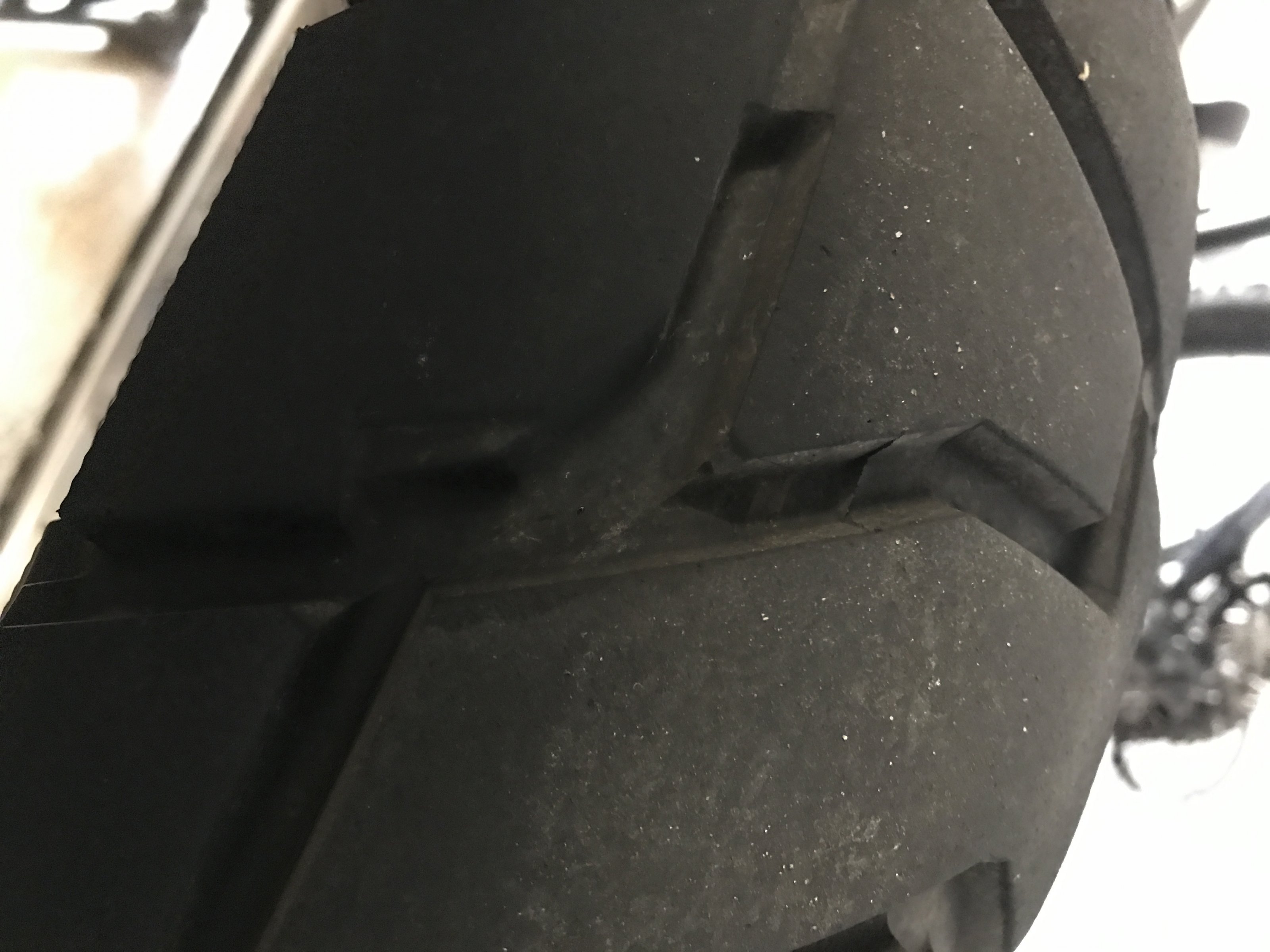

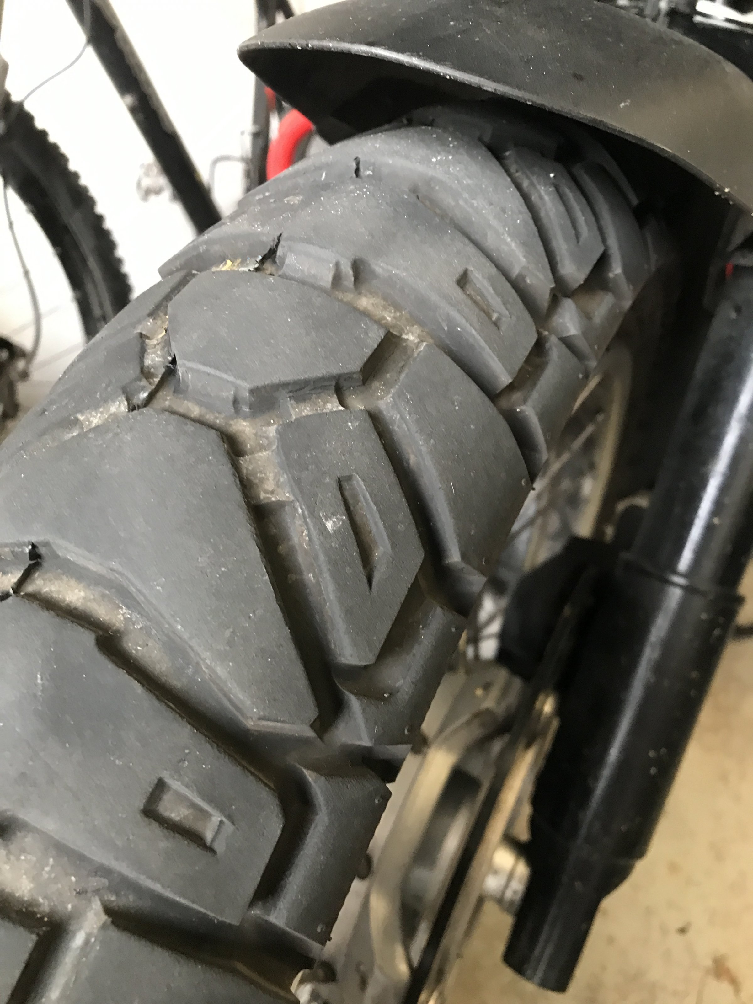

Mittlerweile wird das verhalten unharmonischer, da sich am VR ein starker Sägezahn und Stollenauswaschungen ausbilden, die zu einem Unsauberen einlenken führen.
In Verbuindung mit einer Kante Am HR ergeben sich gefühlt, 2 Kippkanten
bei der 1. mus man ihn darüber tragen, über die 2. fällt er alleine drüber.
Das gibt in Summe eine sehr unrunde Kurvenlinie. (macht kein spass mehr.
Der Grip und der Grenzbereich im Warmen sind gut, zumindes dort keine Rutscher, außer man provoziert es beim Beschleunigen aus tiefer Schräglage, gut kontrollierbar.
Offroad/ unbefestigt:
Schotter fest: top
Scotter lose: vergleichbar K60 Scout, schlechter als AX41, etc
Wiese Trocken vergleichbar K60 Scout, schlechter als AX41, etc
Wiese Nass: vergleichbar K60 Scout, schlechter als AX41, etc
Geräusche:
Mann kann nach einer gewissen Zeit nach gehör fahren, Tacho ist überflüssig.
Er ist in allen Geschwindigkeiten present (auch mit Oropacks gut hörbar), aber nicht unangenehm.
Laufleistung:
Laufleistung ist gigantisch.
Profiltiefen neu:
VR 110/80-19
Mitte: 8,3 mm
Flanke: 8,2 mm
Außen: 7,6 mm (Übergang zu den Seitenstollen)
HR 150/70B17
Mitte: 11 mm
Flanke 10,8 mm
Außen 10,3 mm
nach 8000 km
VR 110/80-19
Mitte: 5 mm
Flanke: 4,5 mm
Außen: 7 mm (Übergang zu den Seitenstollen)
Profiltiefe im Stollen 0-2 mm
Sägezahn: Bis zu 3 mm in einem Stollen
HR 150/70B17
Mitte: 7 mm
Flanke 5-9 mm
Außen 8 mm
Sägezahn: Bis zu 4 mm in einem Stollen, bzw zwischen 2 Stollen
Hoffe man erkennt es auf den Bildern.
Werde jetzt wieder auf den K60 Scout wechseln, da hatte ich mehr Vertrauen.
Resumee:
An und für sich ein guter Reifen für warme gegenden mit wenig Regen.
VR zu weich, HR zu hart, eine Laufleistng von 10 tkm würde genügen, wenn dadurch die Regenperformance besser wäre.
Schade um das Restprofil, gut ausssehen tut er immernoch.
