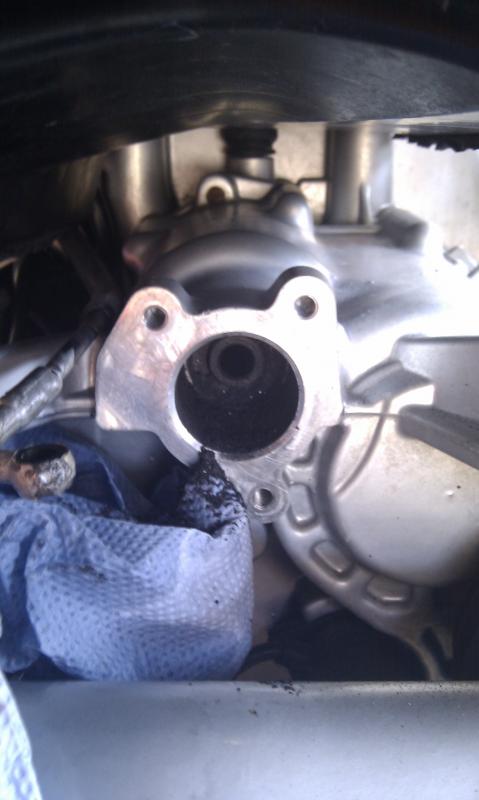

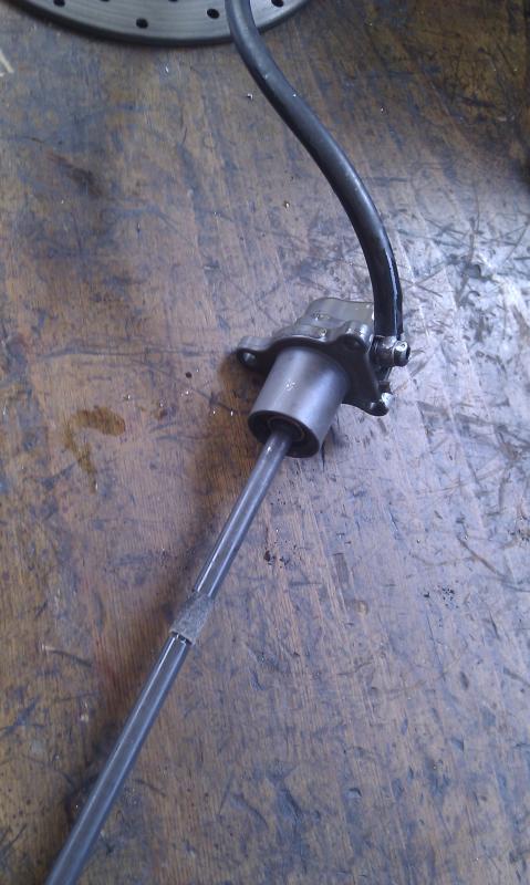

Salü, genau das war es.:(
Druckstange hat sich mit dem Kupplungsnehmerring untrennbar vereinigt-dadurch drehte sich die Druckstange mit--logisch!-dadurch natürlich auch das innere des Nehmers,ist dafür aber nicht gebaut-,Ergebniss: jede Menge Feinstaub im Gehäuse-Drucknehmer innen zertsört-und jede Menge Arbeit und kosten:(:(
Danke an Dombl für die gute Werkstatt:):)
