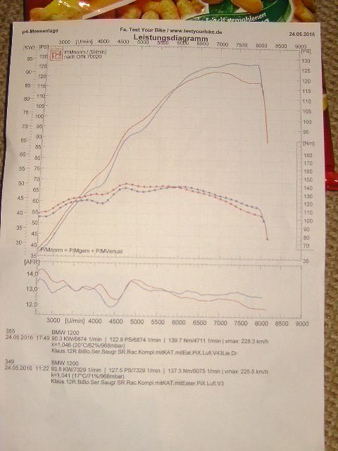

Hier der gleiche Motor mit unterschiedlichen Nocken welcher ist besser? welcher macht mir mehr Spass?

Der rote! Sieht fast aus wie meine von Rösner&Rose..
Und bei unter 230 Kilo drückt das trotz bissel weniger Leistung als eine 1250 so, das man das Vorderrad kaum auf dem Boden hält ( da wo es zählt).
Und das mit einer alten luftgekühlten! :bounce:
