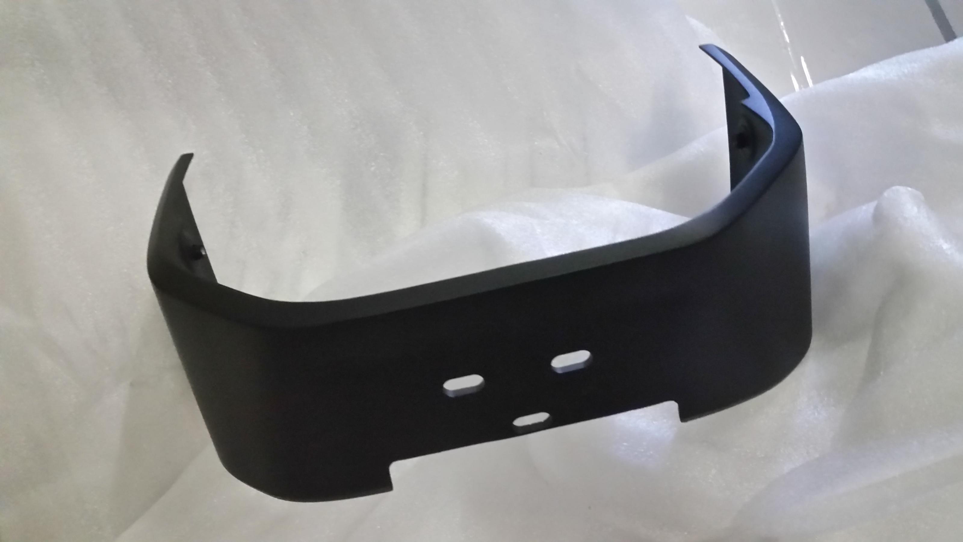

bei meiner R1150GS habe ich gestern eine Desierto 3 von Touratech montiert.
Nach 2Std 45min inkl. Suchen der x-mal runtergefallenen Schrauben war sie dran.
Nur ist ein Teil dabei, der weder in der Montageanleitung gezeichnet ist noch irgendwie dranpassen will.
Wer weiss, wofür das Teil gut ist?

Hi Gernot,
habe ebenfalls die Desierto und hatte genau wie Du dieses Teil dabei. Hatte dann damals bei TT nachgefragt, laut deren Aussage tatsächlich nicht für die 1150er benötigt, hast also niGS vergessen ;-) Ich habs damals zurück geschickt, denke aber ist kein Muss.
Gruss und viel Spass mit der Maske,
Stefan

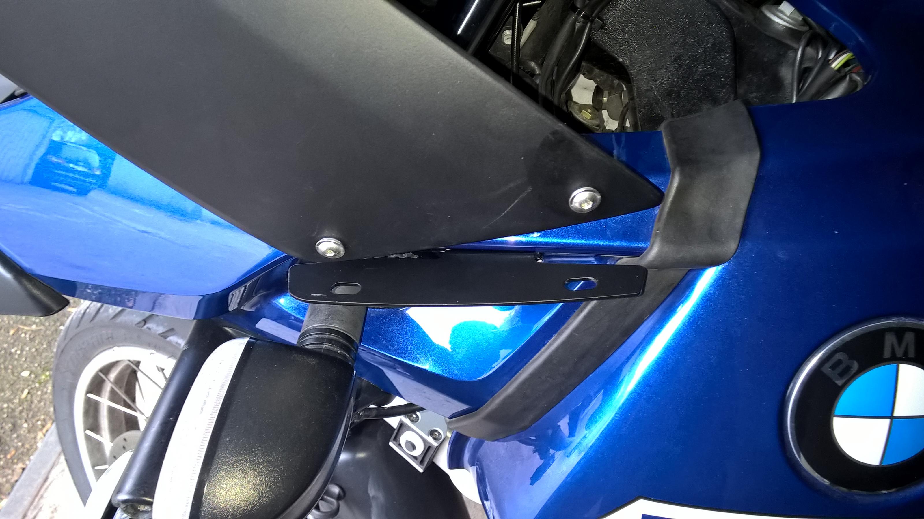

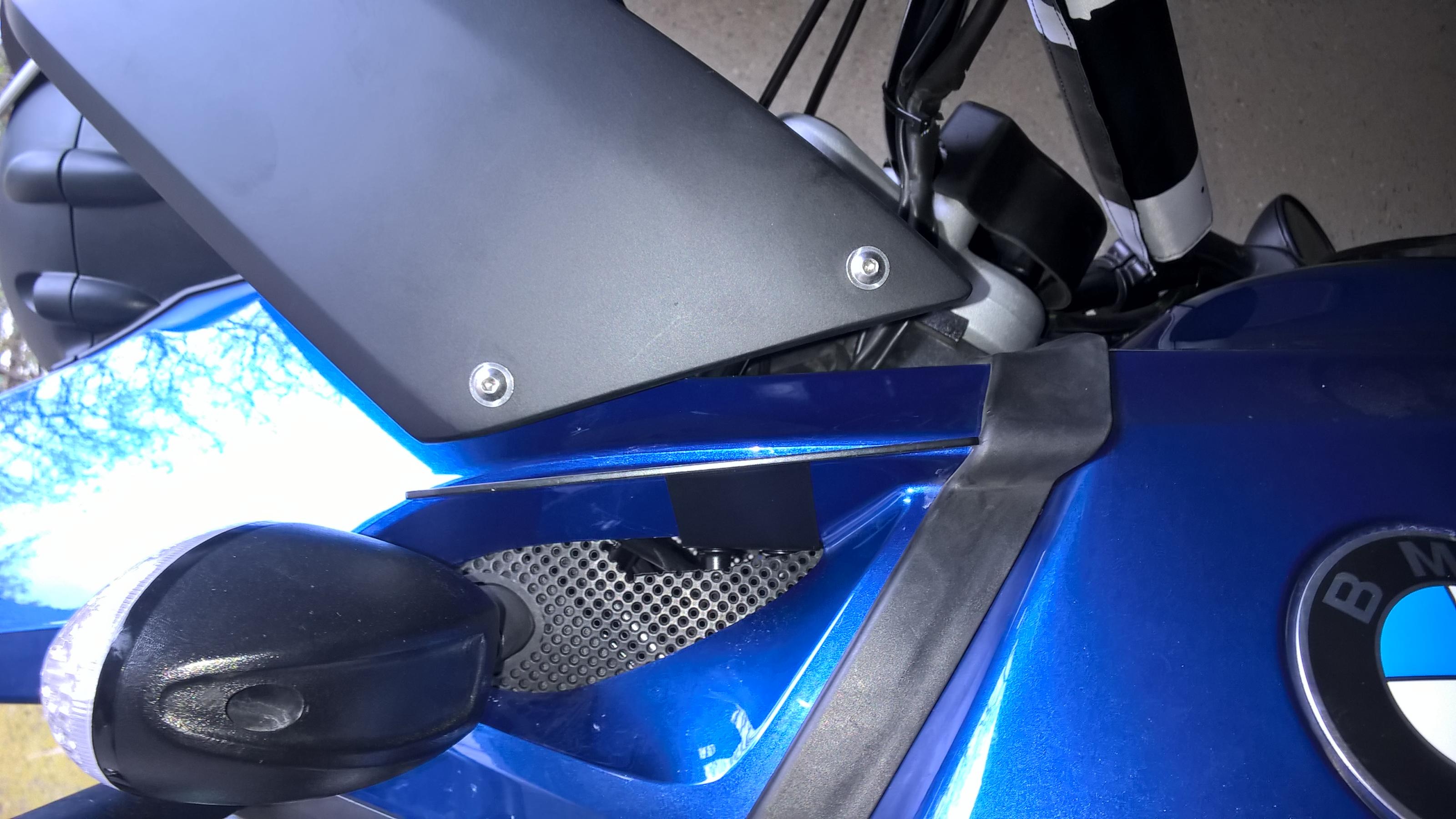

Ich habe ein Problem mit meiner Desierto 3 für die R1150GS und zwar sind die seitlichen "Flügel" zu kurz.
Kann das sein? Die drei Gummipuffer liegen auf der Maske auf, also tiefer kann ich nicht mehr gehen.

Hi Chris,
das Problem hatte ich damals auch.
Ob es bei mir noch so viel Abstand war, kann ich nicht mehr sagen.
Jedenfalls passte es nicht.
Weil ich echt die Befürchtung hatte, ich reisse das Teil gleich auseinander, habe ich damals die Gummipuffer etwas gekürzt.
Das sollte ja aber eigentlich nicht sein...
So lies sich die Maske dann aber montieren.
Wieviel km ich dann so gefahren bin weiss ich nicht mehr, doch habe ich irgendwann festgestellt, dass die Maske Luft bekommen hatte und an den Gummipuffern jetzt Spiel vorhanden war.
Habe mir von TT dann drei neue Puffer für die Halterung geben lassen und die habe ich sogar ohne die Maske loszuschrauben eingesetzt (war allerdings etwas frickelig :)).
Von da an war alles gut.
Ich denke, die Desierto ist einfach extrem knapp (oder eben auf Passsitz) angefertigt, dass es anfangs schon mit gut Spannung zugeht.
Am besten ist, du montierst die Maske zu Zweit, dann kann gemeinsam gedrückt und gezogen werden.
Dabei immer etwas hin und her schieben bis du halt den optimalen Sitz gefunden hast.
btw. mir ist die Maske dann später an der Seite, wo sie den Knick hat, eingerissen.
Das kommt von den Vibrationen. Vor allem wenn man Offroad geht.
Man sieht im Fahrbetrieb wie die Maske an der Stelle arbeitet.
Ich wollte sie dann von innen mit GFK verstärken, dazu kam es aber nicht mehr. Das ist aber eine andere Geschichte.
Ich hoffe, das hilft dir etwas weiter.
Eine Frage habe ich aber auch, hast du die erst jetzt neu erworben?
Gruss Torsten

Ja die Maske ist neu, bin erst letztes Jahr auf die 1150er umgestiegen.
Das mit dem ziehen geht nicht, habe ich schon probiert und es schaut so aus als ob der Winkel anders wäre als für die 1150er nötig.
