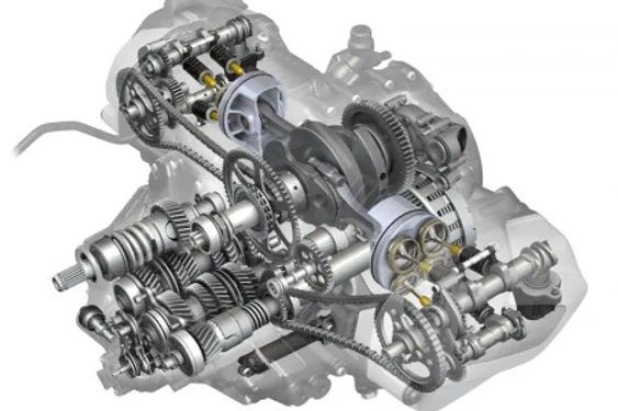

Letztlich sind doch beide Zylinder quasi gespiegelt. Der Aufbau rechts und links exakt gleich. Somit mĂĽssten auch die Steuerketten identisch sein. Was machen dann unterschiedlich lange Kettenspanner fĂĽr einen Sinn?
Any ideas?
Nicht ganz korrekt,
die linke Steuerkette ist länger als die Rechte, da die Linke von der KW angetrieben wird.
Die Rechte hingegen wird von der Getriebewelle angetrieben.
Edith:
wie ich grad sehe, hat "Bernadino" sich die Frage ja schon selbst in dem Motor Klackern-Fred beantwortet.
Und auch noch mit dem selben Bild....:unsure:
