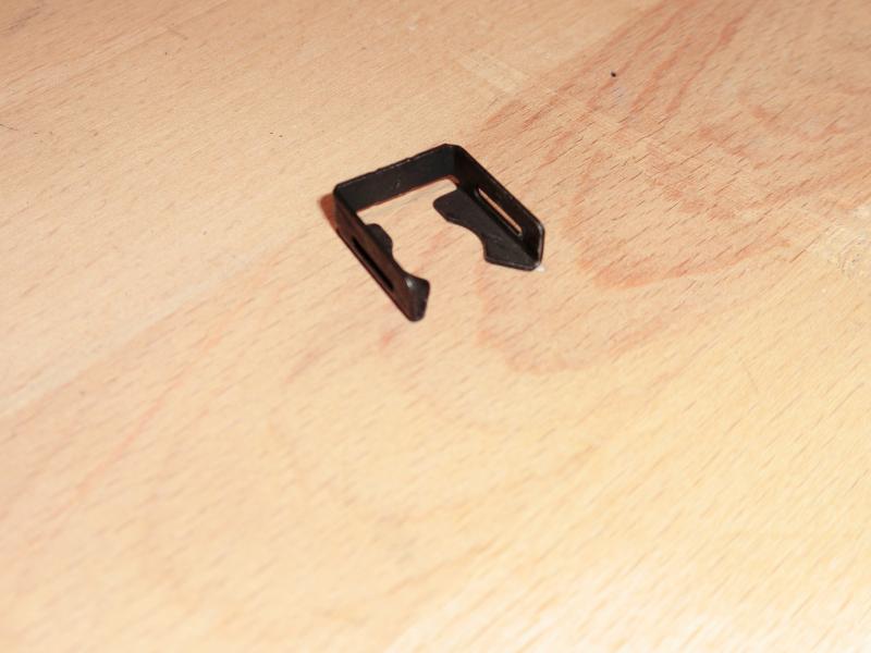

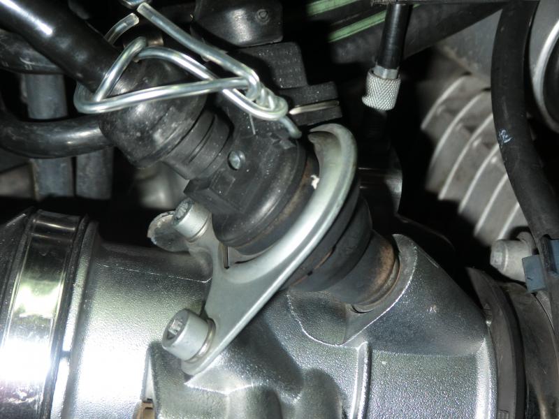

nachdem mir die Halteklammer der Benzinleitung an der Einspritzdüse Salü :confused: gesagt hat , wollte ich gestern die neue vom Freundlichen, ETnr. 13531274729, einbauen. Heute geht es nämlich auf Tour. :cool:
übrigens: "Falls jetzt jemand fragt welchen Draht man am besten verwendet: Das Zeug sieht nach Teil eines (ehemaligen) Kleiderbügels aus.
gerd
werbefrei!" --> kein Kleiderbügel sondern Draht zum schließen von Gefrierbeutel!
Und jetzt hab ich ein Problem! die neue passt nicht, ist wohl mal geändert worden.:mad:
Jetzt fahr ich halt mit meinem Schätzen!
Kann mir evt jemand mit der alten Klammer aushelfen oder mir eine Adresse nennen, wo ich DIE noch bekomme?

Die einzige mir bekannte Änderung kam mit der 1150er als dort keine Klammer mehr verbaut wurde sondern der Kunststoffhalter direkt per 2 M5 Schrauben an der DK montiert wurde. Dadurch entfiel das Teil das bei deiner 1100er aus Blech ist.Mach mal bitte ein Foto von der Klammer die du geliefert bekommen hast. Wenn es die richtige Teilenummer hat dann muss sie passen.Auf längeren Reisen liegen meinem Bordwerkzeug immer folgende nützliche Universal-Teile bei:- ca. 2m Panzertape (über eine Schraube gerollt)- eine Hand voll Kabelbinder, groß/klein- kleine Rolle (ca. 5m) Blumendraht (oder die Luxusvariante: Va-Sicherungsdraht aus dem Crosserbereich)- kleiner Zurrgurt (20mm, ca. 1m lang)Damit lassen sich nicht nur Einspritzleitungen fixieren, abgefallene ESD's oder Koffer befestigen, etc. sondern auch durchgescheuerte Kabel isolieren, Zeltplanen abspannen, Schuhsohlen "reparieren"...undundund...."Universalwerkzeug" ist oft Gold wert wenn es um solch spezielle Schäden geht.

danke für deine Antwort. :anbet: Die Etnr. für die Klammer habe ich aus dem ET-Katalog. IM ET sieht es so aus, als wenn das mal was geändert wurde.
Das Problem ist, die Nut für den "Sicherungssteg" am Überwurf der Leitung ist zu schmal und die Klammer sieht anders wie die originale aus. :wallbash:
Wenn ich noch Zeit habe, werde ich schnell vor meiner WE-Tour :undweg: noch ein Bild einstellen.

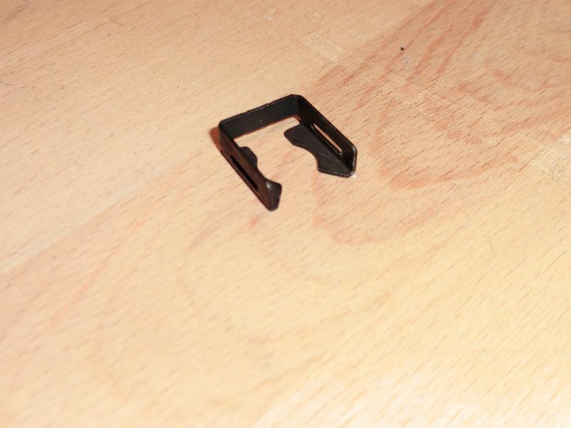

jaaa. Kostet 50 Cent :rolleyes:, haben wir aber nicht auf Lager :mad:, kommt morgen

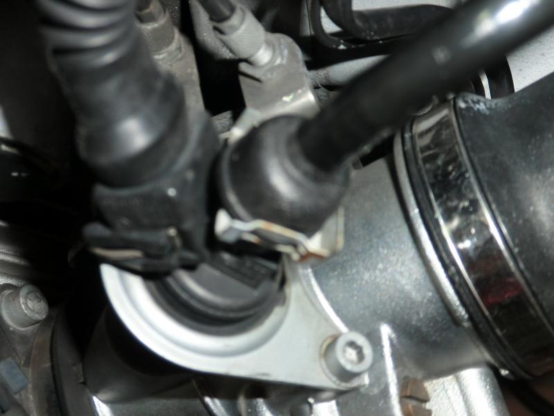

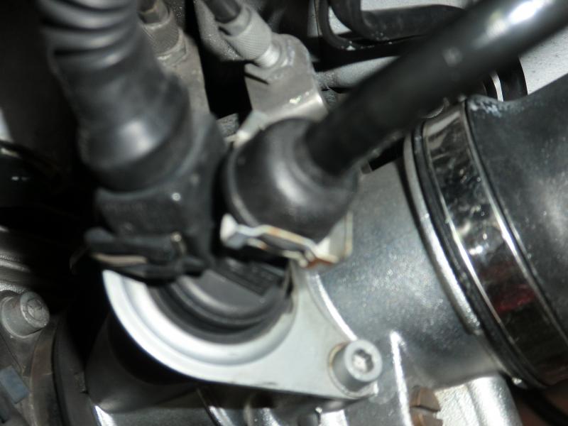

Wirklich eine andere Klammer! Sowas!?
Die, die an der linken DK sitzt, ist übrigens falsch montiert.
Kein Wunder wenn sie verloren geht...!
Stecker der Einspritzdüse abnehmen, Klammer um 180 Grad drehen und Stecker wieder montieren.
Somit hat die Klammer einen Gegenhalter und sitzt unverlierbar da wo sie hingehört.

des Rätsels Lösung -> ab 05/94 ET 13531274729 --> bis 05/94 ET 13531341697 --> müssen wir bestellen
