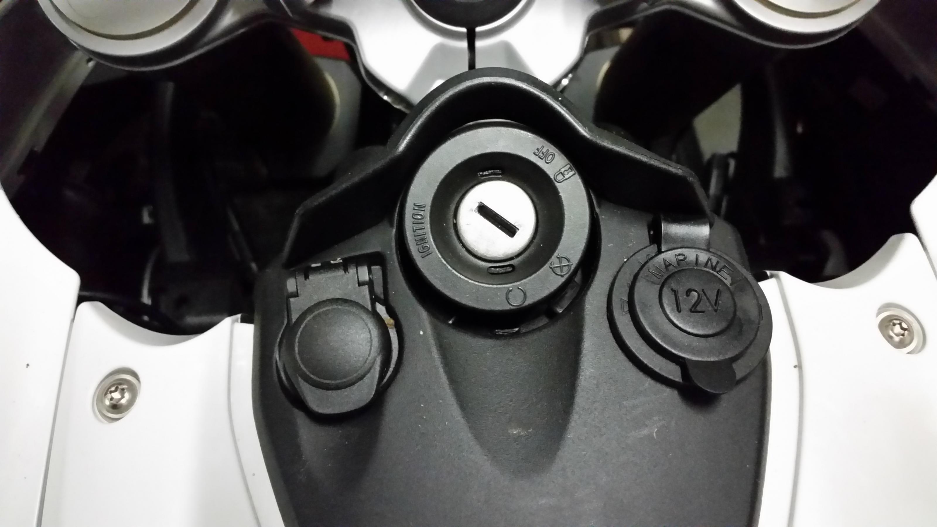

tom800gs
tom800gs
12.06.2014
7
Hallo ich habe das Problem so gelöst, kann man auch noch für anderes nutzen...20141213_140224.jpg
Gruß Tom
