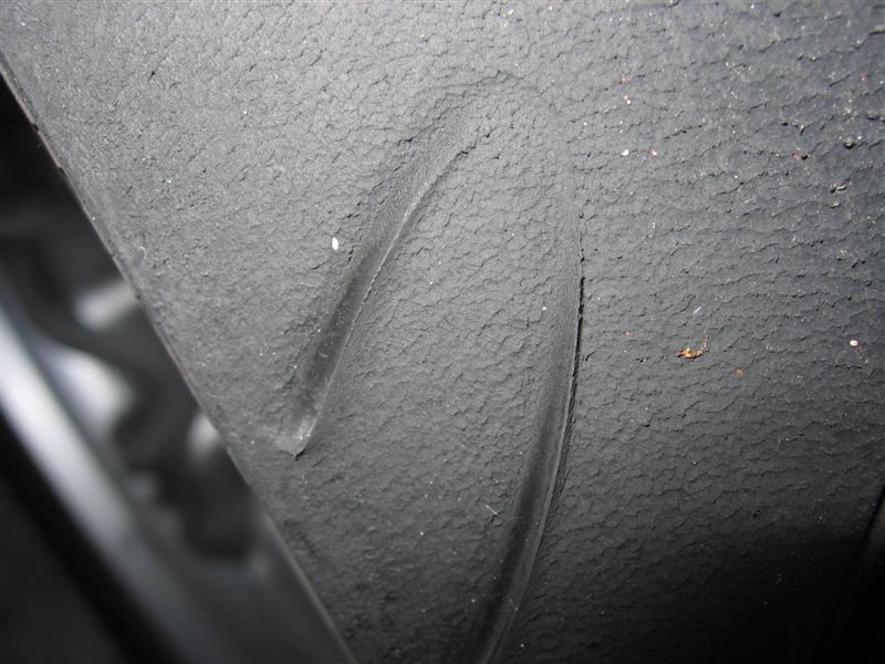

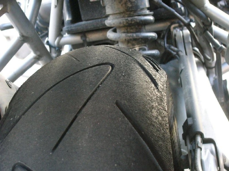

Habe noch ein hübsches CRA-Foto von Sardinien gefunden. Das habe ich nach exakt 3000km gemacht.
Was da so aussieht wie tiefes Profil an den Flanken ist herausstehendes Gummimaterial, also ganz feine "Stufen"...

ja, das sind so schüsselförmige Ausstülpungen der Halbovale. Kann man nichts gegen machen. Die entstehen, wenn mal einem gewissen Fahrstil frönt. Sieht bei mir auch so aus und dann ist er auch längstens wechselfällig, weil er komisch wird. Man sieht es auf dem Bild schlecht, aber das sind etliche mm Höhenunterschied
