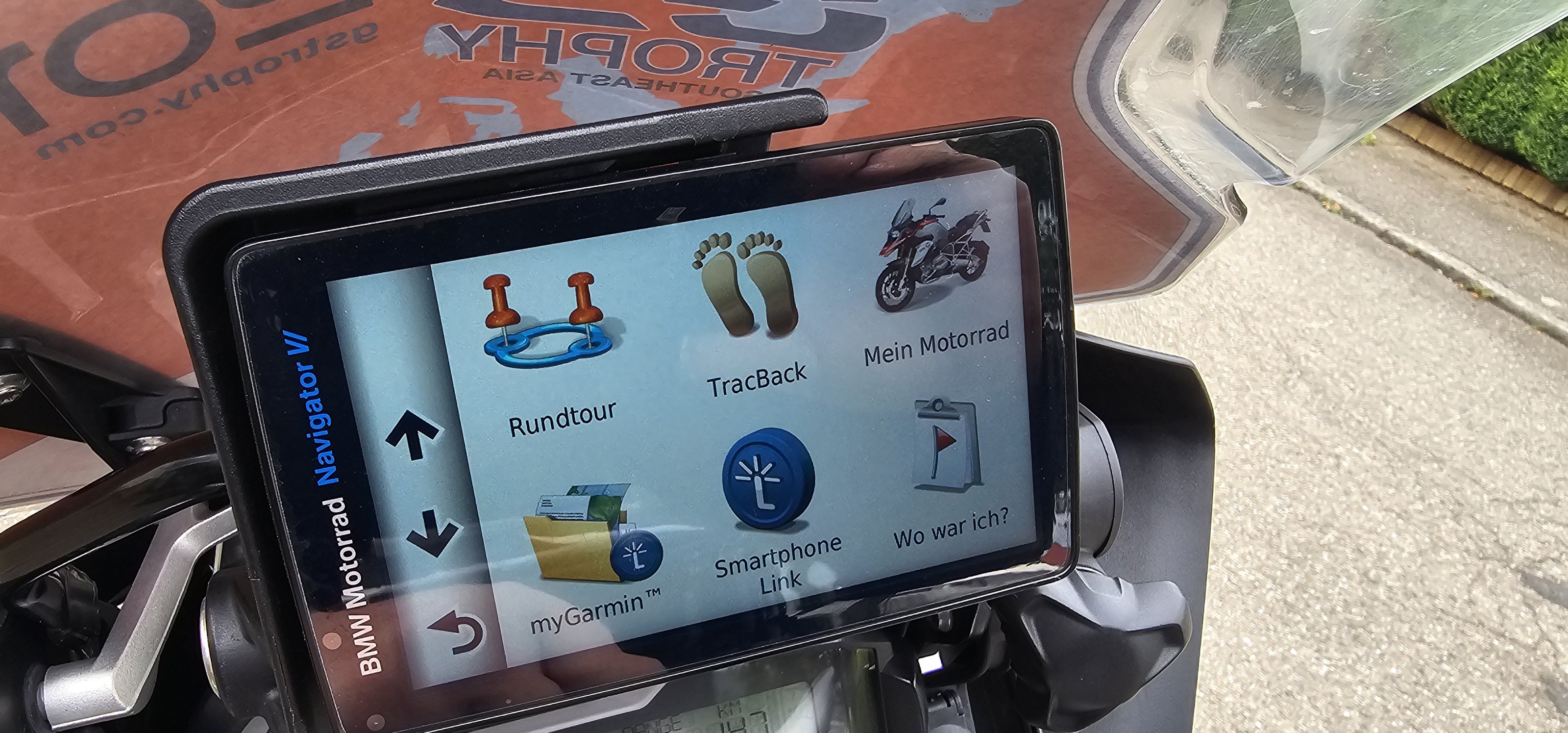

Guten Morgen zusammen,
Ich hoffe ich darf den alten Thread nochmal aufmachen. Ich habe fast das gleiche Problem wie der Themenstarter, allerdings doch ein klein bisschen anders und seine Lösung hat bei mir nicht funktioniert... Vielleicht gibt's noch einen weiteren Tipp von euch? Aber der Reihe nach..
Habe vergangenen Sonntag eine R1200GS LC aus 2015 gebraucht gekauft. Laut Verkäufer wurde der Multicontroller und die Navivorbereitung von BMW nachgerüstet, auch das Tempomat. Laut Verkäufer hatte dieser bis vor kurzem einen BMW Navigator 6 benutzt den er aber nicht mehr hat.
Ich habe dann das BMW Connected Ride Cradle neu bei Baum BMW gekauft. Die Einrichtung hat sofort funktioniert, der Multicontroller ebenfalls. Das Teil ist grundsätzlich mal der absolute Hammer :-)
Leider wurde mir bei den Fahrzeugdaten lediglich die Restkilometerstrecke angezeigt, wie beim Themenstarter ebenfalls. Schräglagenwerte habe ich keine, das weiß ich. Allerdings müssten dennoch mehr werde angezeigt werden.
Ich hab dann im Bekanntenkreis jemanden gefunden der einen BMW Navigator 6 hat. Angeblich ist es ja die Lösung dass man kurz dieses Gerät in die Navihalterung einklicken soll damit alle Werte "freigeschalten" werden. Zumindest hat das beim Themenstarter wohl so funktioniert. Bei mir leider nicht!

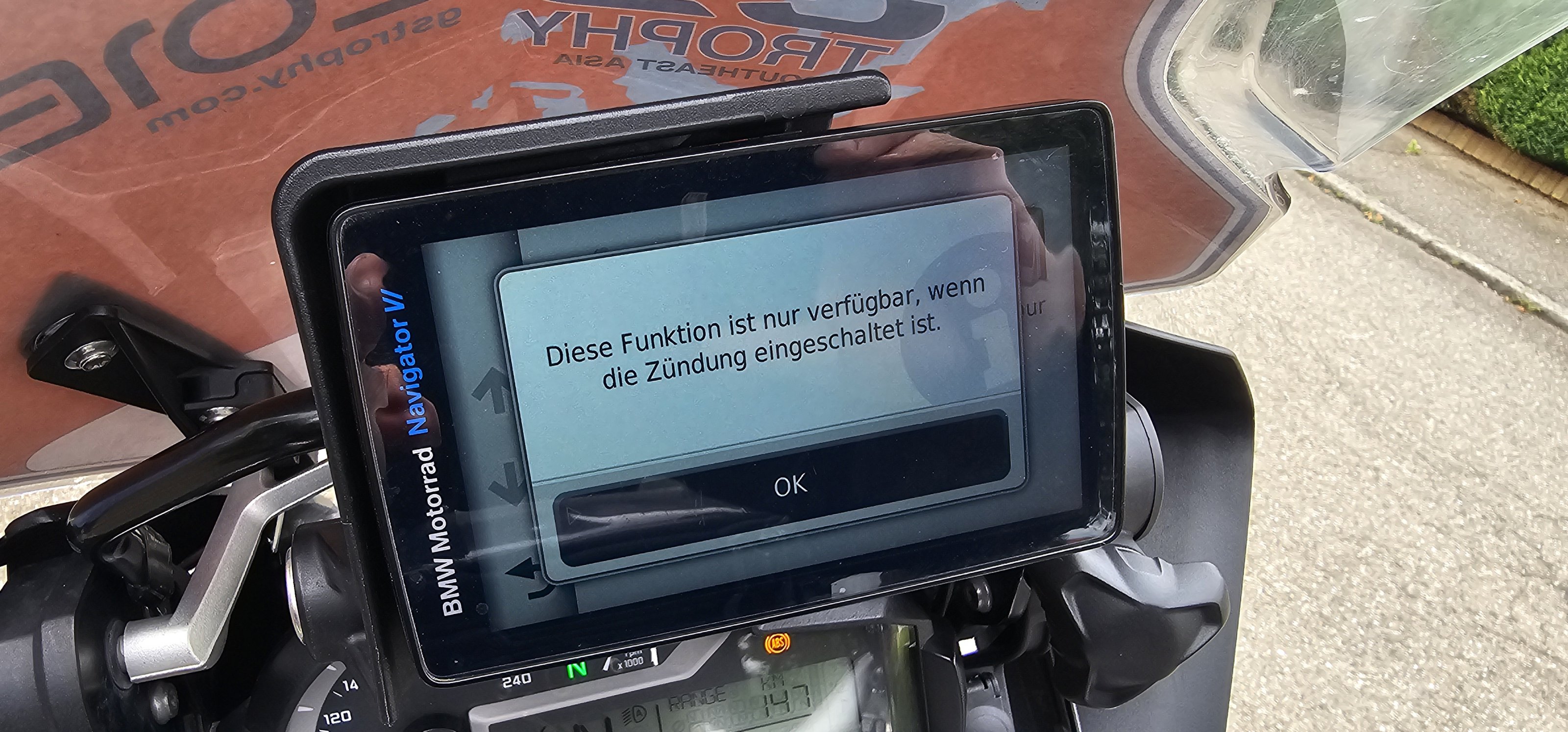

Der BMW Navigator hat ebenfalls geladen, Multicontroller hat ebenfalls funktioniert, Karte usw alles da aber als ich unter den Einstellungen auf die Fahrzeugdaten zugreifen wollte hieß es: "Bitte Zündung einschalten". Die war natürlich eingeschaltet. Siehe Fotos...
Hat irgendjemand noch eine Idee? Gibt es einen Tester oder so mit dem man das Motorrad checken kann? Eventuell muss noch was codiert werden oder was freigeschalten werden?
Es wäre schön ich bekäme ein paar mehr Daten wenngleich die wichtigen Sachen ja funktionieren...
Danke schon jetzt für eure Hilfe...
Bild 1: dort bin ich auf "Mein Motorrad"
Bild 2: das kommt dann umgehend, Zündung ist eingeschaltet
