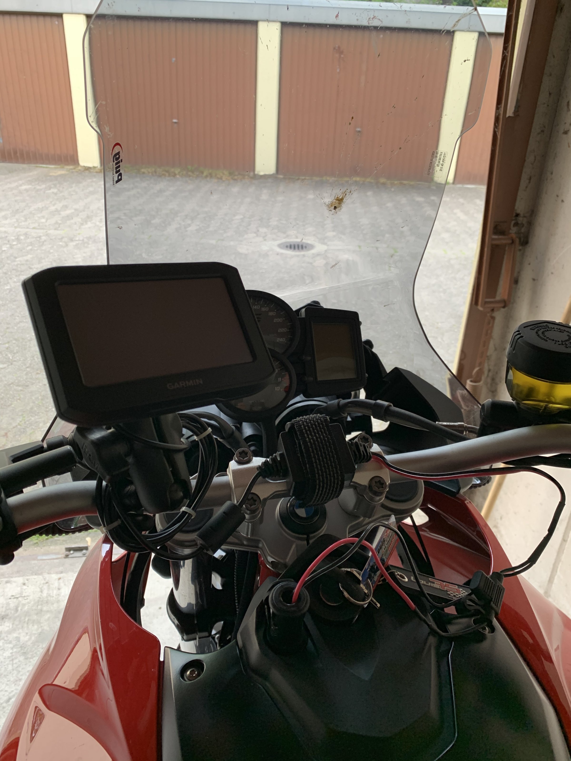

Damit ich das Ganze schnell an- und abbauen kann, bin ich an den DIN-Stecker gegangen.
Wenn ich es doch in der Garage dran lasse, dann hängt der Stecker lose über dem Lenker.

Und jetzt mit dem originalen kurzen Arm, mit Tageslicht

Das Kabelgewirr würde mich krank machen, das verhunzt doch das ganze Motorrad!
