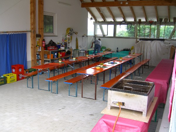

ich habe das mit einem Freund zusammen gebaut.
Der ist gelernter Zimmermann, aber schon lange in einem anderen Job tätig.
Wir haben eine Zeichnung gemacht, 10 x 7,5 Meter 3 Meter hoch.
Mit Schuppen 5,5 x 3,5 Meter.
Dann zu seinem alten chef, Holz auf Länge bestellt, cool mit Zapfen und so ohne Nägel und Metall.
Alles zusammen mit Dach, Lasur, Regenrinne und Zement und und und für ca. 3 TEuro.
Dann eine paar Kumpels für die Wochenenden, plus ein paar Kisten Bier, ein paar Flaschen Kümmel, ein paar Säcke Grillkohle und Würstchen während der Bauphase.
Und dann noch eine Einweihungspparty mit ungefähr dem gleichen Quatsch nochmal.
Geiler Carport.
Platz für 2 Autos, 4 Motorräder (jetzt nur noch 2), 9 Fahrräder (5 Mountain Bikes für mich und die vier Frauen, sowie 4 Frauen-Straßenräder mit Licht und so) und Platz für Winterräder von den Autos und den Supermoto Radsatz von der HP.
Der braucht jetzt mal wieder Lasur, wird bestimmt eine geile Party.:D
