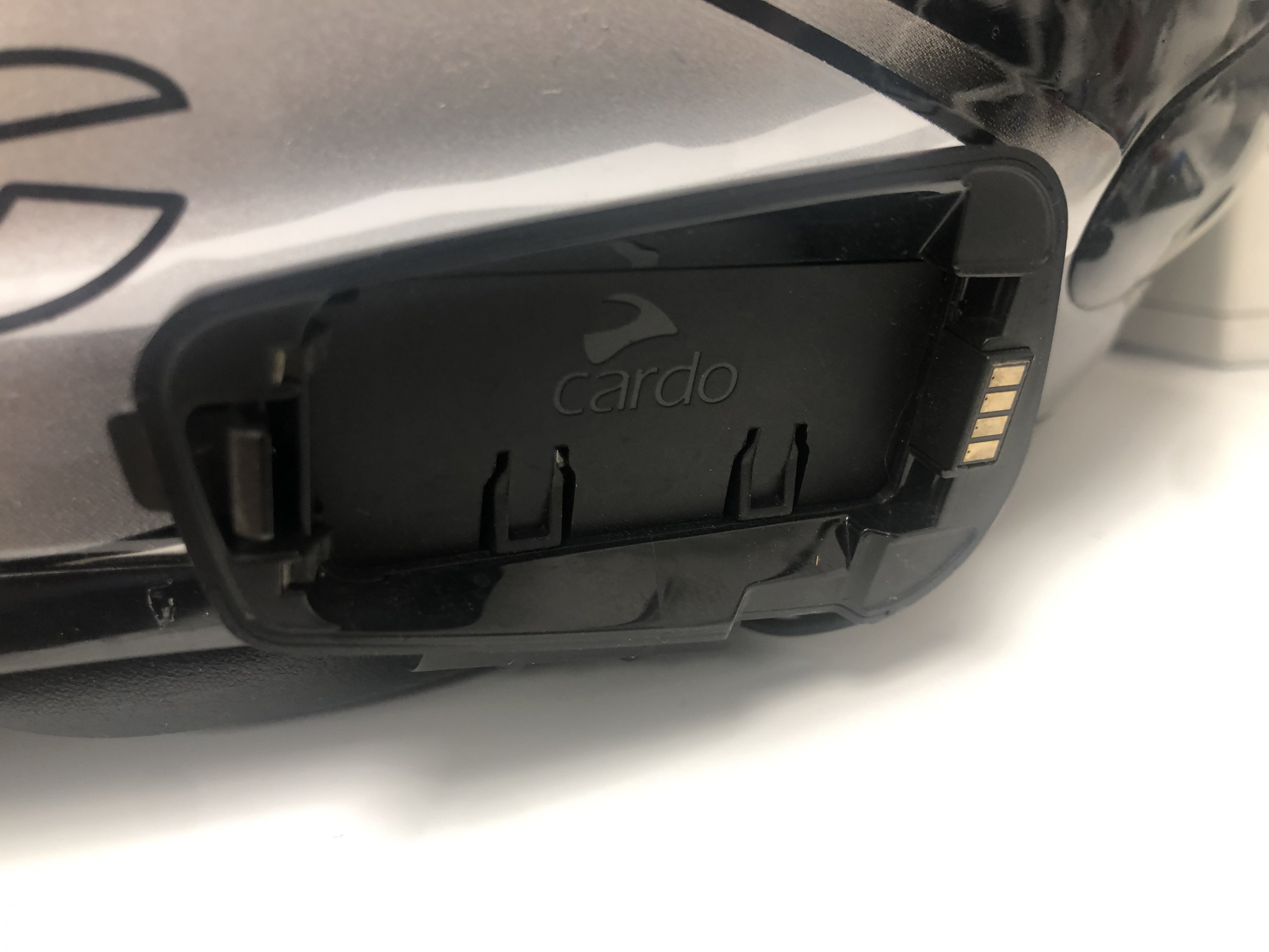

die jetzt im Bild zu sehende kleine Schraube ist gerade so lang, das der Entriegelungshebel nicht mehr zum Helm gedrückt werden kann. Zum Laden kann das Gerät immer am Helm bleiben, da direkt neben der Helmablage in meiner Garage eine Steckdose ist.

andere Lösung beim Cardo Q1/Q3, ein bisschen Moosgummi zwischen Helm und der Verriegelung genügt auch. Damit ist der Druck auf den Riegel etwas größer und man kann das Cardo ohne Aufwand entnehmen.
Oder den Riegel mit Heissluft etwas erhitzen und vom Helm etwas nach innen drücken um die Spannung der Verriegelung zu erhöhen.
Das Q1/Q3 hält eigentlich sehr gut, sofern die Verriegelung nicht verbogen (unter Spannung) ist und das Cardo richtig eingerastet ist.
Ich fahre mit dem Q3 seit 2013 und habe es noch nie verloren.

Hallo Volker,
gute Idee. Auch die von @R1200GSRider

Zu früh gefreut. Bin gerade aus dem Urlaub zurück und habe das Päckchen vom Cardo ausgepackt. Komme mir jetzt ziemlich „verarscht“ vor. Nach dem ich mehrere Emails an Cardo geschickt habe, in denen ich das Problem beschreiben habe, schicken die mir, was?? Eine Halterung für das Cradle! in der letzten Email haben sie so getan, als würden sie mir Ersatz für das Sende/Empfangsteil, welches „fliegen gegangen ist“ senden. Mein Fazit, wenig Kundenfreundlich. Cardo, nicht empfehlenswert!

Dieses Phänomen hatte ich vor ca. 5-6 Jahren auch mit einem Cardo. Zum Glück flog es im Stand herunter und hatte nur ein paar Kratzer. Ab da sicherte ich es immer mit einem Streifen Tape. Sah nicht so toll aus, funktionierte aber.
