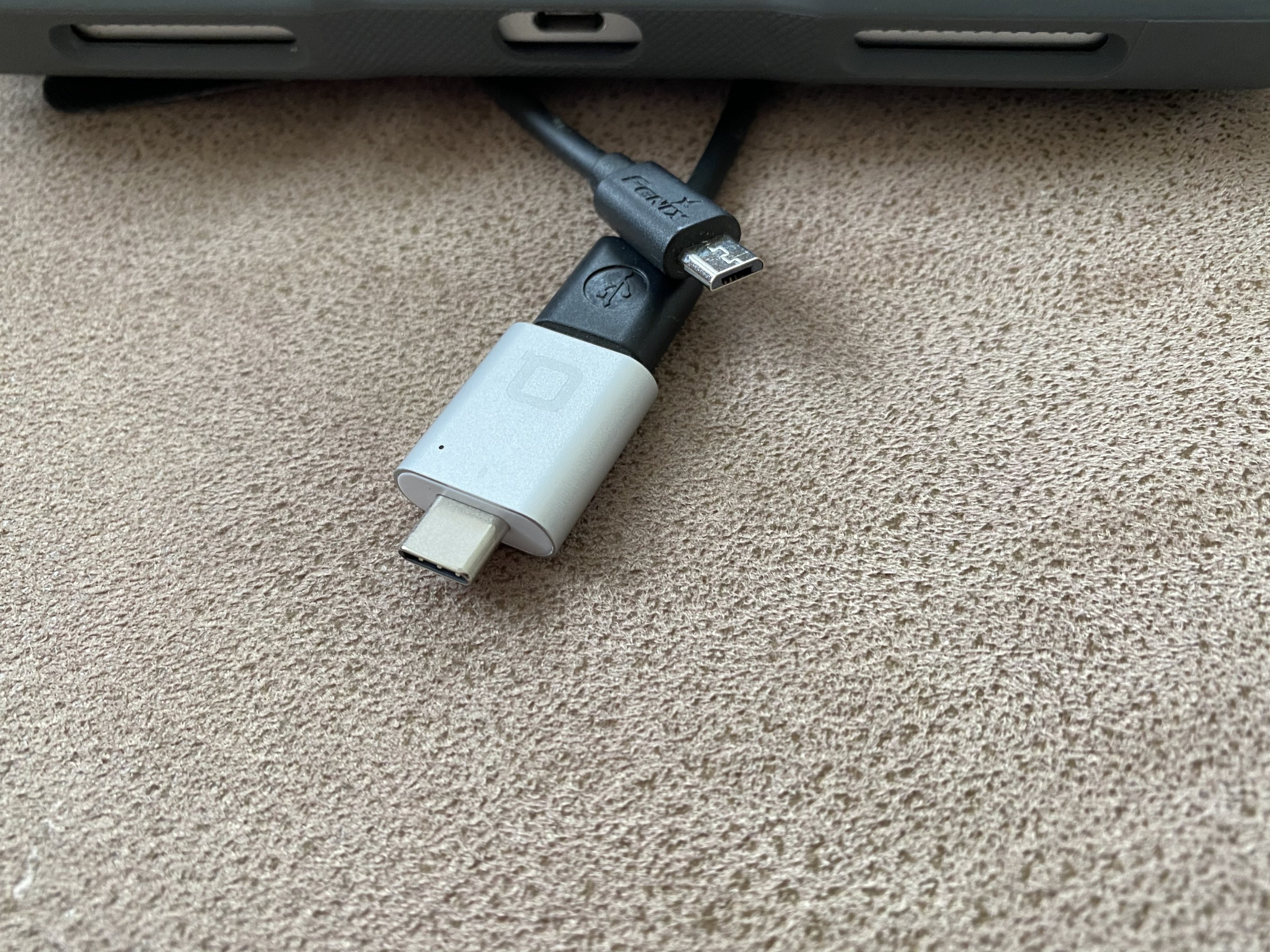

Habe ich mit meinem iPad (und diesem Kabel) versucht und es leider nicht hinbekommen. Liegt's am iPad? Liegt's am Kabel?
Wenn jemand eine funktionierende Kombination für iPad/iPhone kennt, wäre ich sehr interessiert.
Hallo
bei mir lag es nur am Kabel. Stecker funktioniert und das USB Kabel nicht, habe dann mehrere getestet, bis ich eines passendes gefunden habe.
Jedoch hatte ich immer mal Probleme mit der gpx Datei, welche dann auf dem Navi6(+) vorhanden war , ich aber nicht aufrufen konnte, die eine ging, die andere wieder nicht. Da ich oder mein Kumpel ein XT sein Eigen nennt, transferiere ich nun die Dateien über Garmin Drive auf das Garmin XT und von dort über „weitergeben“ an Navi 6. Umständlich aber es funzt.
