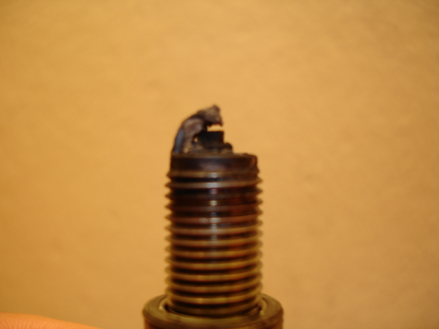

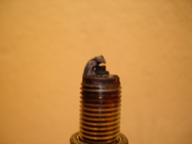

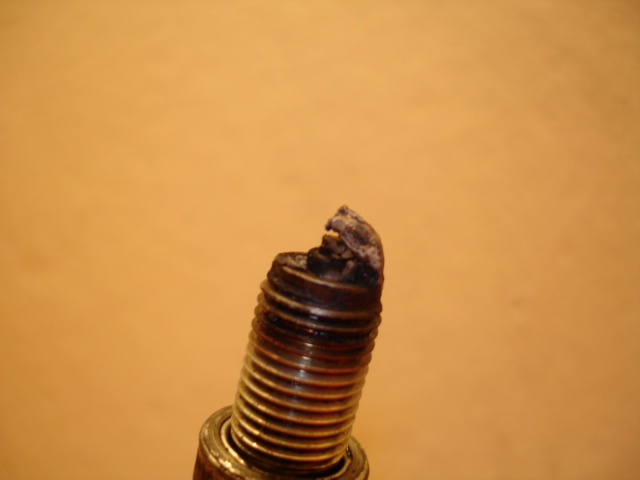

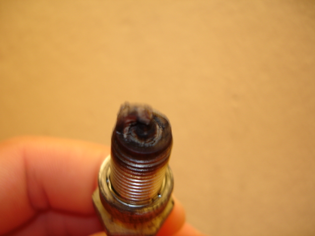

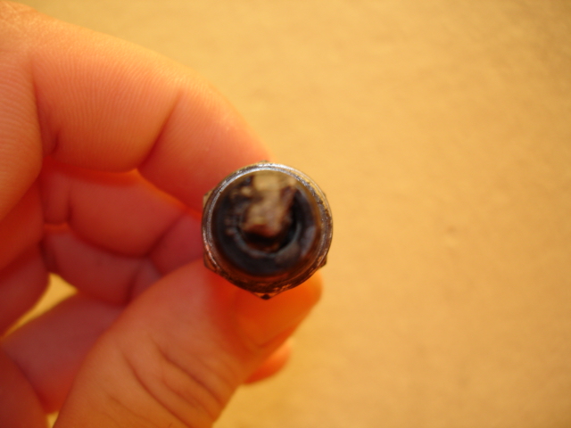

....also wir sind jetzt von Italien zurück und mein Kumpel hat bei seiner Cagiva diese Kerze rausgedreht:eek:
Auch wenn die Fotos ned so gut sind hätt ich gerne von euch Späzis gewußt woran das liegen kann?
Sieht in Natura echt schlimm aus,sind vielleicht 7 Tausendernder drauf!
Die Verbrennung zwecks CO-Wert usw passt,und rauchen tuts a ned.
Ich tipp auf schlechtes Öl,er hat CASTROL drinne:rolleyes:
Gibt es da wirklich soooo Unterschiede bei den Ölen das so etwas passieren kann??
Bitte um HILFE HILFE HILFE
LG RAINI

Nix Öl,
ich fürchte, da ist Schlimmeres im Verzug. Ich nehme an, dass das Metallabbrand ist. Ich habe es zweimal selbst bei meinen Maschinen gesehen. Einmal bei einem Kolbenschaden (R25/3) und einmal bei einem Laufflächenschaden in Folge eines ausgewanderten Kolbenbolzens (XL500R).
Ist schon ein paar Tage her, heute würde ich eine Endoskopie zur Klärung anstreben....Oder man fährt immer weiter, bis sich die Tatsachen komplett zu erkennen geben. :D

Hy,
1. stimmt die Zündkerze gem. Herstellerangabe
2. ich würde spontan sagen der Motor läuft zu mager....
3. habt Ihr eine neue Kerze schon drin? wie sieht die aus und wie ist der Motorlauf?

Hy,
Servus Tom
1. Jawohl
2.Ja ich auch,nur ist dann nicht die Kerze einfach nur weiß?
3.Ja ist seit heute drinne,der Motorlauf ist 1A

Nix Öl,
Aaaarg...nein daran will ich garnicht denken,das Mopp ist ja jetzt 1800km einwandfrei gelaufen,....und vorher auf TOP:cool:

Soetwas hatte ich mal an einer umgebauten 80GS.
Damals war es die Zündung. Zündzeitpunkt war daneben.
Da ist die nachträglich eingebaute Doppelzündung für den 1000er Satz verreckt.
Glücklicherweise Garantie :rolleyes:

was ist das genau für eine cagiva?ich hatte mal einen 650er elefanten, bei diesem motor liegt die zündung im öl und durch die erwärmung verstellt sich die zündung immer wieder, das ding hat geklingelt wie bekloppt.
Ist ein 900er Elefant:D

ich weiss nicht ob es beim 900er motor noch genauso ist.frag mal im cagiva / elefanten-forum.

Mögliche Ursachen für die verkrusteten Kerzen:
1. verdreckter Luftfilter
2. zu geringe Stromversorgung der Kerzen(defekter Regler,Kerzenstecker-kabel)
3.verschlissene Kolbenringe
4.hängende Schwimmernadeln im Vergaser...
Viel Glück bei der Ursachenbehebung:)
