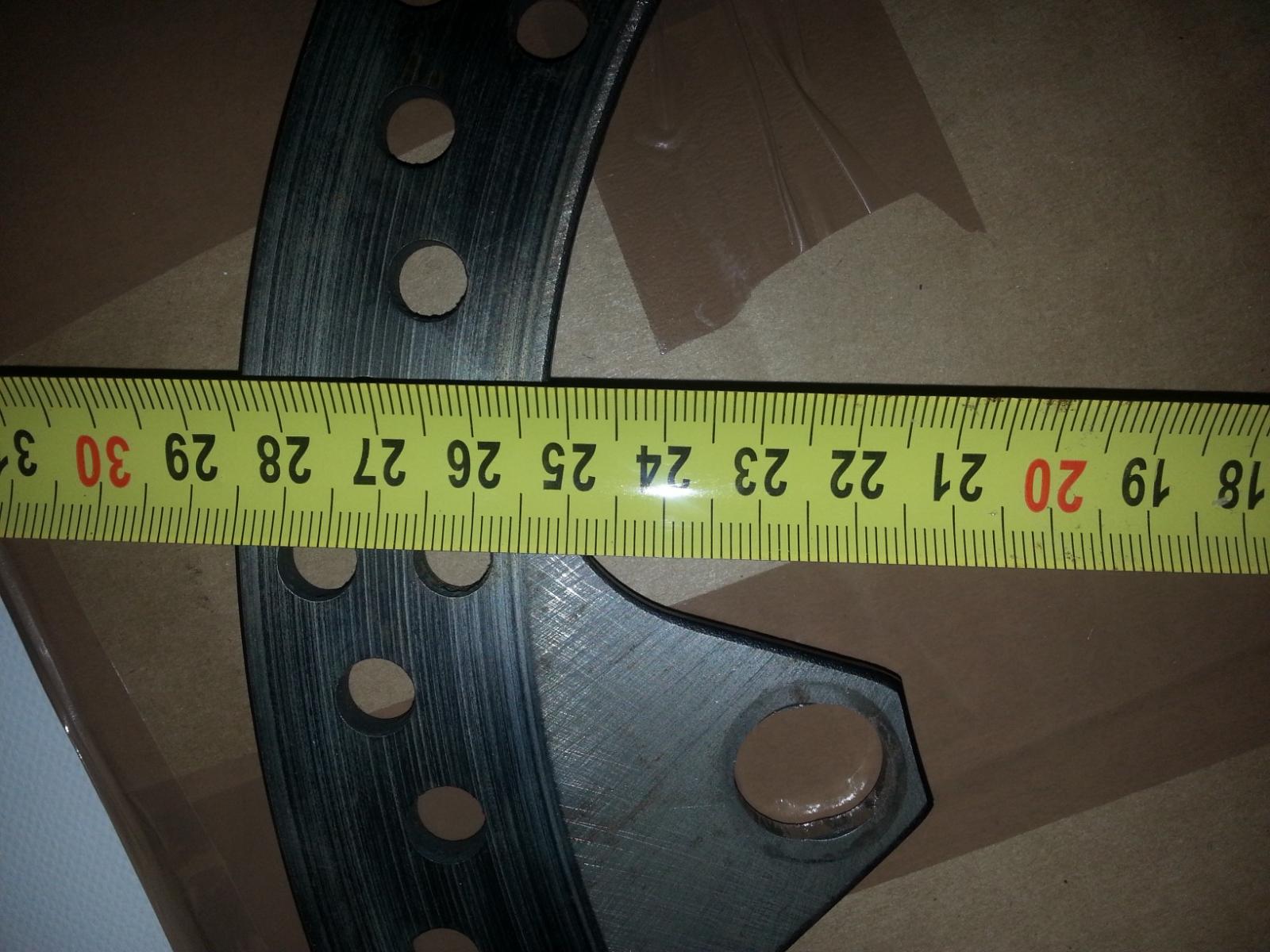

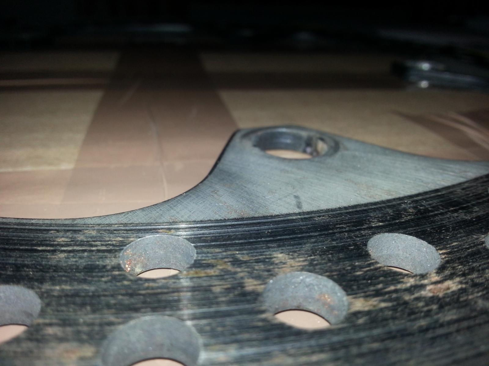

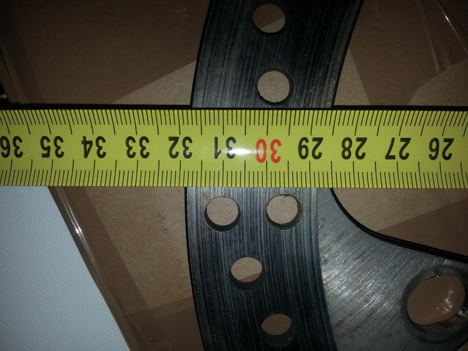

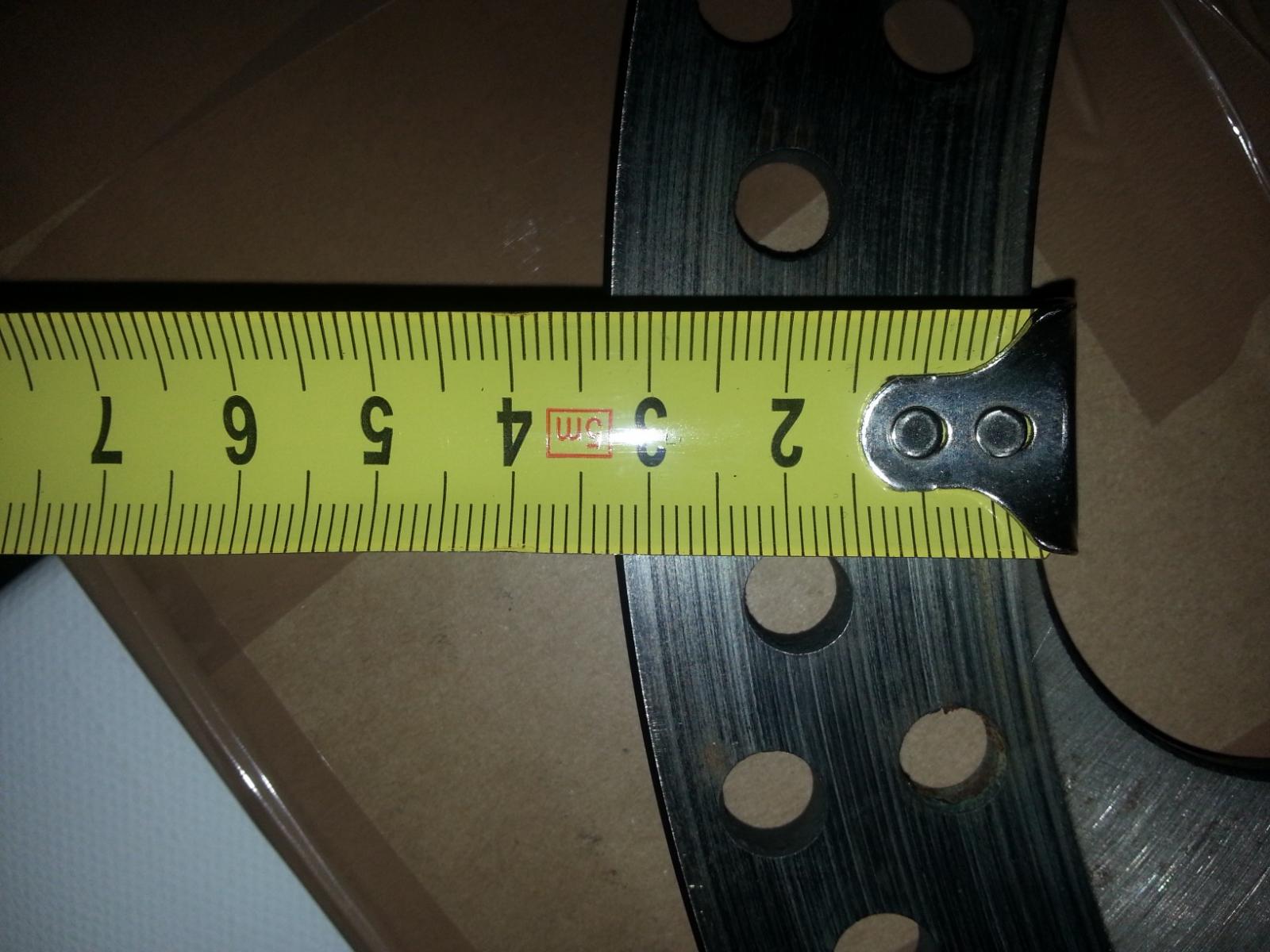

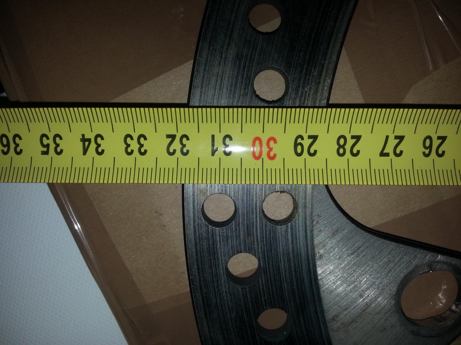

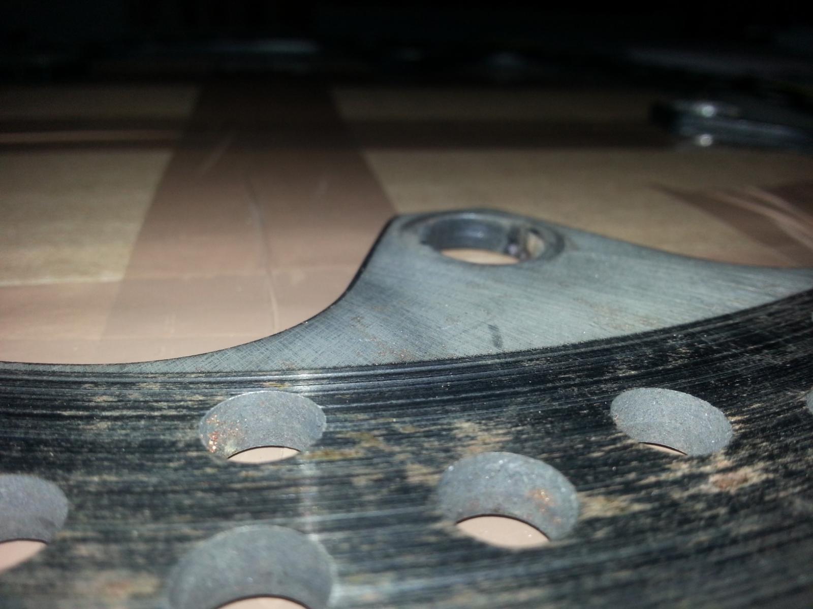

Servus!
Hier mal ein paar Bilder der Scheiben:
Frosch'n
Frosch'n
08.11.2008
13.265
was sollen uns diese Bilder sagen .. ja .. du hast ein schönes Bandmass :o

Die Bilder sind für mich.
Maikster hat damit gerade einen Käufer gefunden :D

Jupp - ich hab´s nicht hinbekommen an die PN Bilder anzufügen ...
