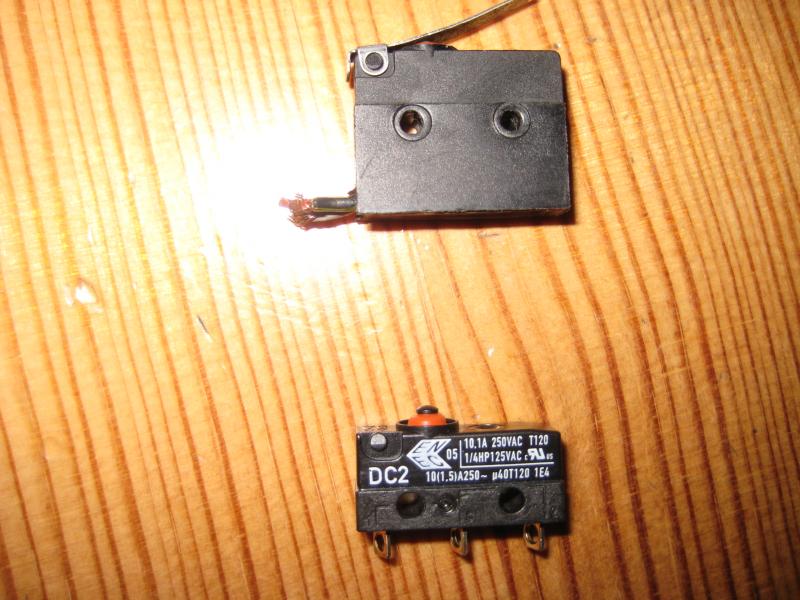

Den Schalter, der bei BMW als Originalteil mit ca. 20 cm Kabel plus Stecker dran ca. 19 Euro kostet, gibts ohne Kabel bei Conrad für 5,00. Mußt nur noch die alten Kabel dranlöten.

logo!
Und ein Bildle.
Oben BMW, unten Conrad.
Wie man sieht, spart man auch noch Gewicht! (Artikel-Nr. steht im Bild-Titel)

Notfalls ein bischen suchen. Meiner sieht anders aus. Wichtig ist, dass es ein Wechselschalter ist. Sonst brennt das Bremslicht immer.

Notfalls ein bischen suchen. Meiner sieht anders aus. Wichtig ist, dass es ein Wechselschalter ist. Sonst brennt das Bremslicht immer. Außer beim bremsen.
