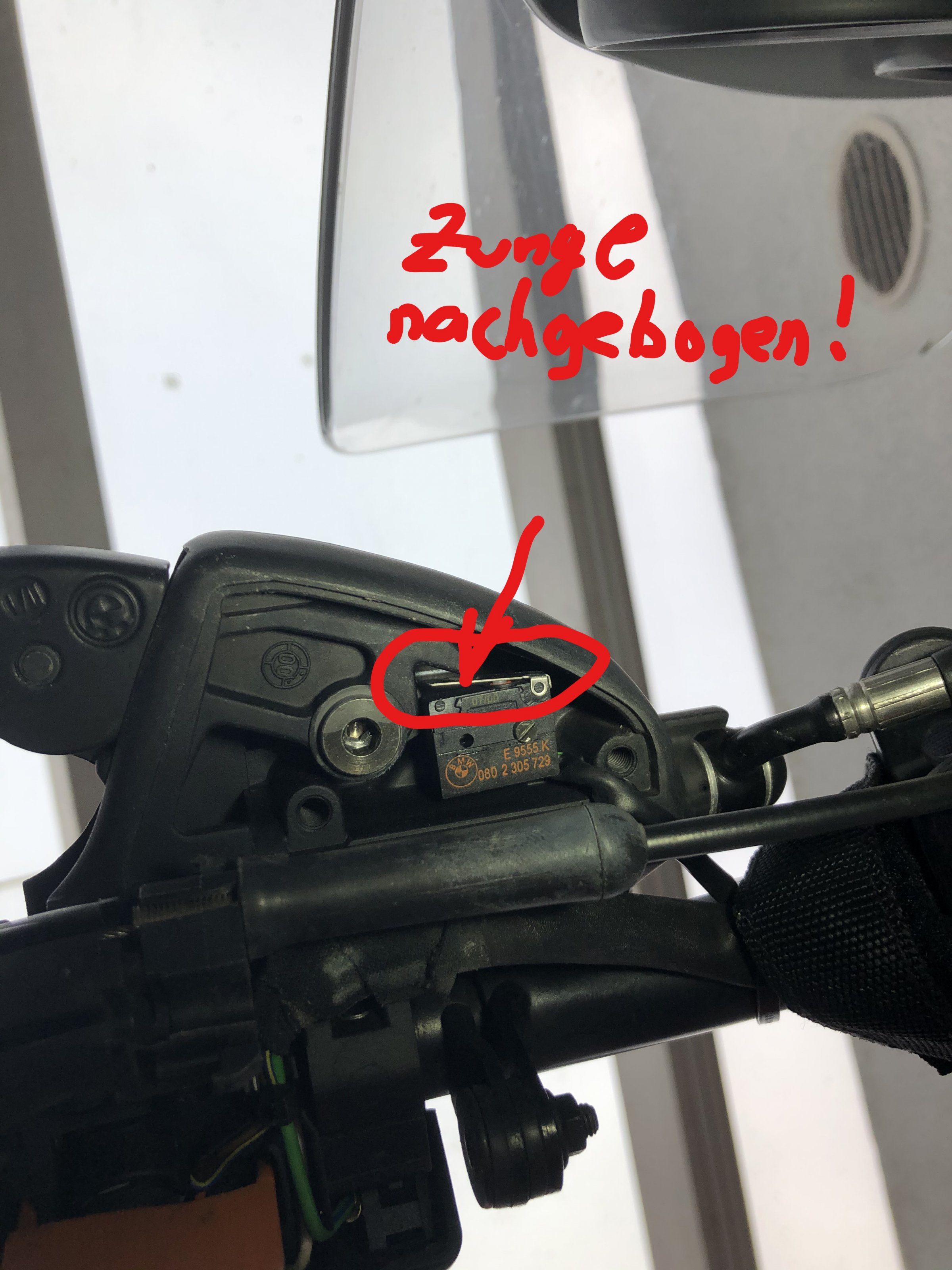

bin seit drei Wochen stolzer Besitzer einer schönen 1100 GS von 1996. Seit gestern macht plötzlich das Rücklicht Probleme. Mir ist nach einer Eingewöhnungsttour aufgefallen, dass das Bremslicht auf einmal dauernd leuchtet. Rücklicht aufgeschraubt und festgestellt, das bei der Birne der Rücklichtfaden durchgebrannt ist und der Bremslichtfaden leuchtet. Habe die Birne ausgetauscht und nun passiert folgendes: Wenn ich über das Zündschloss das Standlicht einschalte, leuchtet der 5 Wattfaden wie er soll und Bremslicht ist aus. Sobald ich aber die Zündung einschalte, leuchtet das Bremslicht auf.:confused:
Wie gehe ich am besten auf der Fehlersuche vor? Sicherungen sind alle in Ordnung, sonst gibt es keinerlei (elektrische)Auffälligkeiten...
Wäre für Tipps sehr dankbar!

Hängt da evtl einer der Bremslichtschalter?
Ansonsten auch mal kontrollieren, ob die Fassung auf Masse liegt oder da keine Verbindung ist.

Wäre schon möglich, aber welcher? Gibt es irgendwo einen Verbindungsstecker den man abziehen könnte oder kann man einen Stecker aus den Schaltern ziehen um das Problem zu lokalisieren?

eventuel sind die bremshebel etwas zu "stramm" eingestellt! beim vorderen den spiegel (linksgewinde) und dann die vordere kappe ab und an der großen schlitzschraube einstellen!

beim hinteren pedal ist die einstellschraube von unten gut zu erreichen! ansonsten die kabel verfolgen bis zu den steckern...........

eine möglichkeit wäre noch den vorderen bremshebel mal nach vorne zu drücken und schauen ob das bremslicht dann ausgeht!

Am Handbremshebel lag es: Kappe abgeschraubt, die dünne Feder ein wenig hingebogen, dass sie in Ruhestellung etwas mehr Druck auf den Schalter macht und schon ist alles wieder in Ordnung!

Das Problem tritt gerne wieder auf, weil die Teile mit der Zeit etwas schwergängiger werden und das Verbiegen der kleinen Feder oft nur eine Zeitlang hilft. Darauf achten daß der Stift zum Schalter leichtgängig ist und weiter beobachten, es fällt ja nur dem Hintermann auf.

Diese Schalter sind etwas anfällig. Manchmal bleiben sie geschlossen hängen - dann geht das Bremslicht nicht aus. Manchmal bleiben sie auch offen - dann geht das Bremslicht nicht an. Deshalb habe ich mir an meinen beiden R1100RT eine LED als Kontrollleuchte parallel zum Bremslicht im Cockpit angebracht. Dadurch fällte es nicht nur dem Hintermann auf, sondern auch mir selber

Diese kleinen Schalter gibt es für sehr kleines Geld komplett z.B. bei Conrad / RS Components

Hallo, auch an meiner 11-er tritt seit kurzem das Problem auf: nach kurzer Fahrt leuchtet das Bremslicht ununterbrochen. Durch Einsprühen des Kontakts am Handbremshebels hört man den Schalter wie er schaltet, allerdings brennt nach kurzer Fahrt wieder das Bremslicht und der Schalter schaltet nicht.
Da es vor zwei Tagen frühs auch vorkam, dass das Bremslicht gar nicht an ging werde ich mir auch mal wie oben beschrieben den Schalter etwas genauer anschauen müssen.

conrad,
microschalter wasserdicht,
wechselschalter,
ca. 5€.
paßt 1:1.
nicht lange fackeln, wechseln!
so anschließen, daß kontakt geschlossen bei ENTlastetem federhebel, oder eben kontakt offen bei gedrücktem federhebel.
