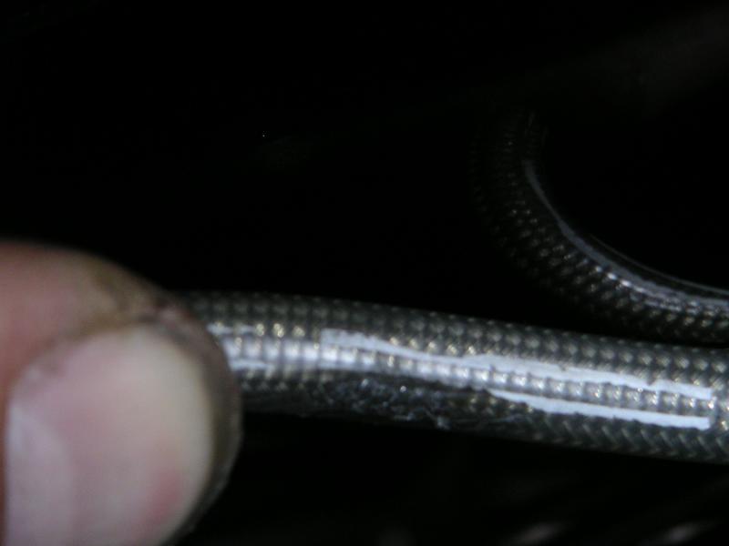

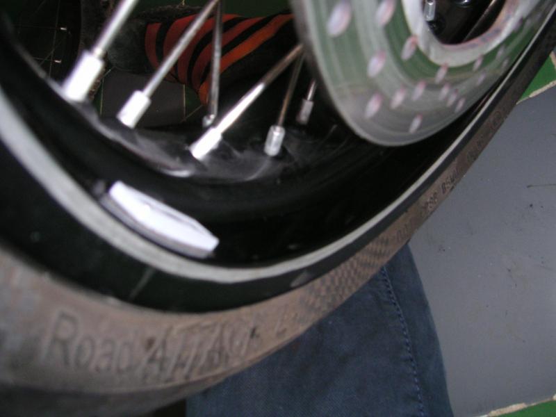

Ja, da bin ich nochmal. Da ich gestern meinen SM-Satz montiert habe, viel mir auf der Vorderradfelge ein silbener Streifen auf. Beim Abbauen vor 8 Monaten war der mir irgendwie gar nicht aufgefallen und siehe da, die Bremsleitung ist aich etwas angefressen. Bisher nur die aussere Gummischicht. Habe die HP2 damals mit montiertem SM-Satz gekauft und somit kann ich da wohl nichts mehr reklamieren.
Meine Fragen sind:
1. uss ich die Bremsleitung tauschen??
2. wie krieg ich meine Felge wieder schoen?? Hat jemand den Farbcode der Felge oder gibt es jemanden, der die ueberarbeiten kann?
Schon mal vielen Dank und sonnigen Gruss der Hinano-BC

Was mach ich mit der Bremsleitung? Tauschen oder lassen??
Sonnigen Gruss der Hinano-BC

die Bremsleitung ist eigentlich innerhalb des Stahlflexgewebes. Wenn also nur das Plastik bischen angeschabt ist, würde ich es lassen.
Tiger

Danke, wird so gemacht!
Sonnigen Gruss, der Hinano-BC :)

Bremsleitung angeschliffen
Danke hinano,
daß Du nicht gelesen hast, so wurde auch meine Frage nach der angeschliffenen Leitung beantwortet.
Ich versuche es mit einem Edding. Ich packe das Moped zwar nicht in Watte, aber den Kranz auf der Felge hätten wir uns sparen können.
Ein Leidensgenosse, Gruß Andre

Jawoll!!
DA haste recht! Wenn ich es wenigstens selber gemacht haette!! Na ja Schwamm drueber, wenn die SM-Pellen runter sind wird die Felge lackiert und gut ist. Peter sagt ja, dass kriegt man wieder hin. Dann denk ich mal, ist das auch so.

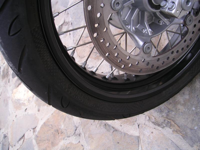

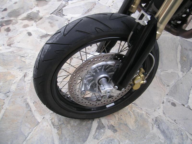

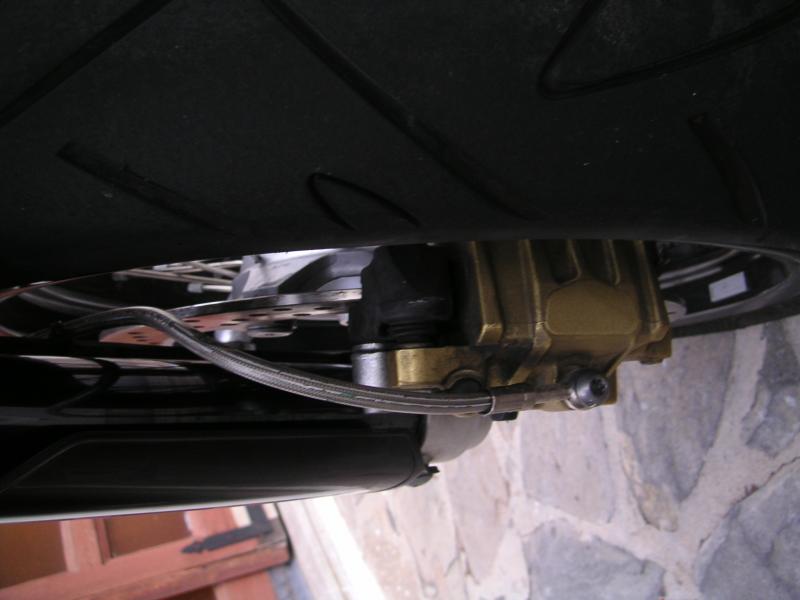

Felgenklebeband
Hallo, habe meine felgen erstmal nicht lackiert, sondern habe mit schwarzem Felgenklebeband ein ganz gutes Resultat hinbekommen. Auf beiden Seiten aufgeklebt und reflektiert auch noch bei Anstrahlung. Die Schraube vom Brmassattel habe ich etwas nach aussen gedreht. Jetzt hat die Brmesleitung deutlich mehr Platz. Sonnigen Gruss der Hinano-BC

Felgenklebeband?
Was ist das? Habe wohl gerade eine kleine Blockade. Waren nett essen und trinken und verbinde damit eigentlich das Gummiband, das den Schlauch auf der Felgeninnenseite vor den Speichennippeln schützt? Lass mich nicht unruhig in die Nacht gehen, sonst bekomme ich Träume wie "toniubsdell"
FelgenLeidensgenosse Andre
@Andre
nicht das Gummifelgenband in der Felge;)
sondern diese in üblich bunt auf das Felgenhorng gehlebten Dekostreifen:rolleyes:

Genau
Das Klebeband gibt es auch in grellen Farben und ist meist etwas "eiertig" geklebt.
