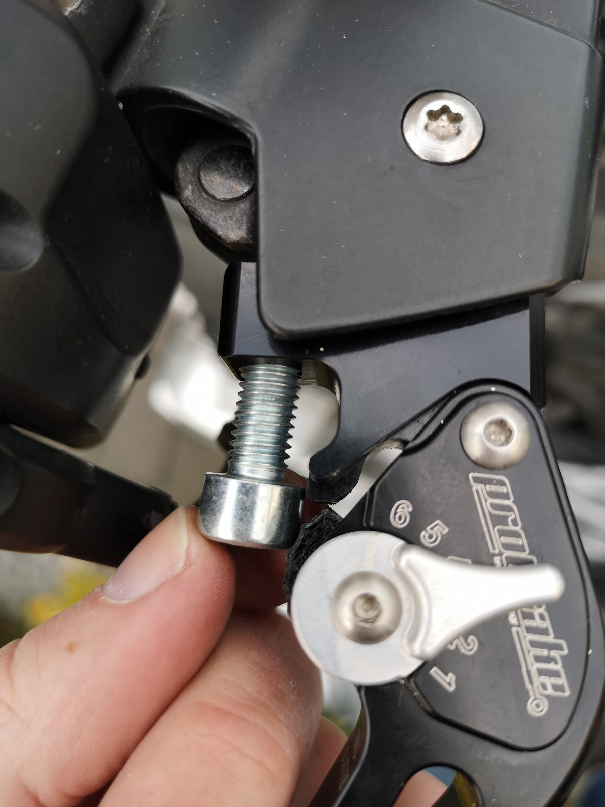

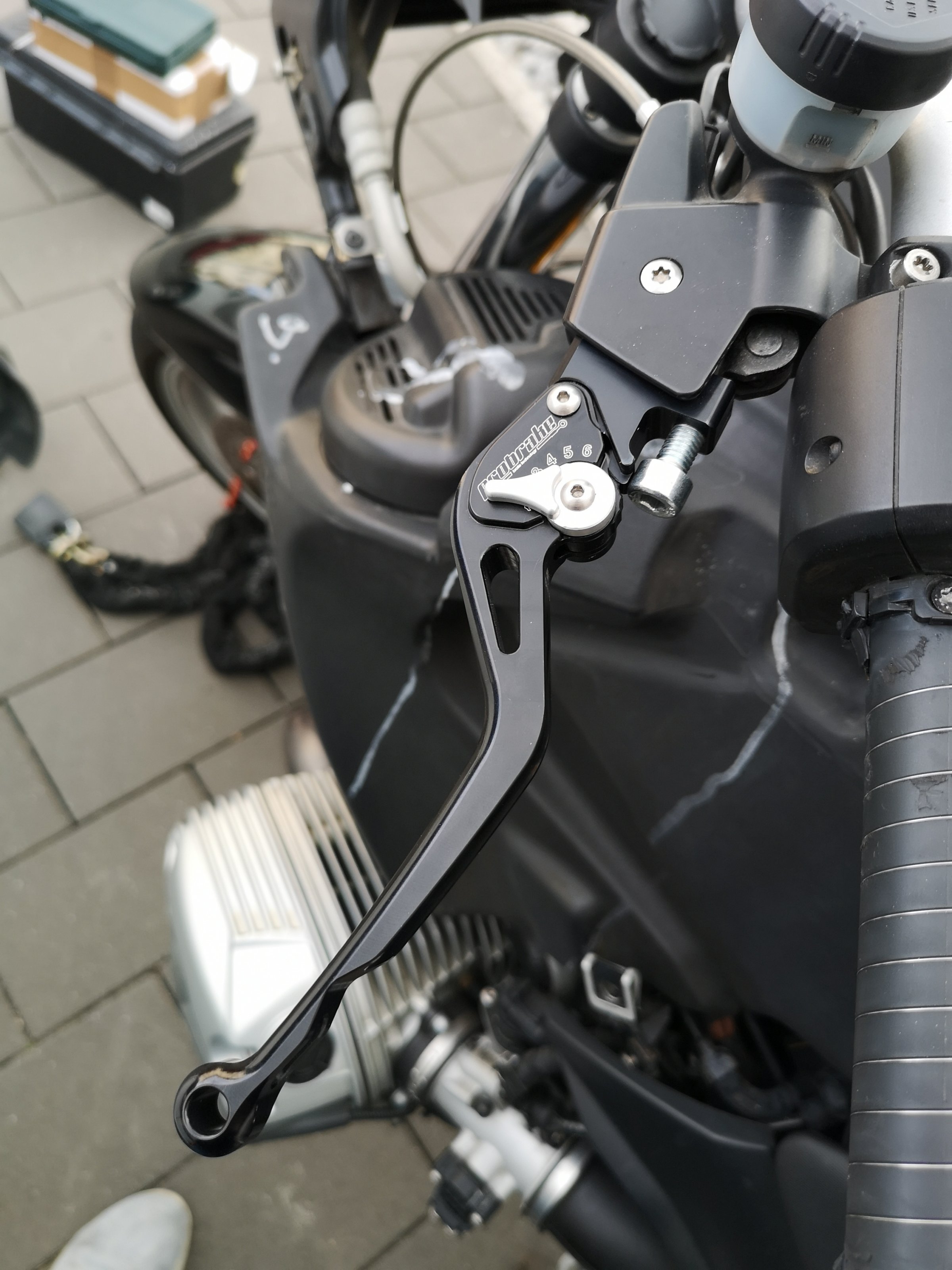

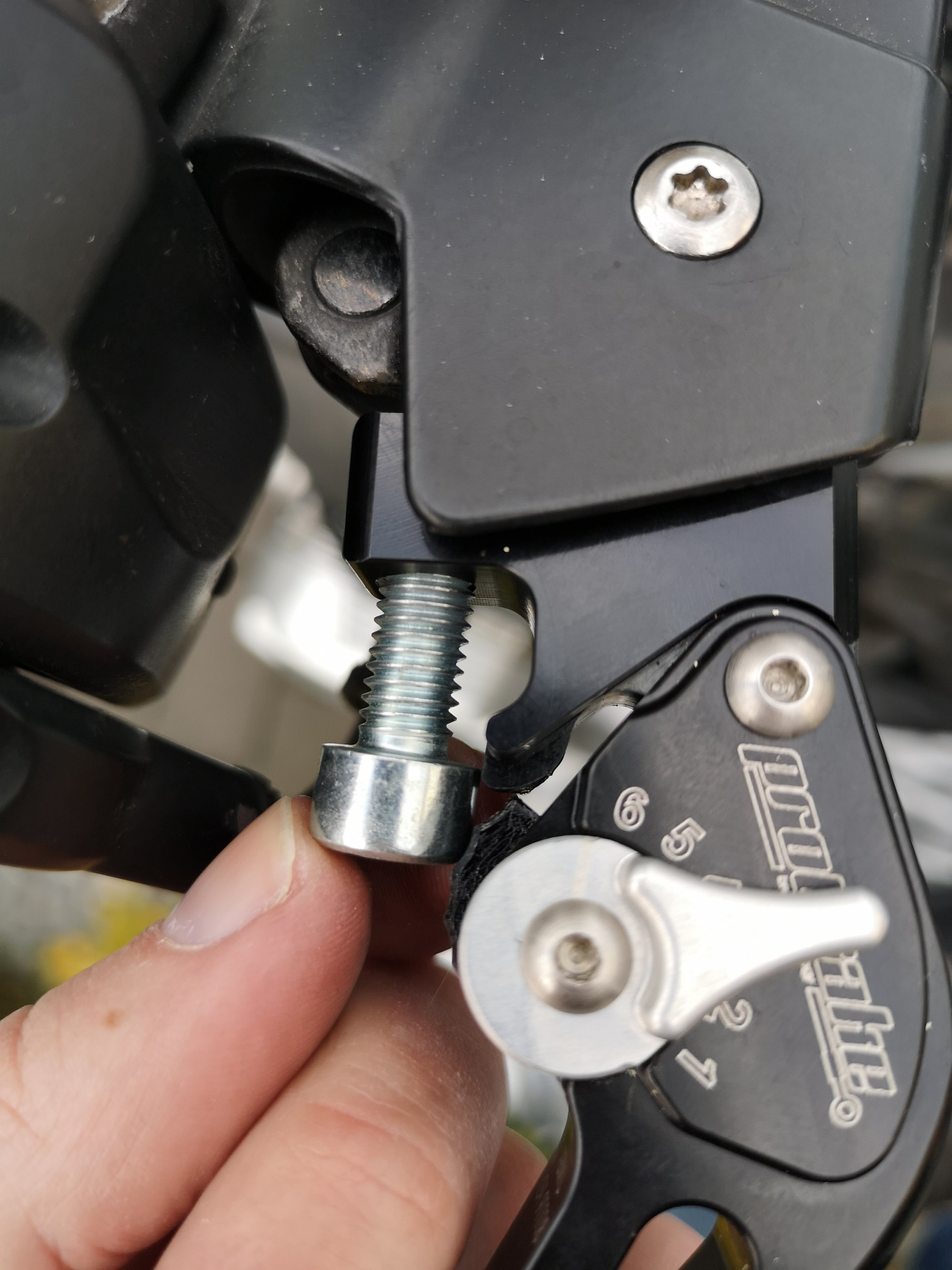

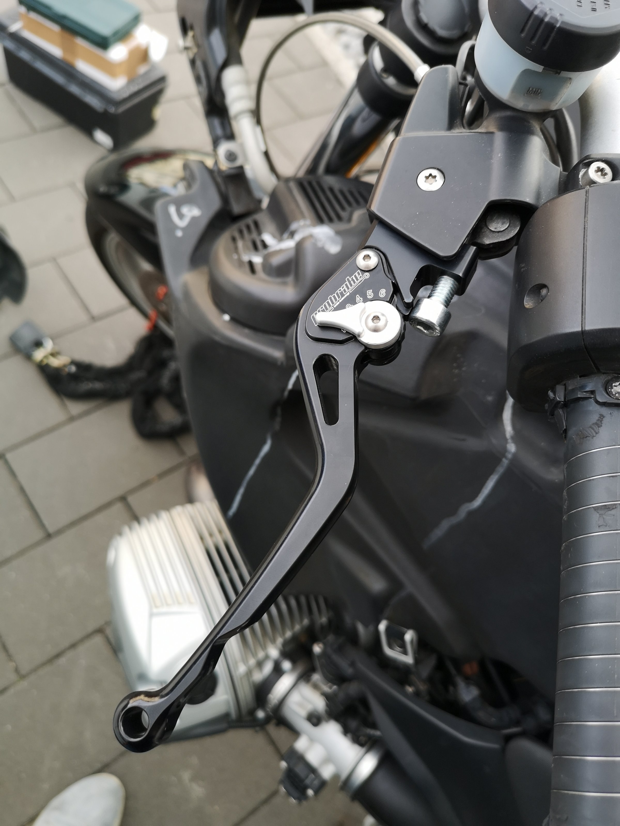

habe heute meine alten Hebel abgeschraubt um gegen Probrake zu tauschen... folgendes Bild ergab sich.
Die Schrauben waren so in den alten Originalhebeln verbaut, gingen aber auch nur mit Kraft raus. Habe gerade im Netz nach Bildern geguckt, dort sehen die alten Verstellen ganz anders aus... Vermutlich passt es deswegen nicht. Hoffe die richtigen gibt es einzeln damit ich die Probrake ordentlich montiert bekomme...

Hier sieht man unten rechts die Schraube wie sie original verbaut gewesen ist... Kann doch echt nicht sein...

Hi, da ich meine Hebel ja jetzt anders verstellen kann, müssen da doch eigentlich nur passende Gewindestifte rein ( Schraubensicherung drauf) oder? Müssen doch eigentlich nur Anliegen, Rest wird uber die neuen Hebel gemacht

ich kenne die Probrake-Hebel nicht. Hatte damals an meiner 05er GS die von Wunderlich. Bei denen musste der Versteller umgebaut werden. Dessen Funktionsweise war die gleiche wie beim Original.
Gibt es für die Probrake keine Anleitung in welcher dies beschrieben ist? Die von Dir gezeigte Schraube scheint wohl nicht zu passen.

Sieht wohl so aus... Gerade nochmal Bilder geguckt, hab ich tatsächlich so bekommen das Motorrad. War aus 1.Hand, alles bei BMW gemacht worden. Ärgert mich, ständig kommt irgendwas dazwischen.. Egal, bringt ja nix.. Den Abstand bei den Probrake verstellt man ja direkt am Hebel, die Schraube ist meines Verständnis also nur noch dafür da den direkten Anschluss zur eigentlichen Armatur herzustellen.. Da werde ich mir also einen passenden Gewindestift besorgen und mit Loctite einbauen, dann sollte es passen.
