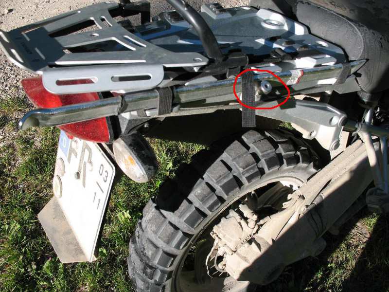

Nicht am Koffer sondern am Halter am Motorrad. Da ist zwischen den beiden Laschen, an denen der Koffer eingehängt wird eine Schraube, an der sich die Verriegelung des Koffers einhängt.
Im Bildchen markiert und in dem Fall aber als Halter fürs Montiereisen missbraucht ;)

Danke Freiburger.
Jetzt ist es klar. :D

Hab die Koffer gerade mal dran gehabt und die sind ab Werk tatsächlich etwas grenzwertig eingestellt. Wenn beide Laschen und die Sicherung zu und vermeindlich eingerastet sind und ich drück noch mal ein bisschen am Koffer rum, dann springt hörbar erst die Sicherungsraste komplett rein. Die grüne Anzeige ist dabei schon lange auf grün gesprungen.
Werde wohl auch mal ne halbe Umdrehung rausdrehen.
Eigentlich sollte man ja meinen, der wird im Werk (habe meine direkt im BMW-Werk empfangen) ordentlich angepasst, aber als ich mir dort zeigen lassen wollte, wie der Koffer an und abgehängt wird, hat der Schrauber der die Halter angebracht hat keinen Schimmer gehabt, wie das geht. Hat gefühlte 5 Minuten für einen Koffer gebraucht um ihn einzuhängen. Daher ist Skepsis angebracht.
