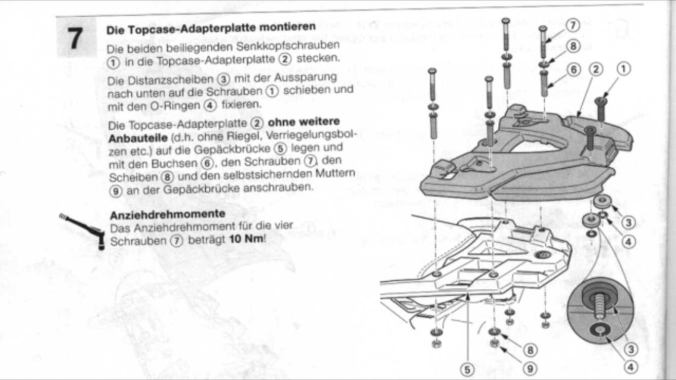

An die Gemeinschaft der BMW R1200 GS
Habe ein Modell 2005. Suche dringend Einbauanleitung für Adapterplatte und Gestell für Vario Topcase K25.
Wäre sehr dankbar für eine Kopie an meine Emailadresse.
Danke für die Hilfe.

Einbauanleitung
Hallo
Danke für die Antwort.
Die Adapterplatte zu montieren ist soweit klar.
Was ist aber mit dem Bügel, der hinten an das topcase montiert wird? Mir ist unklar, wie das andere Ende an das Motorrad zu befestigen ist. Dafür bräuchte ich eine Explosionszeichnung mit Beschrieb.

Hallo Topas
Danke für das Bild. Es hilft mir aber insofern nicht weiter, als das Gestänge einfach kein Platz zwischen Rückleuchte und Heckrahmen hat?
Kann es sein, dass der metallische Heckrahmen oberhalb der Rückleuchte aufgebohrt werden muss, damit das Gestänge links und rechts überhaupt Platz hat, um angeschraubt werden zu können?

Gast 16234
ist kein Metall, Rundfeile genügt.
Es gab in grauer Vorzeit Aufkleber, die den wegzufeilenden Anteil angezeigt haben...
dürfte sich ja eher um eine 2004er handeln, da war diese Bastellösung noch nötig :)

Hallo Apfelrudi
Danke für deine Antwort. Habe ich befürchtet...
Ist Mai 2005 zum ersten Malz zum Verkehr zugelassen worden.

Gast 16234
Mach Dir keinen Kopf, ist keine große Arbeit. Heck-Teil abbauen, und mit der Rundfeile passend Material abtragen. Vielleicht hat ja der :) den Aufkleber noch, ansonsten einfach die halbrunden Öffnungen aufweiten, bis sie passen.
Ps: ich habs damals am Esstisch gemacht :)
