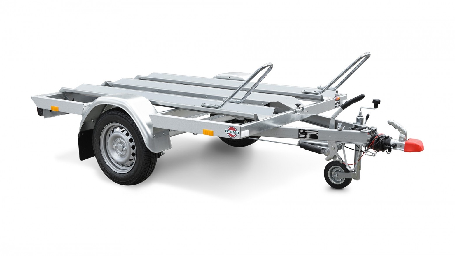

Hat jemand von euch schon einmal so einen Hänger mit Bordwänden bestückt?
Das wäre ganz praktisch, weil man ihn dann als Universalanhänger verwenden könnte. Meine Idee wäre, kräftige Bohlen zum Aufstecken zu verwenden, aber ist das möglich?
1.) Ist das überhaupt legal oder wäre so etwas eintragungspflichtig?
2.) Wie löst man so etwas am besten, so dass die Wände sicher sitzen, man sie aber relativ einfach wieder entfernen kann?

Ich kann dir da nicht wirklich weiterhelfen. Es gibt aber Anhänger bei denen das alles möglich ist. Ich habe einen Stema Systema. Der ist komplett wandelbar. Entweder so nackt wie auf deinem Bild, mit Bordwänden, mit noch höheren Bordwänden oder auch mit hohem Planenaufbau, alles möglich. Habe ihn in 250 x 150 Ladefläche und 1300kg Gesamtgewicht.

Solange Du nicht am Fahrgestell schweisst oder bohrst, sondern nur am Aufbau schraubst ist es legal.
Es zählt zur Ladung und ist eben durch Verschrauben gesichert.
Nur Stecken ist "ungesicherte Ladung"
Nachdem ein Motorradanhänger normalerweise keinen Boden hat, sehe ich darin das erste Problem.
Wie Du das Problem löst, kommt auf den Aufbau Deines Hängers an. Wie man daran etwas befestigen kann, kann man nur sagen wenn man den kennt.

Den SySTEMA von STEMA kann ich Dir nur empfehlen. Hatte ich vor dem STEMA WOM auch, incl. Motorradausstattung und Bordwände. Einfach praktisch wenn man Haus und Hof hat und den Anhänger meist dafür und eher selten für den Motorradtransport nutzt.
Hier sieht man recht gut wie das mit dem Umbau funktioniert. Ich hatte allerdings auch vorne eine Reling als Anschlag für die Motorradwippe.
Kostet aber halt auch ein wenig mehr als ein reiner Standardanhänger.

Eierlegende Wollmilchsäue haben meist Nachteile, die man nicht auf den ersten Blick erkennt. Bestenfalls könnte ich mir vorstellen, daß man 2 Laderampen li und re als seitliche Begrenzung einstecken kann.
Alternativ könnte ich mir nur einen kompletten Kastenaufbau vorstellen. So eine Art Wechselpritsche, die man oben drauf setzt. Aber sowas wiegt und ich mag den Nutzen nicht wirklich erkennen. Das Stemasystem zeigt doch schon ein großes Problem auf, alle Befestigungsösen liegen am Rand. Auf meinem Böckmann Motorradanhänger habe ich aber auch in der Mitte jeweils pro Schiene zusätzlich 2 Ösen eingesetzt, wir fahren oft 2 Motorräder, da schätzt man diese Ösen!
Hast Du den Anhänger schon?
Wenn nein, würde ich wie vorgeschlagen eine anderen Anhänger nehmen und Schienen nachrüsten.
Wenn ja, Aluriffelblech oder dünne Siebdruckplatte als Boden.
Blöd bei diesem Modell, durch die Radläufe im Boden und Seitenwand wirst Du evt. nicht dicht kriegen um z.B. Schüttgüter zu transportieren.
Für den Transport von anderen Dingen, welche Du eh verzurren / sichern musst, kannst Du dir die Bordwände eigentlich sparen.
Stecklösung für Bordwände würde ich an die Bordwandprofile beidseitig Laschen aus Flachmaterial anschrauben, von oben auf den Rahmen stecken und unten eine Schraube / Mutter oder ein Bolzen / Splint zur Sicherung.
Hat den Charme das man nicht am Rahmen bohren müsste (wobei ich da auch weniger Schmerzen hätte an den Ecken Steckhülsen anzuschrauben).
Die Teile würde ich aus Aluprofil machen wegen der Zuladung & Optik - aber man könnte auch Siebdruck nehmen.

Vielen Dank für alle Tipps!
Ich habe den Hänger schon gekauft, aber noch nicht abgeholt. Er hat schon einen Boden und ich werde mal schauen, ob sich da irgendwo Flacheisen verschrauben lassen.
Ich brauche höchst selten einen normalen Hänger, aber schön wäre es trotzdem, die Möglichkeit zu haben, auch mal Gartenabfälle oder Ähnliches zu transportieren. Und wie ihr sagt, viele Dinge lassen sich auch ohne Bordwände transportieren.
Den Systema finde ich sehr interessant. Er entspricht genau dem Konzept, was ich mir wünsche, ist aber um einiges teurer und außerdem, so weit ich das sehe, auch nicht mit 100er-Zulassung erhältlich, oder?
