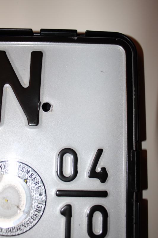

Dann wird das Loch eben genau durch das Siegel gebohrt. Wie bei mir. Scheint wohl bei den ganz kleinen Schildern platzmäßig sonst knapp zu werden.
Die Lochmaße sind ansonsten wie bei BMW gewohnt. Die beiden oberen Löcher im Abstand von 7 cm, mittig darunter das untere Loch von der gedachten Linie zwischen den beiden oberen Löchern: 4,5 cm

Danke!! Mit einem Loch durch das Siegel kannst Du bei einem Korinthenkacker-Schnittlauch Ärger bekommen - der kann die Auffassung vertreten, dass ein beschädigtes Siegel ungültig ist ....

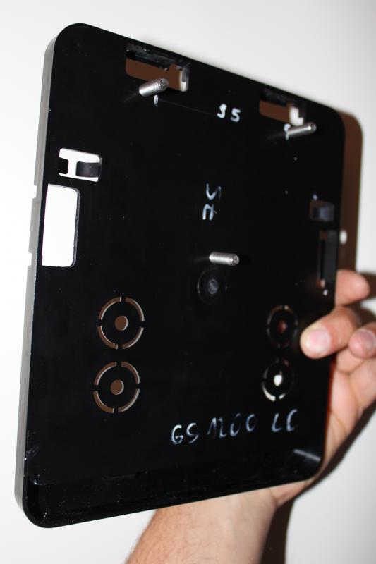

Servus ich habe auch beim Händler die Maße mal abgemessen.es sind von der Oberkante vom Kennzeichen bis zur Unterkante vom orginalen Katzenauge an der GS / LC 2,5 cm. Und der Lochabstand von den Kennzeichen Befestigungslöcher die oberen 2 Löcher Abstand gegeneinander 9,5 cm zur Lochmitte. Und zu dem unteren Loch vom rechten wie linken oberen Loch sind es je 9 cm. :p

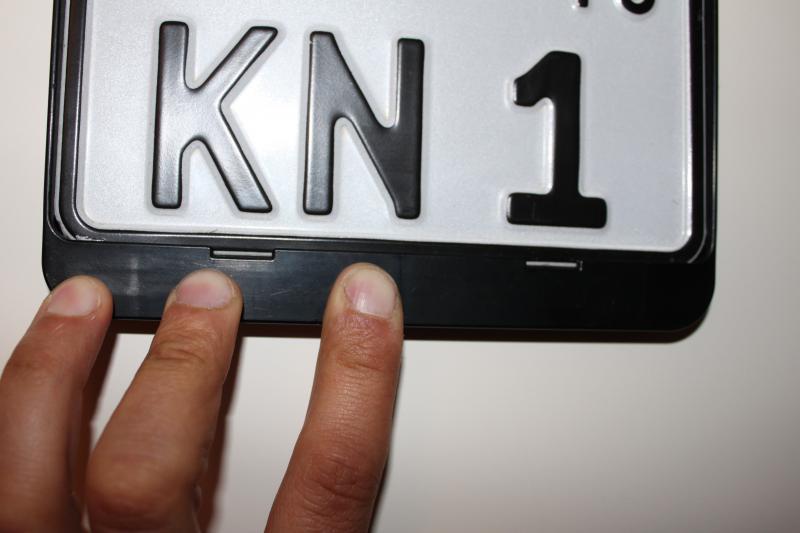

mein Schildermacher hat mir für 12,50 den Kennzeichenhalter verkauft...
den es baugleich auch bei den bekannten Verdächtigen gibt

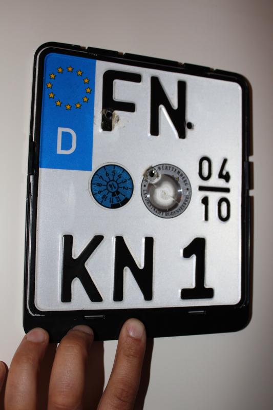

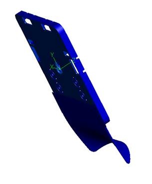

Ich habe mal fix ne Bohrschablone für Kennzeichen 180x200mm nach Euren Angaben gefertigt - Abstand der oberen Bohrlöcher vom oberen Kennzeichenrand beträgt 20 mm. Vielleicht kann das Teil ja noch jemand gebrauchen.
Wer schon glücklicher Besitzer einer LC ist, kann die Schablone ja mal überprüfen.
Wie bewährt sich denn das Teil? Habe gelesen es sei recht windig und das Risiko, dass sich der Verschluß offnen könnte und das Schild herausfällt sei durchaus realistisch ...????

Danke für die Schablone, gute Arbeit.

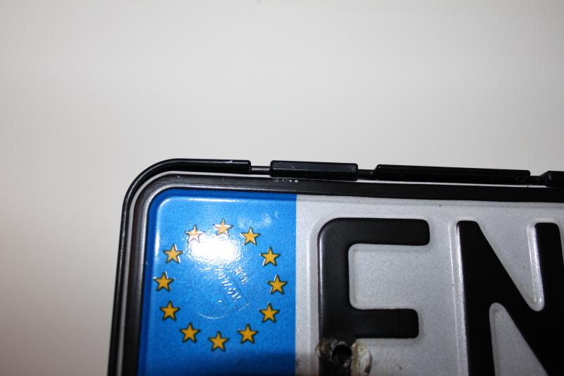

habe ich natürlich getestet...
Schildentnahme ohne Werkzeug... keine Chance bei meinem Exemplar
(ein Entriegelungs-Werkzeug liegt der Verpackung bei)
Optisch : der schwarze Rahmen ist schön kompakt
sieht natürlich viel edler aus, als die Schraubenköpfe auf Siegel bzw. Ziffern

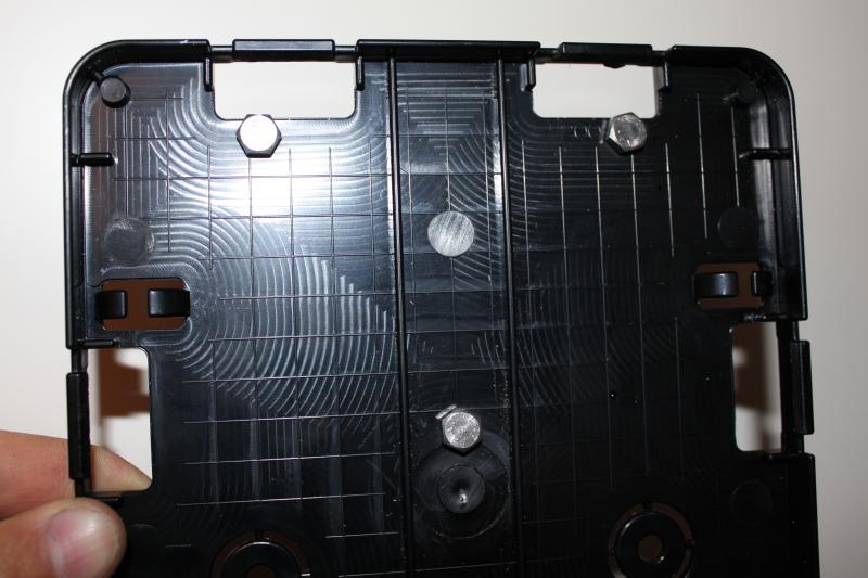

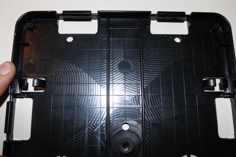

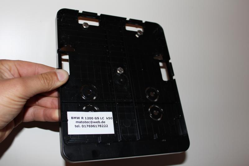

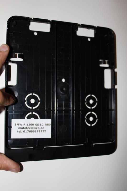

Hallo Zusammen !
mein ;) hat mir berichtet über " X " fälle, wo die Motorrad Fahrer die Kennzeichen aus dem META CHROME Kennzeichen Halter verloren haben, ganz schön ärgerlich vor allem wenn mann in Ausland ist !
jetzt habe ich selber so ne EINTEILIGE Motorrad Kennzeichen gebastelt " Massenprodukt " ,aber nicht irgend eine sondern was GScheites ! Meine haben keine 50 Löcher, Sehen nicht wie Schweizer Käse aus und da durch sind sie sehr Stabil,
sind aus >ABS< material gefertigt und nicht wie die meiste auf dem markt zu 98 % aus >PU< oder >PP< billig billig Made in China !
aber das beste an dere ganze Geschichte ist , ich habe die KZH für sehr viele Motorräder EXKLUSIVE gefertigt,
die 2, 3, 4, 5 oder 6 Löcher sind schon mal mit CNC vorgebohrt , und die Passen sehr genau so das mann das teil sogar blind ans Moped hinschrauben kann und Ergebnis ist "Kennzeichen steht grad "
außerdem wie mann am Bilder sieht 4 Stabile unterlag Scheibe sind dabei und falls sie doch motorradwechseln,können sie weiterverwenden, die Linien sind 10 mm hoch und breit,so das mann dann leichter selber neue Löcher bohren kann !
Kennzeichen kann mann mit und ohne Schraubenzieher ein und ausbauen,aber mit geht schon leichter!
werbe Fläche ist auch vorhanden,reicht für wwwww, mustermann, de pokal oder spital, Fehlende ps werden durch wansinn ersetzt usw.usw
Made ind Germany , made by matotec
hier am bilder zu sehen von GS 1200 LC ab bj 3.2013
180 x 200 mm

Bei mir ohne Unterlage, da ich auch von verlorenen Kennzeichen hörte.
Also Loch durch das Siegel, was soll's. Der Rest steht in der Zulassung.

Habt ihr die mittlere Schraube durch das Siegel gebohrt?? Bei Saisonkennzeichen ist das Siegel genau mittig.
Darf man dass? Ich überleg ob ichs einfach bei 2 Schrauben belasse. Bitte um eure Meinung.
