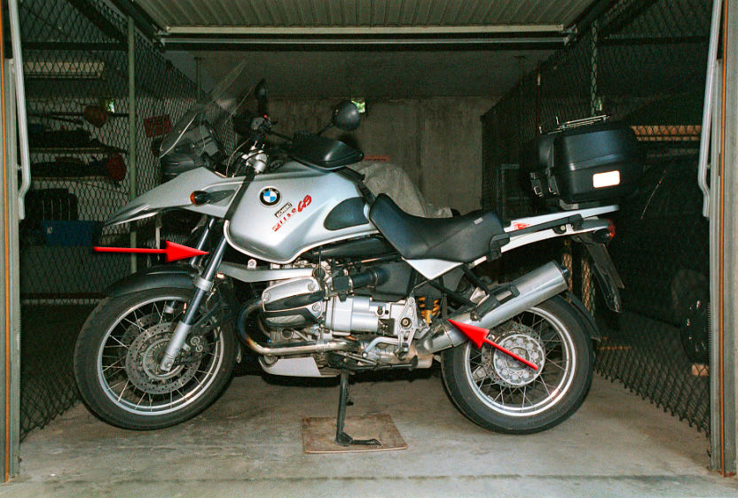

Hallo Rainer, ich meinte Wilbers in Adv. Ausführung
so wie ich sie fahre.
Von 1,94m auf 1,90m Länge geschrumpft, aber mit 110Kg. um 10Kg. zugelegt.
Einstellung bei Wilbers, 100Kg Komfort, da ich
nur Solo fahre paßt das optimal.
