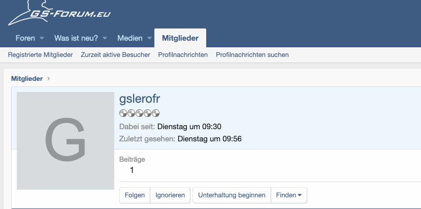

Grade frag ich mich obs den Themenstarter überhaupt noch interessiert?
Nicht nur Du.
Ich find es schade wenn fragen kommen, die Community hilft und nicht mal eine Rückmeldung kommt.
Führt nur dazu das ich bei sowas immer weniger schreibe.
