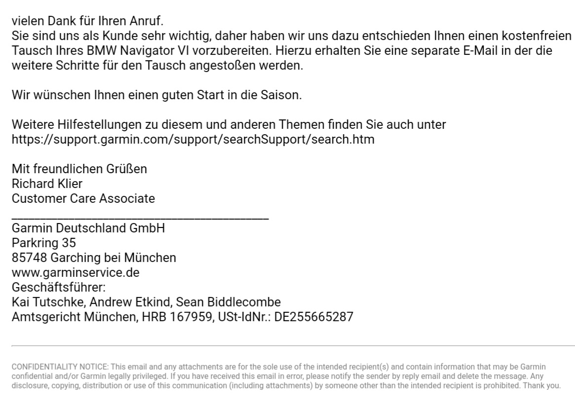

Habe mein Navigator 6 kostenlos direkt bei Garmin getauscht bekommen. Gerät ist 2/2018 gekauft und hat das bekannte Ghosting Problem. Nach einem Telefonat mit Garmin wollte man mir ein Angebot zum Austausch per Mail schicken.
Und siehe da , kostenloser Tausch. Altes Gerät ohne Zubehör eingeschickt und neues verpacktes bekommen. Endlich auch mal eine gute Nachricht zum N6

Garmin tauscht außerhalb der Gewährleistung die Geräte. Eigentlich gegen ein Entgelt. Am Telefon sagte man mir das man mir ein Angebot schicken wird . Die Kosten konnte man mir am Telefon nicht mitteilen, erst in der Mail hab ich erfahren das Garmin es kostenlos ersetzt.

Gleiches Problem, gleiche Lösung, Garmin tauscht mir das Gerät (ohne Quittung) für 0€.
Guter Service!

Mein VI wurde ebenfalls getauscht, ohne Quittung! Habe auch keine Ahnung wie alt es war, da es beim Motorrad dabei war (EZ 09/2018), ich habe es in 10/19 gekauft.
Bin am überlegen, jetzt beim Tauschgerät den Optimierungsservice für 89€ machen zu lassen.
