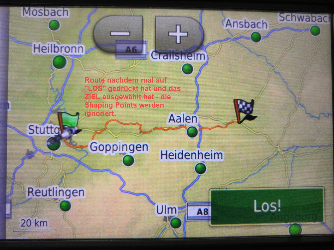

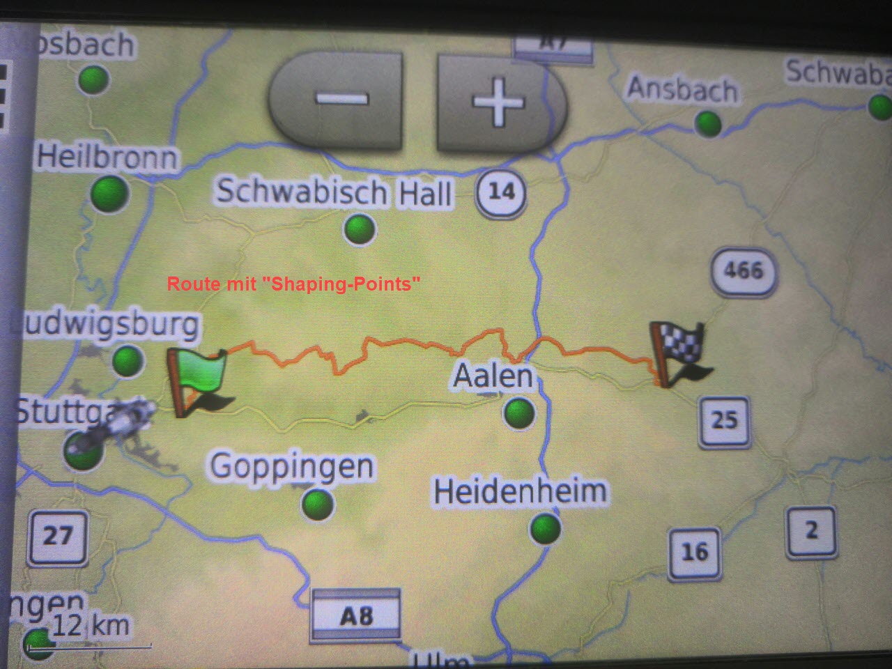

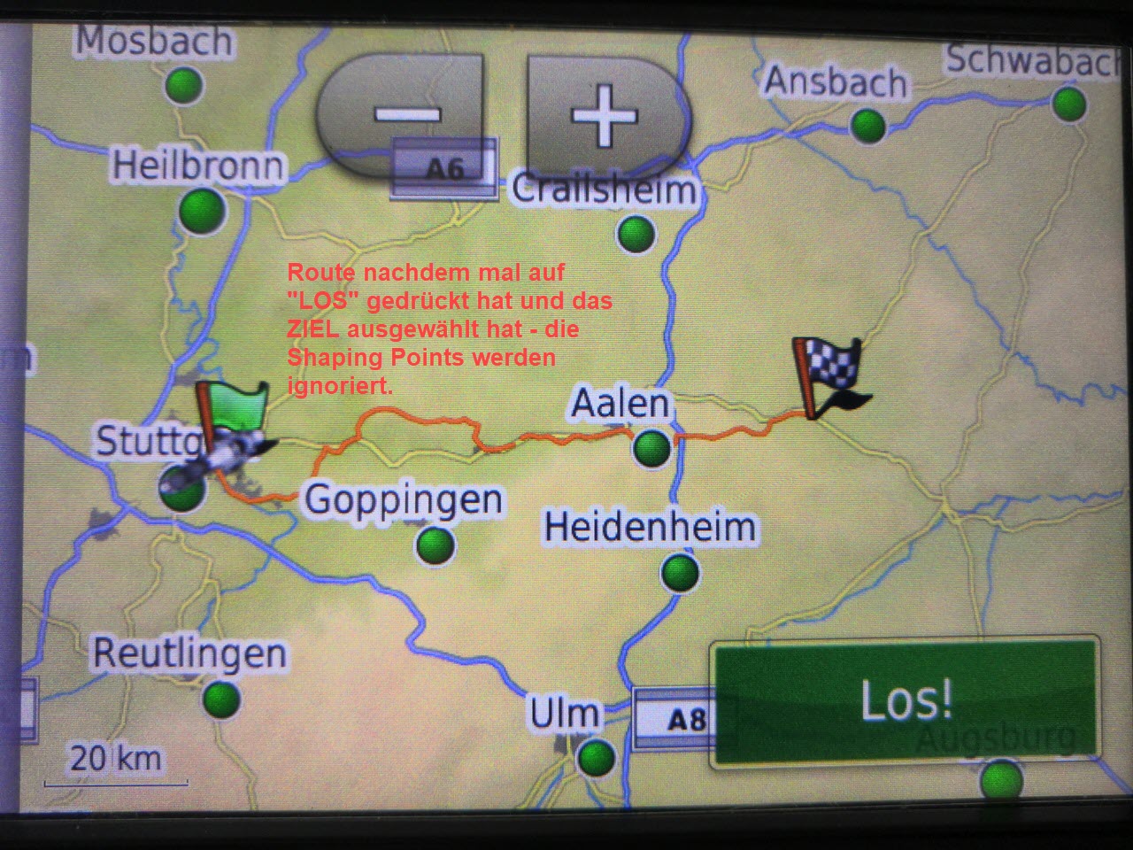

Hi,
ich hab dazu mal ne blöde Frage:
Auch in der Praxis routet das VIer nach einem "Skip" immer zum nächsten Wegpunkt in der Route. Unabhängig davon ob es sich dabei um einen Alarm- oder Shaping-Point handelt. Endlich Gewissheit. :)
Was macht denn der Navigator 5 daraus?
Ich habe neulich festgestellt, daß meiner (Navigator V) die Shaping-Points ignoriert.
Ich hatte bisher immer Wegpunkte benutzt, bis mir letzte Woche ein Kollege eine gpx für die gemeinsame Tour geschickt hat und diese nur aus Shaping Points und Start/Ziel bestand.
Ergebnis: in der Kartenansicht nach dem Laden der Route zeigt er die richtige Route an.
Starte ich die Navigation (kann ja dann nur zum Ziel navigieren) sind ihm die Points völlig egal und er fährt direkt zum Ziel...ohne über Los zu gehen.
Als ich aus ein paar Shaping-Points Ziele (ohne Alarm) gemacht habe, routete er zunächst richtig, bis er sich irgendwann nach dem Ändern der Route wegen einer Umleitung "verfranzt" hat und dann komischerweise aber zu den Shaping-Points fahren wollte (er wollte vor dem Ziel immer wieder zu einem Punkt zurück, den man nicht überspringen konnte - da es ja schon das Ziel war).
Ist das normal? Bug oder Feature?
Kriegt man den Nav5 irgendwie dazu, sich wie ein Nav6 zu verhalten?
