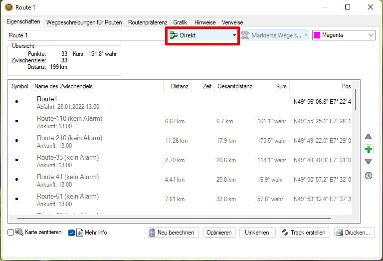

Die Umwandlung des Tracks erfolgt im Modus "Direkt".
Die neu berechnete Route öffnen. Hier, siehe Bild, "Route 1"
Oben in der Einstellung für das benutzte Vehikel statt "Direkt" den Eintrag "Motorrad" auswählen.
Danach wird die Route auf Grundlage der gewählten Karte neu berechnet.

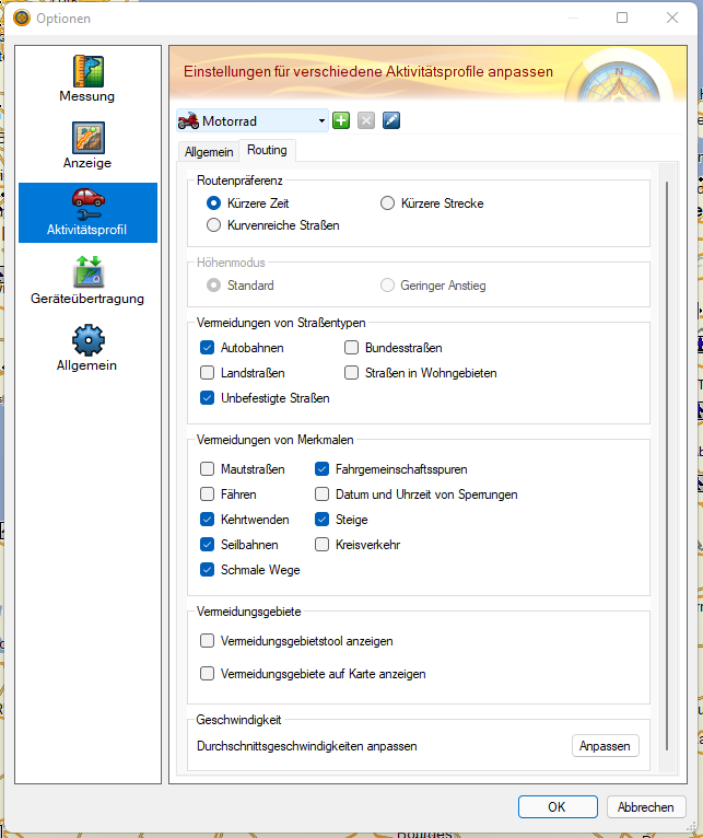

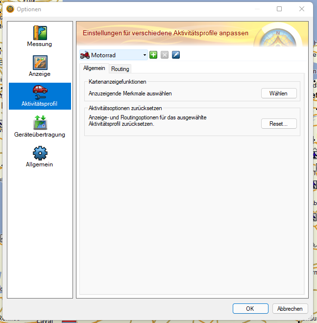

Vielleicht wäre noch wichtig zu erwähnen, dass man in BC das "Aktivitätsprofil" anpassen bzw. neue erstellen kann.
Berarbeiten -> Optionen (es öffnet sich ein Fenster)
Dann im Fenster Aktivitätsprofil anklicken und entweder das Aktuelle anpassen oder mit dem + ein neues erstellen.
Die Anpassungen erfolgen dann im Reiter Routing.
Wichtig dabei:
  • Als Autobahnen werden oft auch 4streifige Bundesstraßen gewertet.
  • Datum und Uhrzeit von Sperrungen verhindert das Routing z.B. übers Hahntenjoch (wegen der gewerteten Wintersperre)
Außerdem sollte im Fenster unter Geräteübertragung der Haken bei Route bei der
  • Übertragung immer auf Karte auf meinem Gerät abstimmen
deaktiviert werden, sonst berechnte Dein Navi nach seinen Routineinstellungen neu und die Route ist nicht wie geplant.
Übrigens, ich nehme den Track aus dem Web als Vorlage und zeichne die Route neu. Dazu den Track in einen Leeren Ordner unter Meine Sammlung und in denm Ordner auch die Route planen. Es wird im Hintergrund immer der Track blass angezeigt.
So bin ich am Besten gefahren.
