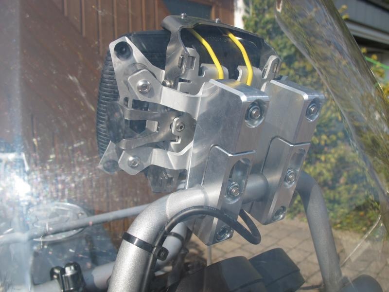

- passender Adapter zur Verbindug der TT Halterung mit dem Navi-Bügel z.B. Evo I V2.0 aus gefrästen Alu von Heiko
Die Montage der oben angeführten Komponenten dürfte keinerlei Probleme darstellen.
Kontaktdaten und Bilder von den Adaptern die Heiko (alias Sunraiser) anbietet findest du hier im Forum. Wirklich eine perfekte und sehr nobel aussehende Lösung. Schau unter dem Thema " !!TIP!! Zumo 200/210/550/660 Befestigung an 12er GS " nach. Das angehängte Bild zeigt den Adapter mit einer TT-Halterung und einem Garmin Zumo 350. Anstatt diesem Adapter wird es sicherlich auch andere Lösungen geben. Benötigen tust du aber einen.

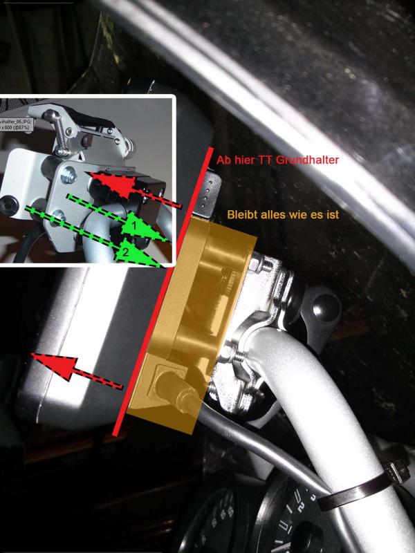

Sunraisers Arbeit finde ich spitze, allerdings kämen da nochmal roundabout 50€ hinzu - ich bin selbst Maschinenbautechniker und hätte die Möglichkeit mir so nen Adapter CNC zu fertigen, allerdings sehe ich keinen Grund dafür, der TT-Halter würde doch ans Original passen?!
Ich glaube das Thema kam auch nur auf wegen dem Schnellverschluss und dem Zweifel ob sich der wie beim Fahrrad Schnellspanner komplett abnehmen lässt - das Original lässt sich genauso schlecht abmontieren (4x Inbus) wie hier diese nachgefrästen Klemmböcke die ebenfalls mit 4 Inbus befestigt sind. Dabei ist der Spanner wie hier schon mehrmals festgestellt nur für die horizontale Neigung zuständig.
Warum also überhaupt bauen sich manche Leute solche komischen Adapter? Ich habs bis jetzt noch immer nicht verstanden!
Ich hab mal soeben grafisch das Seitenprofil meines IST-Zustandes dargestellt und etwas tituliert.
Die Frage zu Pfeil 1 und 2 - ab wo fängt der TT-Halter an, bzw. wo ist die Schnittstelle zwischen dem Original Grundhalter und dem TT-Halter?
In beiden Fällen bin ich doch wesentlich höher als jetzt oder? Bestimmt 3cm?
