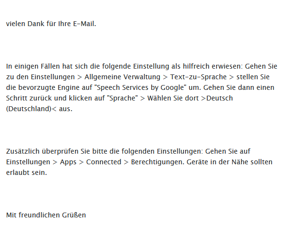

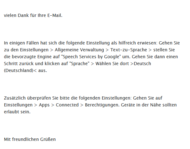

Könnte auch ein Schnittstellenproblem zur "Text-zur-Sprache" Anwendung sein, welche für die Sprachausgabe zuständig ist.
Im Anhang dazu eine Anleitung von BMW, wie man diese anpassen kann.
