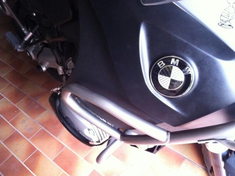

hallo,
es ist geschafft :D:D:D
0. carbon-embleme mit 74mm durchmesser besorgen
1. halterung abschrauben
2. mit einem messer die plaketten vorsichtig abheben (sind angeklebt)
3. mit einem 3er-bohrer die löcher vergrößern
4. mit doppelseitigen klebeband die neuen plaketten befestigen
5. die stifte mit uhu von hinten fixieren (sicher ist sicher)
das ergebnis:
gruß
joachim

schön sieht's aus!
