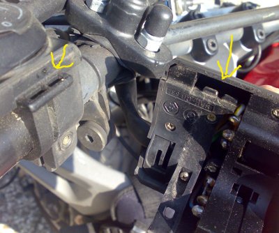

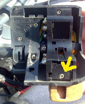

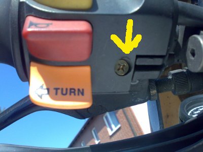

SO hier die Beschreibung:
1. Bild: Diese Schraube lösen.
2. Bild: Schalter nach unten abziehen. (Die Nasen müssen aus der Führung).
3. Bild: Schraube lösen und Blinkschalter nach unten herausziehen.
4. (ohne Bild) Neuer rein. Deckel wieder dran - fertig.
Zeitaufwand: 4 Minuten für links und rechts (ohne Werkzeugholen :p)
Kosten Blinkschalter: 3,67 €
Artikelnummer: 61319062462
Viele Grüße ... Will
