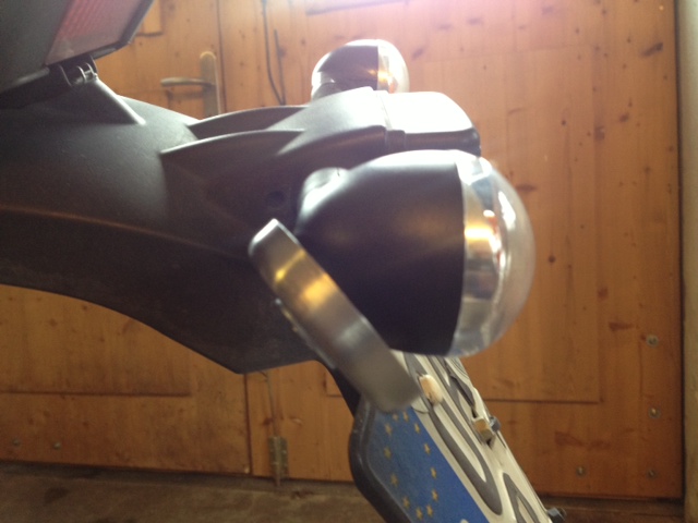

LED-Blinker sind mir zu anfällig.
Nö, steht nichts in der ABE von B.-Versetzung.
Sieht aus, wie'n Ohren-Schützer. Boah.
Werd's mal mit ner kl.Verlängerung probieren.
Haut das nicht hin, kostet es wieder neues Blinkergeld.
Dann kommt'n O.-Schützer.
Hätt ich bloß nicht umgerüstet.

Original gibt's auch solche Fehler,
trotz Zulassung....
eine Lösung aus Edelstahl z.B. wäre:
http://www.gs-forum.eu/attachments/...8871930-dauernd-geschmolzene-blinker-foto.jpg
Oder Kleinere, und die gleich versetzt.
Gr, cowy
Da fällt mir doch ad-hoc eine Suppenkelle ein. Die meisten sind aus Edelstahl. Den Stiel auf passende Länge abflexen, um 90 Grad umbiegen und mit zwei! Spaxschrauben an der Heckverkleidung festschrauben. Paßt dann hervorrragend zum Gesamtbild.
Ich weiß, wer den Schaden hat ...
Dann doch lieber ein kurze Rohrstück 30 Grad aus V2A (gibts im Sanitärfachhandel) auf das Rohrende des Dämpfers. Nach unten oder seitlich. Seitlich allerdings nur ohne Kunststoffkoffer. Sonst wird das Problem nur verlagert.
Gruß TomJupp

Das selbe ist dem Michael (Back Lady) > ich glaube mit einem Shark-ESD< ebenfalls passiert!
Bante
26.07.2008
563
Zwischen WF und BS
Kaufe morgen kleinere Blinker.
50 mm lang, statt 110 mm. Muß nur für die neue Montage-Verschraubung,
aus M6, M8 machen. Sollte aber nicht das Problem sein.
Mal sehen was danne, der heiße ,,Strahl'' macht.
Das Ergebnis, werde ich hier vermelden.

Ja aber nimm keine LED Blinker, die sind zu anfällig :giggle:

Teflon Bratpfanne ? Kannste im Urlaub gleich lecker Rührei machen....

Ist halt kagge, wenn der DB-Eater keine "Umlenkung" in die Horizontale hat... wenn ich bei meinem Zard den DB-Eater entfernen würde, wäre der Blinker auch bald gegrillt, dann verläuft der Abgasstrahl nämlich etwa parallel zu unteren Rahmenrohr.

Habe gestern, die halbe Nacht in kalter Biä-Begleitung,
beide Blinker gewechselt.
Ebenfalls den Dämpfer, etwas nach außen verdreht.
So, müßte es jetzt iO. sein.
Die Arbeit, war sehr aufwändig. (Für mich
Werde mir bei Gelegenheit einen neuen Original-Blinker holen.
Zwecks späteren Einbau. (Den ich ja jetzt kann)

warte doch einfach, bis im Forum jemand einen oder ein Set anbietet, kosten meist in etwa so viel wie ein neuer und es drängt ja nicht, hast ja Ersatz dran
Bante
26.07.2008
563
Zwischen WF und BS
Gute Idee Schlonz. :)
Wer also meinen Beitrag gelesen hat und darüber verfügt, bitte bei mir melden.
Ansonsten, passe ich hier selbst auf.
