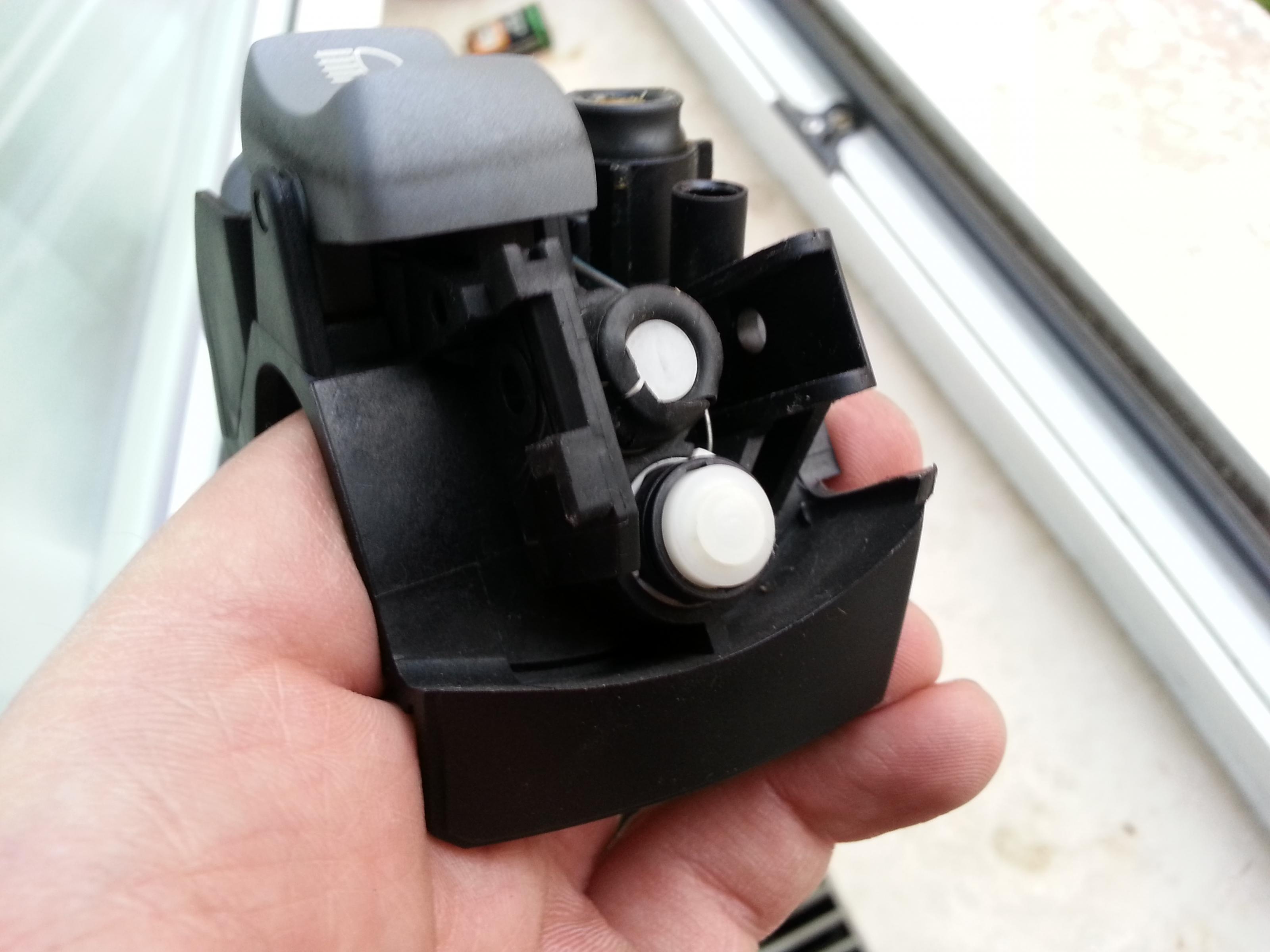

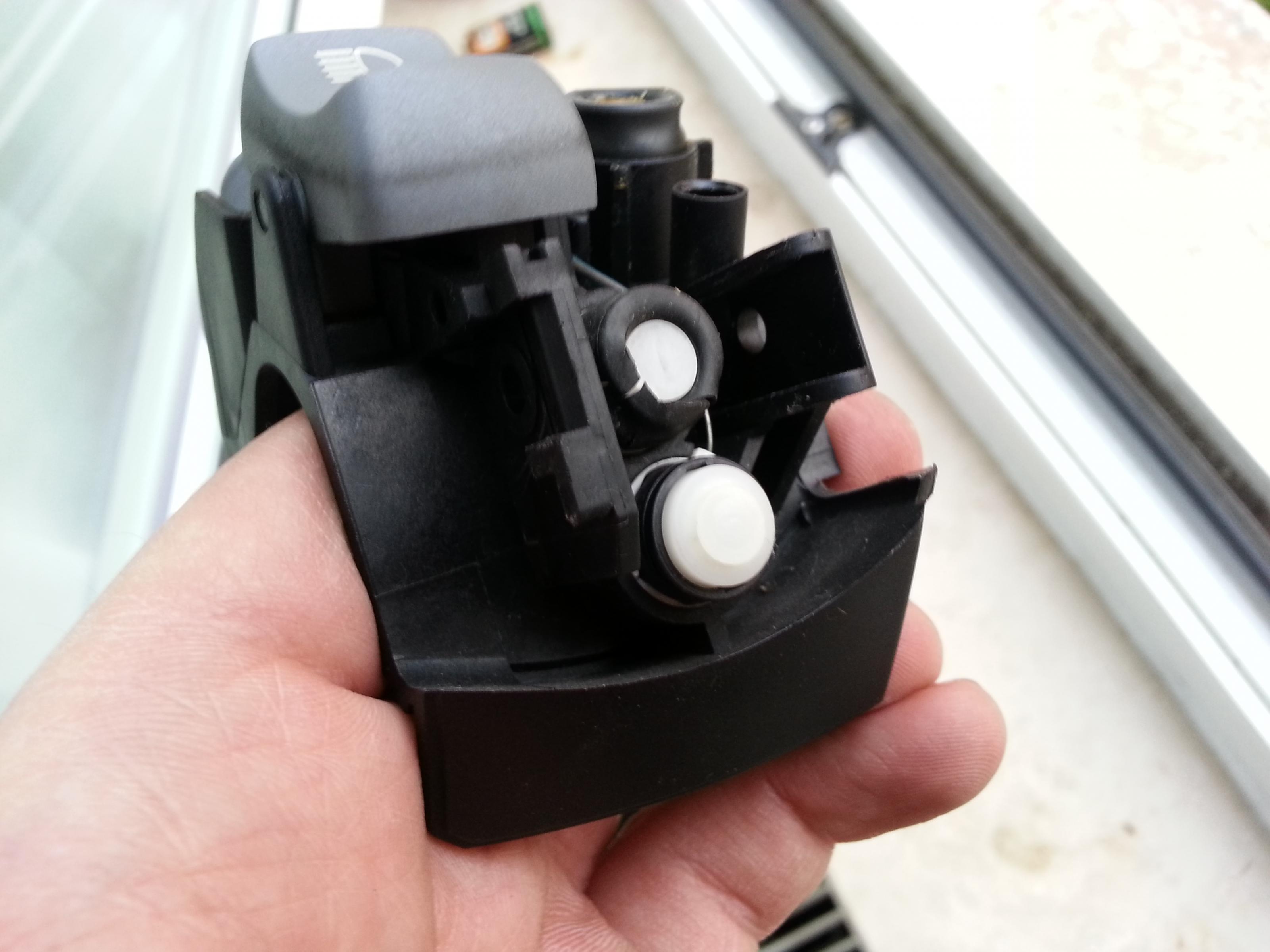

nach einem Waschgang meiner GS fing plötzlich der linke Blinker an, zu spinnen.
Nachdem er spinnenderweise 3 Tage "funktionierte", gab er den Geist auf. Da das Birnchen funktioniert und der rechte Blinker auch, habe ich mal die linke Armatur auseinander gebaut. Dabei habe ich "gemessen", ob der Taster tastet, dies war nicht der Fall. Der Gummi, der den Taster umgibt, war nur noch halb vorhanden, ergo defekt. Es handelt sich um den Taster ganz unten.
Gibt es das Tast-Modul einzeln zu kaufen? Habe bisher im Netz nicht gefunden und wollte mich erst informieren, bevor ich zu BMW fahre...

Da das Problem scheinbar viele betrifft und die Neuanschaffung recht teuer ist hier mein Lösungsweg.
Ich denke mir immer "wenn's eh schon kaputt ist kann man es auch auseinander bauen und schauen ob man es nicht noch reparieren kann"
Also die Armatur abgebaut. Das übliche Bild, defekte Gummi Dichtung des Tastschalters.
Ich habe mit einem kleinen Feinmechanik Schlitzschraubenzieher das Innenleben des Tastschalters herausgehebelt. Sehr vorsichtig und nichts für Grobmechaniker. Darunter befinden sich die zwei Kontakte die durch einen kleinen Plastik-Steg im Oberteil des Tasters getrennt werden. Die Kontakte mit Schleifpapier bearbeitet, und WD40 drauf. Dann vorsichtig den Tasterknopf wieder einführen, dabei darauf achten das sich oben auf 12 Uhr und unten auf 18 Uhr eine Führungsnut befindet in die ihr den Tasterknopf einführen könnt ohne das sich die Kontakte verbiegen. Armatur wieder zusammenbauen und fertig. Kostet nichts außer 30 min Arbeitszeit.
Für die Dichtung habe ich leider noch keine Lösung über die ich berichten kann aber ich werde mal einen Fingerling (diese Dinger die aussehen wie Kondome für Mini ......) abschneiden und probieren ob das funktioniert.
Viel Spaß beim Basteln
Hier eventuell noch die passenden Bilder dazu, Sniper44? Passt das?
