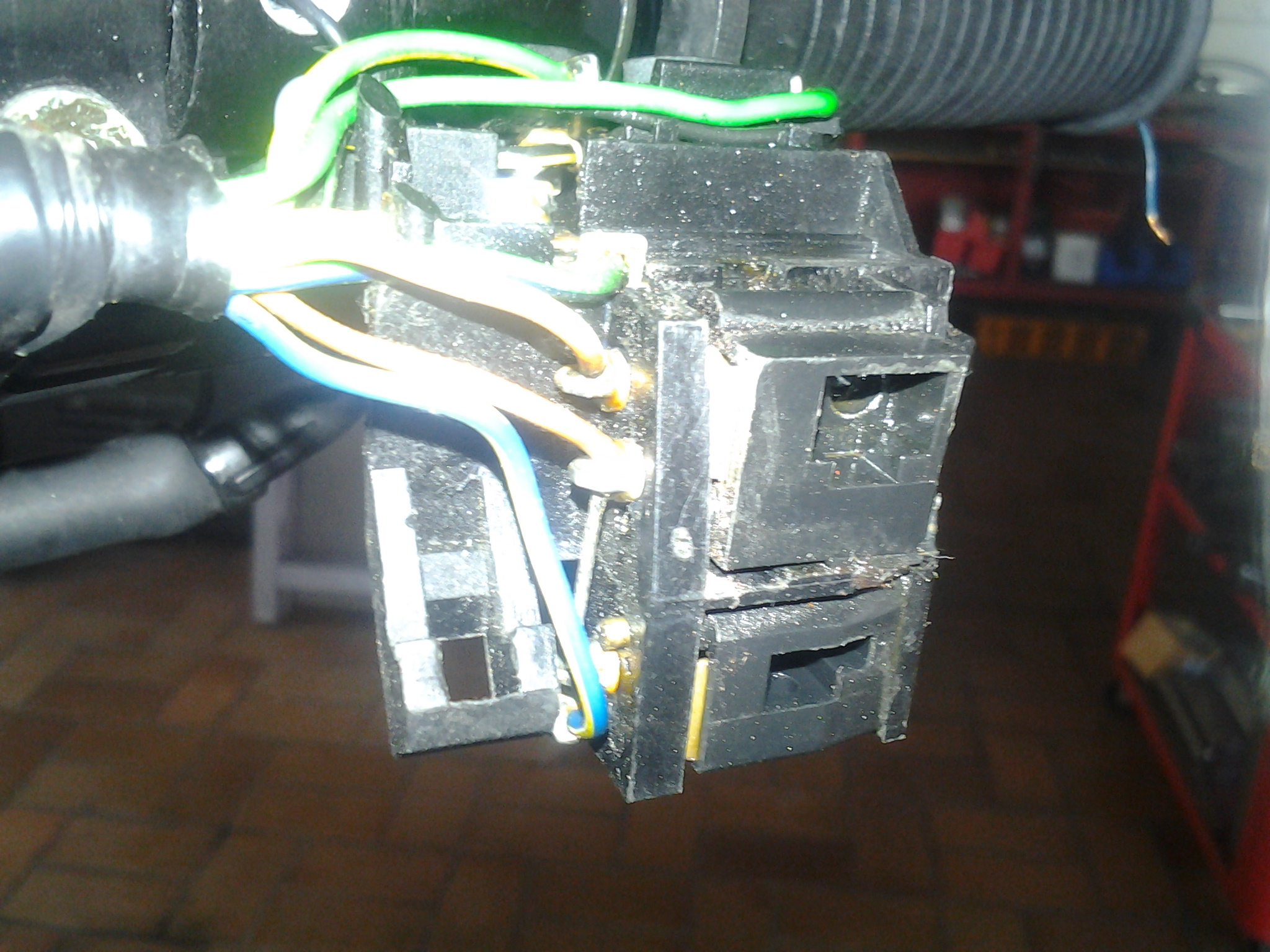

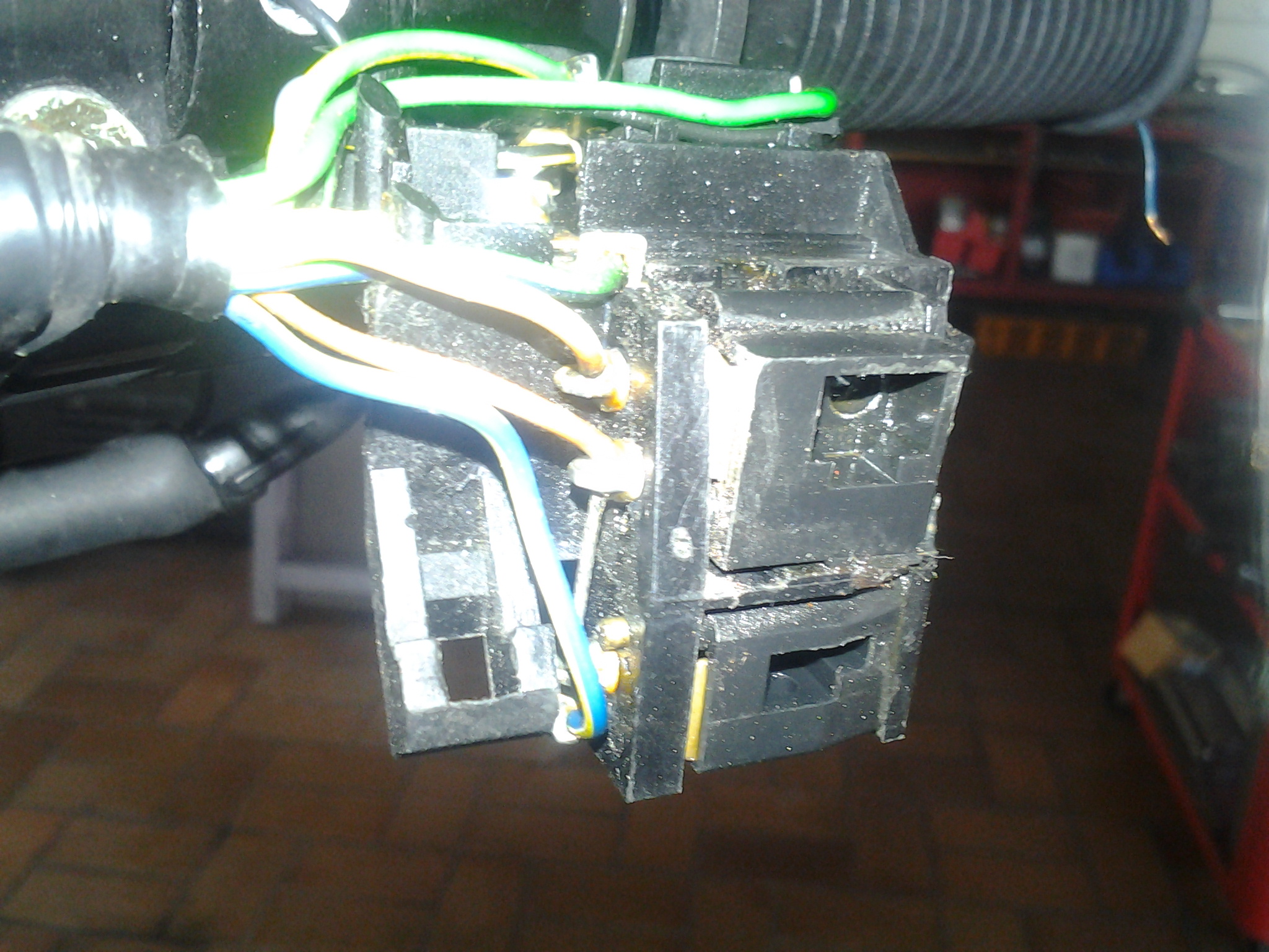

Erstens hat Gerd das schon richtig geschildert da sind zwei Kontakte die nachm Drücken der Wippe durch eine federbelastete Brücke nen Kontakt schliessen. Auf der rechten Seite ziemlich direkt (denk ich) weil ein Kontakt direkt zum Blinker führt ( dieser feste Draht verhindert an die Niet der Wippe von der Rückseite aus zu kommen:cool:).Da in der mitgegebenen Ersatzteilkiste des Verkäufers (warum auch immer) ne zweite rechte Schaltereinheit lag hab ich die ausprobiert und sozusagen aus zwei mit verschiedenen Defekten eine perfekt funktionierende gemacht. Puh ... mit Lesebrille ... verdammt kleine Schrauben, Federn, Kugeln, etc. Aber Gottseidank, ich muss am Freitag zum ...tüv.
Ich denke das bei mir der obere Kontakt so verschlissen war das er eben mit dem Plastik rundrum war. Genaueres kann ich erst sagen wenn ich das Ding zerstört hab ...
So sieht das aus ... das obere viereck is der Rückhohlschalter links nebendran sind die Kontakte ...
