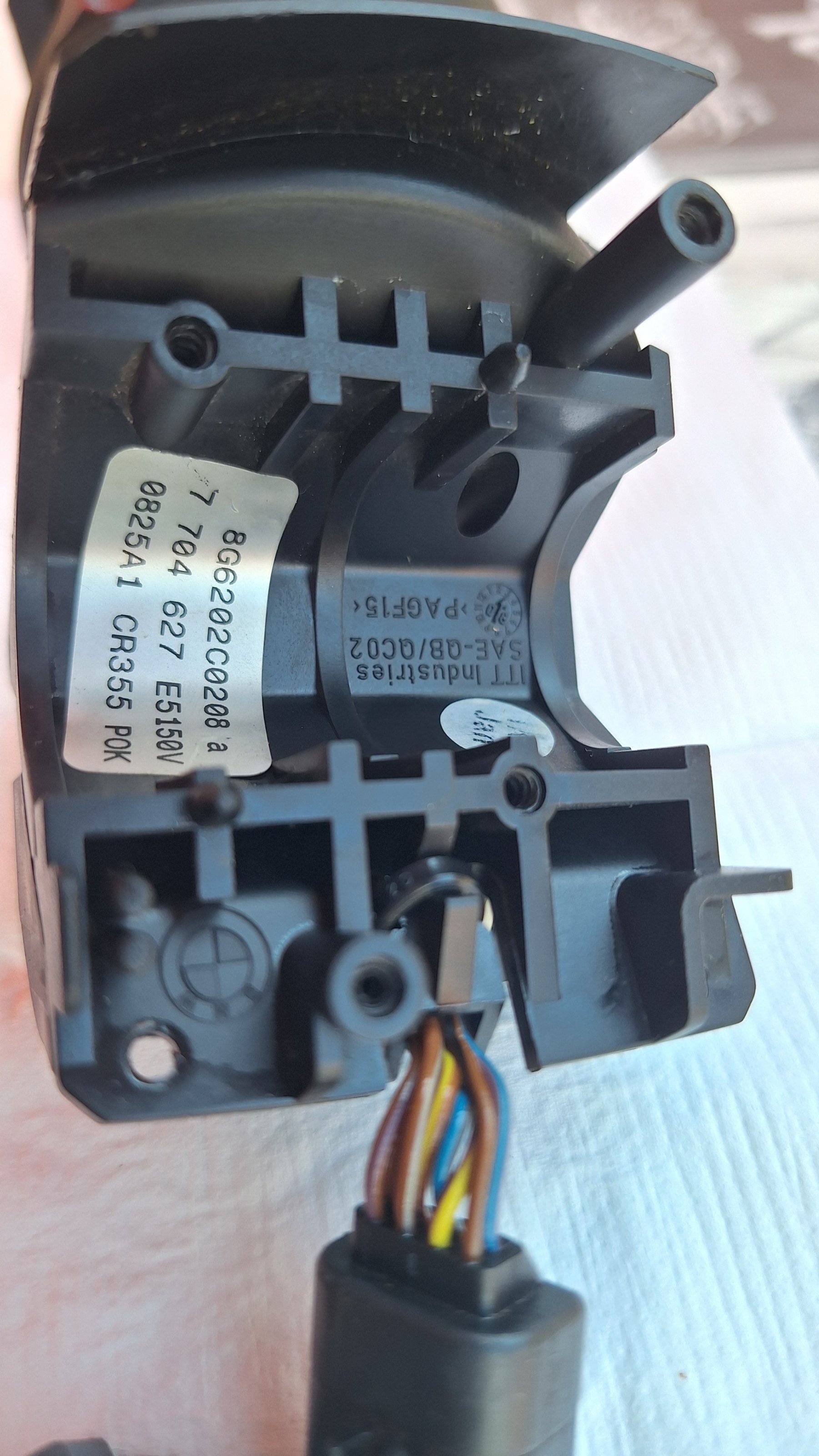

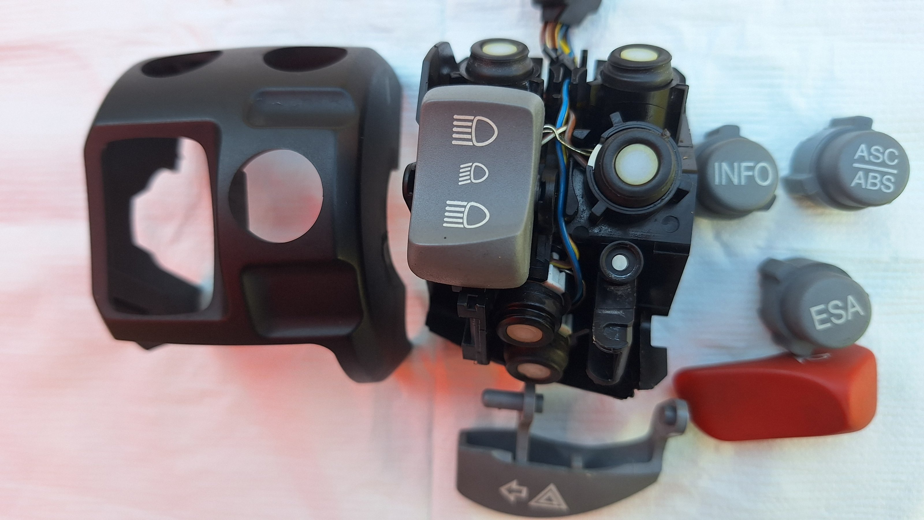

BadenBoxer
BadenBoxer
09.01.2013
93
76571 Gaggenau-Michelbach
R1200 GS 2008
Am Druckknopf nur die Dichtlippe entfernt und von da aus mit Bremsenreiniger und WD 40 gesprüht und ausgeblasen. An den Knopf selbst habe ich mich noch nicht rangetraut. Kann man den den zerstörungsfrei auseinandernehmen? Sieht unten irgendwie aus wie vergossen.

Wahrscheinlich ist der Blinkertaster (unter der weißen Schutzkappe) defekt. Gab es mal als Ersatzteil, leider ist die Quelle erloschen.
Wenn Du günstig eine Schaltereinheit (Baujahr, Seite egal, sind alle gleich) ergatterst kannst den Austausch probieren. Aber bitte nicht wieder mit WD40 fluten, eher ein Kontaktspray verwenden.
Wie gesagt, ich hatte das Teil selber noch nicht in der Hand! Aber diese
Gummidichtungen sind aus einem anderen Material wie das Steckergehaeuse,
ich wuerde erwarten das du die erstmal abbekommst.
Und dann schau mal was du darunter siehst. Man sieht ja oben die Kabel
her laufen, wirkt etwa so als wenn der eigentliche Taster nur von oben eingesteckt
waere und dann die Gummidichtung da drueber. Aber ist jetzt erstmal nur eine Theorie!

Zum Abnehmen muß Du nur den schwarzen Gummiring bzw. -dichtung abziehen, dann sollte der weisse Taster nach vorne zu entnehmen sein, hängt halt am Kabel dran.
