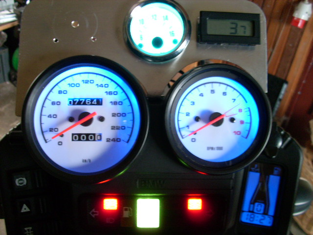

Heute habe ich die blauen LEDs von Conrad in Tacho und DZM eingebaut.
Allerdings bin ich nicht begeistert, denn sie sind viel zu dunkel!:mad:

Noch nicht! Ist aber im Vergleich wesentlich dunkler, als auf den Bildern in den verschiedenen Beiträgen hier im Forum.
es ist so, daß man den Tageskilometerzähler nicht aus Fahrposition ablesen kann, alles andere geht so gerade.
Ich habe nach den LEDs noch welche mit 2 Watt verbaut, aber dann wieder auf die originalen mit "1,7 Watt" oder so die waren am hellsten.
Und Birnchen mit dem dafür vorgesehenen Lack betauchen, geht gar nicht bzw. kommt kaum Licht raus.

Es liegt meiner Meinung nach aber auch an der Farbe. Blaues Licht ist einfach schlechter.
Bei mir ist der Tageskilometerzähler auch nicht ablesbar. Für mich überwiegt aber der look :)

Naja, ich hab´s mir gestern in stockdunkler Nacht nochmal angesehen: es geht schon! Etwas heller wäre schön, aber man kann´s ablesen.

Hab auch die blauen drin optik super Tageskilometer nicht so toll. Stört mich aber nicht wäre mit weißen Scheiben vielleicht besser trau mich aber nicht an den Umbau ran. Welche Leds kommen denn in den FID wäre ne Winterarbeit.

Blaues FID und andere (zumindest weisse) Tachoscheiben wäre schon geil, aber auch mir fehlt der Mut dazu!!!:(
habe ich auch gedacht, aber setze Dich mal aufs Motorrad und fahre, evtl. noch Visier geschlossen, dann geht es nicht mehr.
Man sieht das Blaue sowieso nur in der Dunkelheit und dann kann man nicht alles ablesen ich denke das geht nicht.
Es sind auch schon wieder ein paar Jahre vergangen evtl. treibt einer mal welche mit Power LEDs auf, würde mich auch interessieren.

Nochmal zu den LEDS im FID. Wer weiß denn welche da drin sind ( Größe )

Für das FID habe ich die TOPLED-Blau Nr 153548 von Conrad genommen. Ist ein bißchen fummelig, aber durchaus machbar. Beim Auslöten der alten Leds, schön sorgfältig das Lot beseitigen!

da müsste es was geben-ich hab den fid umbau vor 2-3 jahren gmacht und auch was geschrieben-ich glaube die bezeichnung der leds (von conrad) steht auch drin......
auf jeden fall sind die leds KLEIN sehr,sehr KLEIN!! so 1,5x2mm oder so:o:o

...das sind SMD-LEDs, z.B. bei "Reichelt Elektronik" für billige Cent zu bekommen. Aber man braucht schon ne Pinzette und gute Augen! Ausserdem vor dem Einlöten kurz testen, ob richtig gepolt - sonst bleibts bei Schwarzlicht - und das ist noch dunkler als blau :) Und natürlich hat man tagsüber nikkesse davon - logisch, da scheint ja normalerweise auch die Sonne:D!

habe auch den Umbau vor 2-3 Jahren gemacht und dann noch die Zifferblätter geändert. Mittlerweile sehen sie nicht mehr ganz so toll auf wie auf dem Foto.....bißchen verblichen:rolleyes:

und Lämpchen hab ich diese genommen...

Hi Pharao, und wie geht das? Armaturen zerlegen??? Zeiger weg????? Bekommt man die wieder in der richtigen Stellung zurück drauf, oder geht der Tacho/DZM dann möglicherweise falsch???

Hab gestern mal Armaturen zerlegt. Tacho und DZM hab ich ja die LEDS schon drin. Wollte ins FID noch welche einbauen habs aber dann doch gelassen Das FID is so fest zusammen mit Schraubendreher probiert wäre mir fast gebrochen habs dann doch nicht zerlegt. Die weißen Scheiben würden mich schon noch gefallen aaaber daß zerlegen. :confused: Hab mich dann über die Edelstahlblenden gemacht sieht super aus.

Mußt mal in der Bucht nachschauen unter GS 1150 mache mir die Blenden selber aus V2A Lochblech
