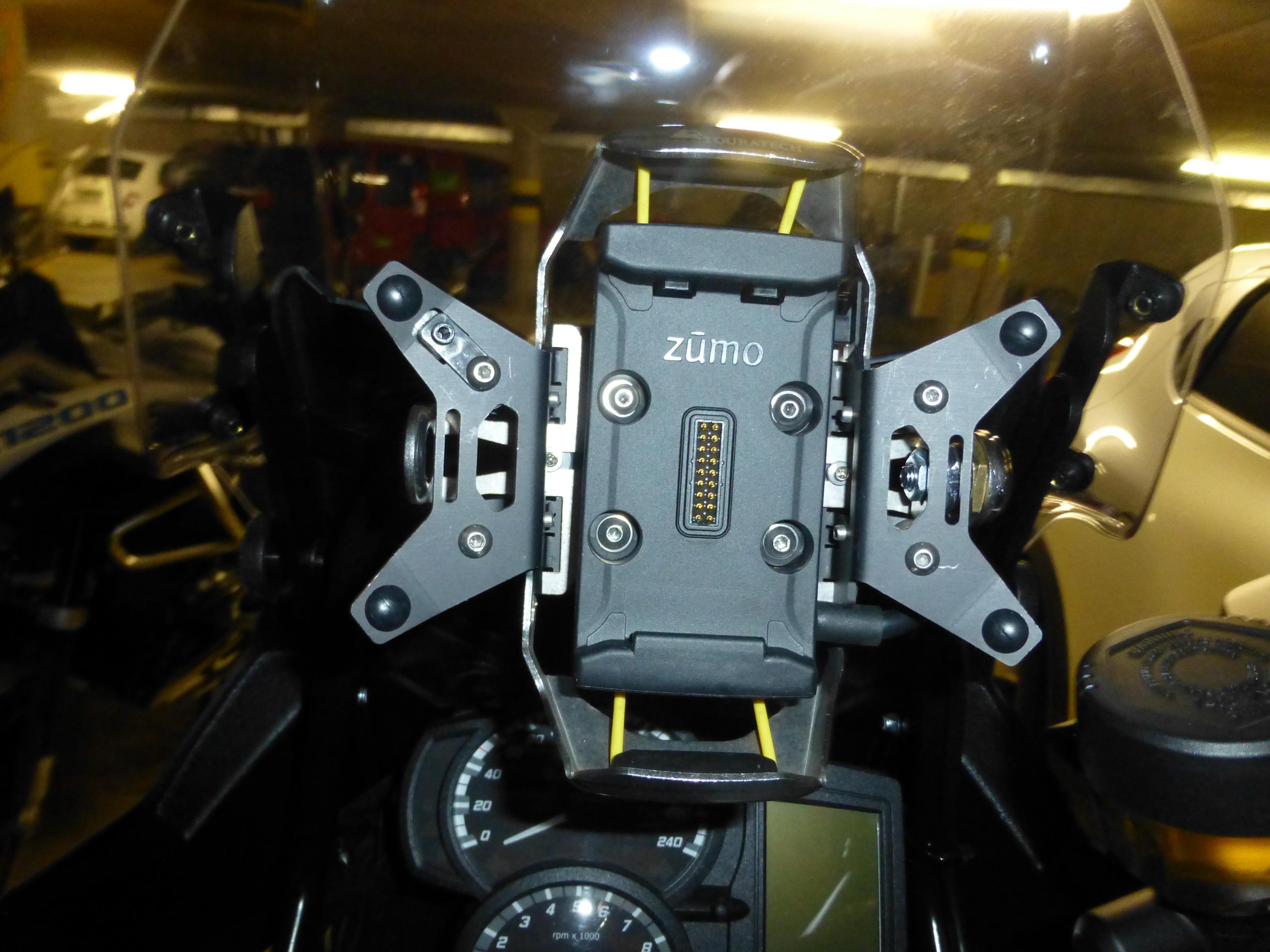

kann mir mal jemand den senkrechten Lochabstand (Mitte-Mitte)
der original Garmin-Motorradhalterung vom zumo 590 verraten?
Schon mal Danke!

Wenn ich richtig gemessen habe sind es
Senkrecht (Höhe): 30 mm
Waagrecht (Breite) : 40 mm

Fast...
Die Lochabstände sind 30mm auf der kurzen und 38mm auf der langen Seite.

Notabene: Alle Garmin-Halter die ich kenne (660er, 340/350/390/590, Navigator 4 & 5 mit den Knöpfen links) haben dieses Lochabstände von 38mm und 30mm. 340/350/390 allerdings die lange Seite hochkant.
Wenn Du nur die Originalhalterung vom 590 (ohne abschliessbares Rundumgerüst von TT) an ein Querrohr von 12-16mm Durchmesser montieren willst, wäre dies hier noch eine schlanke Lösung: Motorrad Navihalter aus Alu für GARMIN Zumo,220,550,660 für
