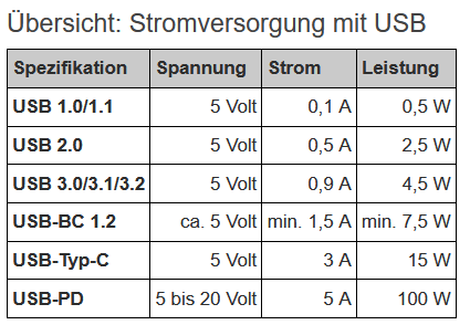

Das Problem sind die unterschiedlichen Spezifikationen für die Stromversorgung bei USB bei identischer Spannung:
Entnommen hier:
Stromversorgung mit USB
Da steht auch, dass die höhere Leistung, also der höhere Strom, über die Datenleitung ausgehandelt werden muss. Wenn das nicht geht, weil es ein passiver USB-Hub ist, dann funktioniert es nicht.
Klaus
Allerdings steht da auch, dass der Standard oft nicht eingehalten wird.
