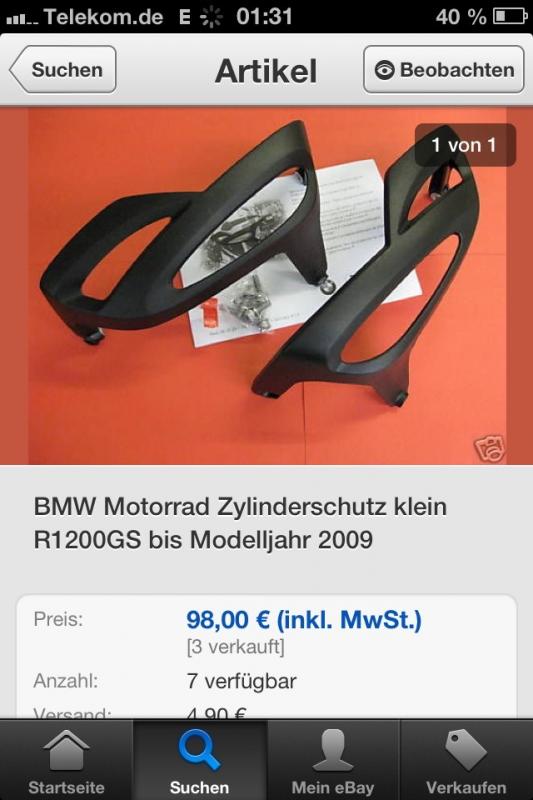

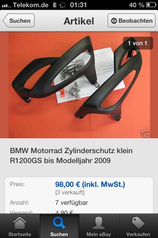

Ähm ne..die sind schon vorher ausgeschieden..entweder der zylinderschutz klein von bmw
Oder einer von den 3 zubehörsturbügeln..schütz der original die zylinder wirklich beim umfaller?

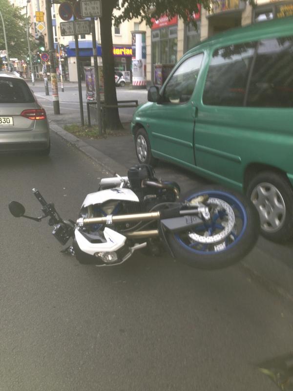

Ja...! IMG_0258.jpg aber falls Du dich entscheidest für TT oder Wundermich einen Orginal suche ich noch...!

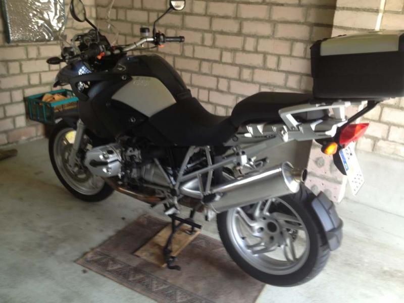

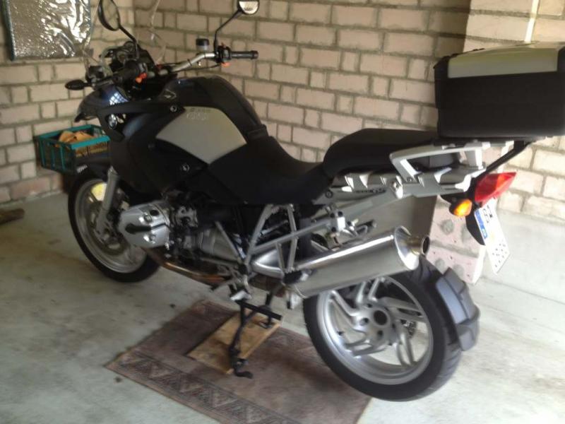

Aber ich muss dazusagen hab eine gs bj 2005ImageUploadedByTapatalk1372315487.608872.jpg

Kling gut@roter oktober
Also taugen die dinger in meinem bild
der zylinder schutz "klein"

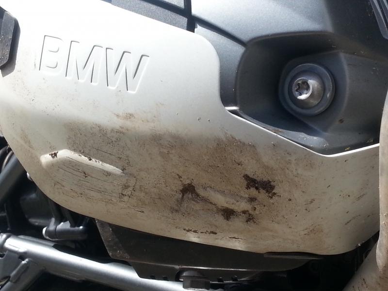

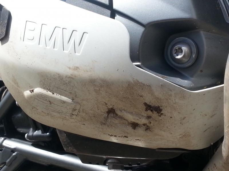

Ich war froh das die originalen Schutzbügel und Zylinderschützer an meiner GSA dran waren, Sturz im "Gelände" und direkt mit dem Zylinder auf einen Stein und noch paar Meter gerutscht.Nicht durchstoßen nur nach innen verformt. Abgebaut ausgedellt weiter gehts.
Jeder Schutz ist besser als kein Schutz.

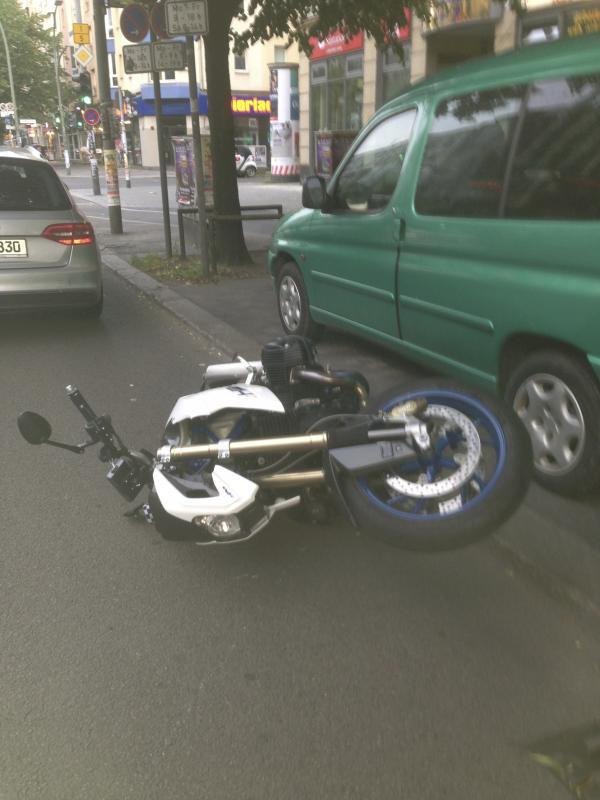

aber wenn der Boxer so wie meiner siehe Bild Beitrag 4 über die Strasse rutscht hat weder der Sinn noch die Zylinder Schützer ..
leider habe ich selbst keine Bilder ,nur die vom Gutachter ...ist aber PDF Datei. Der Deckel ist ziemlich abgeschliffen ...der Kardan auch ...
ist aber aller wieder Neu dran, ist ja schon eine Woche her..!
