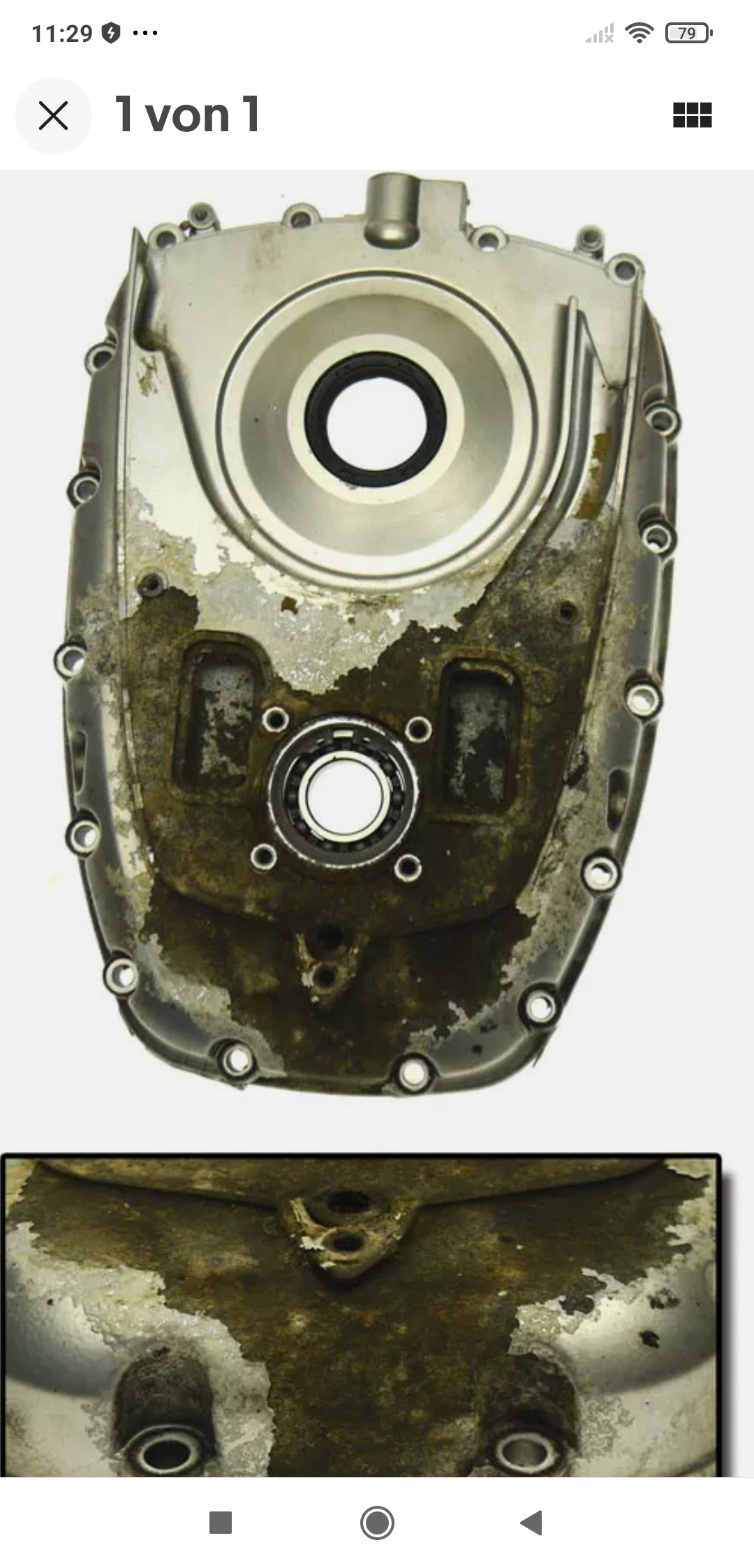

Der Kunde kann ja viel erzählen :)
Ich würde - wenn es etwas schöner und einfacher (für mich) sein soll, das Teil zum Strahlen geben und
anschliessend selber aus der Dose lackieren.
Je nach Anspruch evtl. ein Ersatzteil besorgen - wobei ich nicht weiss, was so`n Teil kostet.

Oder kaufen, hier aus der Bucht, schon sehr gegammelt für 29€ incl. Versand, fertigmachen ( Incl.Lager & Dichtungen & dann austauschen ! Für Typ 307, bis '07
Wäre dann aber auch deutlich aufwendiger als montiert mit Schmirgel und Farbe 🤔

o.k., mein Hinweis hilft dir jetzt beim aktuellen Zustand nicht weiter, aber vlt. nach Reparatur für die Zukunft.
Ich hatte an meiner 12er Bj. 2006 nach wenigen Jahren das gleiche Thema. Also Schwamm raus, Deckel an den betroffenen Stellen abgeschliffen und lackiert. Seitdem mache ich in jeder Saison meistens nach großer Tour (womöglich mit viel Regen) und am Saisonende den Plastikdeckel ab und entferne den Schmutz unten im Plastikdeckel und am Motordeckel, sodass wenigstens das Wasser unten zu der kleinen Aussparung am Plastikdeckel ablaufen kann.
Außerdem habe ich mir irgendwann einen Extenda Fender für vorne gegönnt, seither ist das Lackproblem eigentlich beseitigt, wobei zusätzlich jeden Winter im Rahmen der Lackpflege auch der Plastikdeckel abgemacht wird und der Lack am Motordeckel mit Canauba-Hartwachs behandelt wird.

Die Stelle ist mir auch aufgefallen! Zum Glück schon sehr früh.
Dort sammeln sich Staub, Dreck, Splitt und Feuchtigkeit.
Es gibt zwar eine kleine Öffnung unten an der Stirndeckelverkleidung (Kunststoffdeckel), die verstopft aber sehr schnell.
Ich hab die Öffnung ca. 5mm aufgefräst. Wasser kann ablaufen und Splitt fällt durch

Wer Hilfe bzw. noch Anregungen zu diesem Thema bracht, siehe meinen Thread "Räderkastendeckel
Stirndeckel wechseln". Ich habe auch eine Kotflügelverlängerung vorn angebaut. Bringt sehr viel weniger
Dreck auf den Räderkastendeckel. War eine gute Investition.
