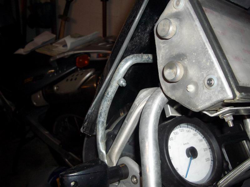

die Reifenkombination fahre ich auch und bin bisher recht zufrieden. Habe mal nach dem Windschild gegoogelt. Hast Du den Ausschnitt für den runden Scheinwerfer der HP-2 selber ausgeschnitten? Kannst Du mir ein paar Hinweise zur Befestigung geben, damit ich keine unnötigen Fehler mache?

...ja den Ausschnitt für Lampe habe ich selber ausgeschnitten. Befestigung ist sehr einfach. Die Scheibe hat bereits zwei Löcher. Ich habe einfach einen Bügel zurecht gebogen, der dann an der Lampenhalterung drangeschraubt wird... Wenn mein Mopped wieder da ist, kann ich mal ein Foto machen...

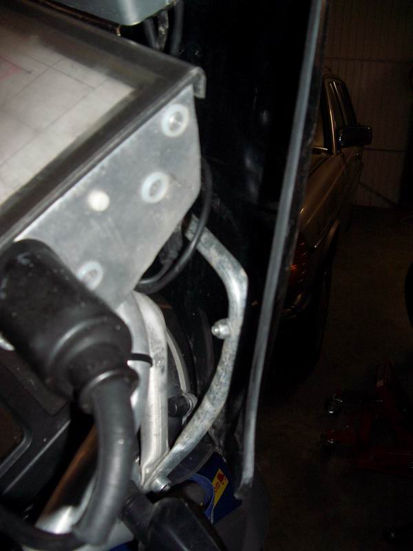

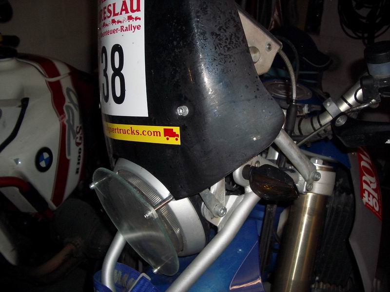

So Dirk, hier die versprochenen Bilder. Der Befestigungsbügel wird an der Scheibe an den beiden Originalbohrungen festgeschraubt und führen dann zur Lampenhalterung... fertig. Hab aus dem Baumarkt handelsübliche Wandhaken etwas modifiziert (gebogen...). Ich hoffe, Du kannst alles erkennen. Ansonsten schick mir ne PN, dann können wir nochmal telefonieren...
