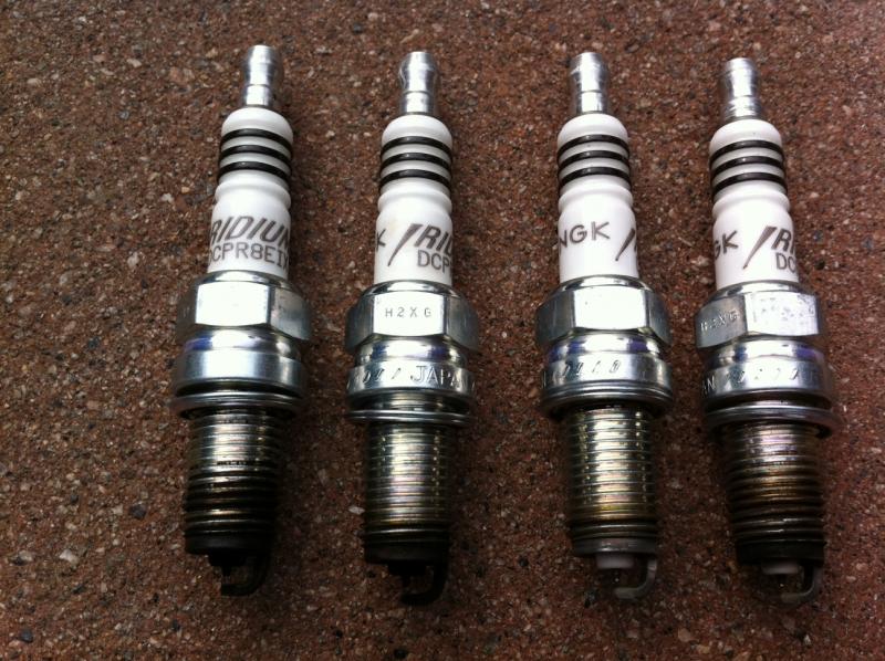

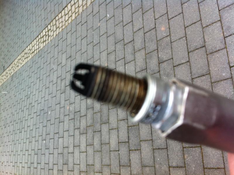

meine GSA verbraucht seit einiger Zeit ca. 8L, im Normalfall 5,0-5,6L, am Auspuff habe ich schwarzen Ruß und das KFR ist sehr zu spüren, vor allem im unteren Drehzahlbereich, machmal geht der Motor beim auskuppeln und dahin rollen aus, dieses Verhalten wird immer schlimmer.:mad:
Heute habe ich die Zündkerzen ausgebaut und festgestellt, dass beide Zündkerzen von linken Zylinder schwarz verrust waren, die Zündkerzenspule von Nebenzündkerze ist leicht verrostet und aufgebläht.
Habe heute andere Zündkerzen rein geschraubt und Ventile neu eingestellt, Einlassventile von linken Zylinder hatten viel zu wenig Spiel, und eine Runde gefahren, ohne Besserung.
Die GSA hat jetzt 41500 km gelaufen.
Bei 40 TKM habe ich Ventile eingestellt, von normalen NGK Zündkerzen auf Iridium NGK gewechselt, Drosselklappen synchronisieren lassen.
Der Wechsel auf Iridium NGK Zündkerzen hat sich positiv auf Verbrauch gemacht, Verbrauch ist um ca. 0,5L gesunken.
Woran kann es liegen? An der Zündkerzenspule? Warum sind dann beide Zündkerzen verrust?
Ich hoffe auf Eure Hilfe.:unsure:
Gruß Kotki.

Um ein aussagekräftiges Kerzenbild zu bekommen musst du die Kuh warm fahren und den Motor während der Fahrt ausschalten und (ausgekuppelt) rechts ran fahren, dann die Kerzen checken.
So wie auf dem Bild gezeigt sieht eine Kerze nach kurzer Laufzeit im Standgas fast immer aus.
Die Korrosion an der Schachtzündspule lässt jedoch auf einen Defekt derselben schließen.
Teste sie! Ich bin mir ziemlich sicher dass damit die Kerze keinen Funken mehr produziert.

Beim prüfen der Kerzen habe ich alle vier Zündkerzen ausgebaut, die Zündkerzen vom rechten Zylinder hatten deutlich helleres Bild,
davor bin ich ca. 20km mit der GSA gefahren.
Heute habe ich zwei Probefahrten gemacht: eine Fahrstrecke 25km lang, 90% AB, Tempo 100-110 km/h
Erste Probefahrt: 6,8 L Verbrauch und die Karre beim auskuppeln mehrmals ausgegangen.
Zweite Probefahrt: Stecker von der Lambdasonde vom linken Zylinder abgezogen, 5,6 L Verbrauch und die Karre ist nicht ausgegangen.
Danach habe ich die Zündkerzen vom linken Zylinder ausgebaut, die waren immer noch verrußt, aber nicht mehr so stark.
Ich gehe davon aus, dass die Lambdasonde defekt ist.
Ich werde die Lambdasonde und die Zündkerzenspule tauschen in der Hoffnung, dass sie dann wieder ordentlich läuft.
Gruß Kotki.

Hier noch ein Bild von allen vier Kerzen, links von linken Zylinder, rechts von rechten.

Feucht können die Kerzen nur sein wenn beide Zündspulen defekt wären. Dann würdest du aber auf der Kuh Schüttellähmung bekommen. ;)
Bei der 11xx hat es genügt den Stecker der Benzinpumpe zu ziehen um die Spritzufuhr zu kappen, bei der 12er kann ich es dir aus dem Stegreif gar nicht sagen.
Die SuFu wird dir aber garantiert weiterhelfen. Habe die Vermutung dass es auch zumindest ein Relais dafür gibt.
Wenn der Lambdawert total daneben ist kann es freilich gut sein die Sonde stillzulegen, dann fährt die Kuh eben ohne Regelung umher.
Verkommt dies aber zum Dauerzustand kann das böse ausgehen.
Deswegen: Schachtzündspulen testen ist das erste was man macht! Dem Kerzenbild nach liegt hier was im Argen.

Die Zündkerzenspule ist es sicherlich nicht. Der Rost dort ist absolut normal....
Fehlerspeicherauslesen kann man zwar, aber die Zündkerzenspulen sind dort nicht abgelegt.
