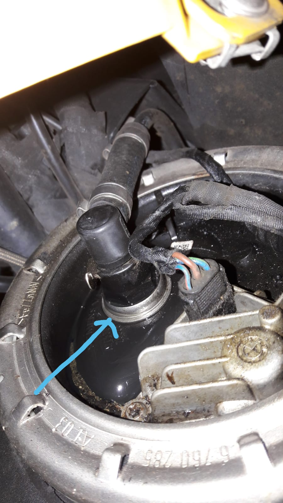

Guten Tag,
habe eine Frage zur Kraftstoffpumpe.
An der mit dem Pfeil markierten Stelle läuft ganz leicht Benzin aus.
Wir könnten keine Risse oder sonstiges finden. Meine Vermutung ist es das die Gewindedichtmasse (weiß) über die Jahre spröde geworden ist.
Jemand schonmal eine solche Erfahrung gemacht und wenn ja welches Gewindedichtmittel habt ihr verwendet?

Frag mal beim Freundlichen nach. Vermutlich Austausch der Benzinpumpe auf Kulanz oder Rückruf.
Such mal hier im Forum nach entsprechenden Beiträgen, denn genau dieses Thema ist hier wiederholt umfassend und mit allen Konsequenzen beackert worden.

Sollte bei den Händlern bekannt sein geht wirklich auf Kulanz

Guten Tag,
mit freundlichen Grüßen
R1200 GS K25 Baujahr 2005 98PS 113000 Kilometer
Genau dieses Problem hatte meine Dame auch letztes Jahr (BJ 2004) - wurde nach Rücksprache mit dem zentralen Kundendienst und Prüfen der FgstNr. auf Kulanz vom Händler getauscht. Also ruf Deinen nächsten Händler einfach an.

Ich hatte am Flansch der Schnellkupplung unterhalb des Metallringes ein Leck. Hat sich durch starken Benzingeruch letzte Woche wähernd einer Tagestour bemerkbar gemacht. Die Maschine riecht schon immer, ich dachte mir deshalb zunächst nichts dabei, aber es roch diesmal schon arg unter dem Helm. Mein Kumpel sprach mich beim ersten Stopp darauf an. Ich stellte die Maschine auf dem Hauptständer, und es tropfte aus der linken Tankverkleidung. Nach starten des Motors deutlich hervorquellendes Benzin zu sehen. Die Tour war hiermit beendet. Der ADAC konnte keinen Transport organisieren, deshalb in Eigenregie viele Stunden später die GS auf dem Hänger heimgeholt.
Die GS ist 17 Jahre alt, BJ 2005 mit 107.000 km. Steht nun beim Händler und die Reparatur wird auf Kulanz vom Werk bezahlt. Der Grund dafür ist, weil es früher mal einen Rückruf wegen den Lecks gab, der mit dem Metallring am Flansch gelöst wurde. Weil diese Maßnahme nicht nachhaltig funktioniert, wird jetzt die teure Variante des kompletten Tauch der Benzinpumpeneinheit ausgeführt.
