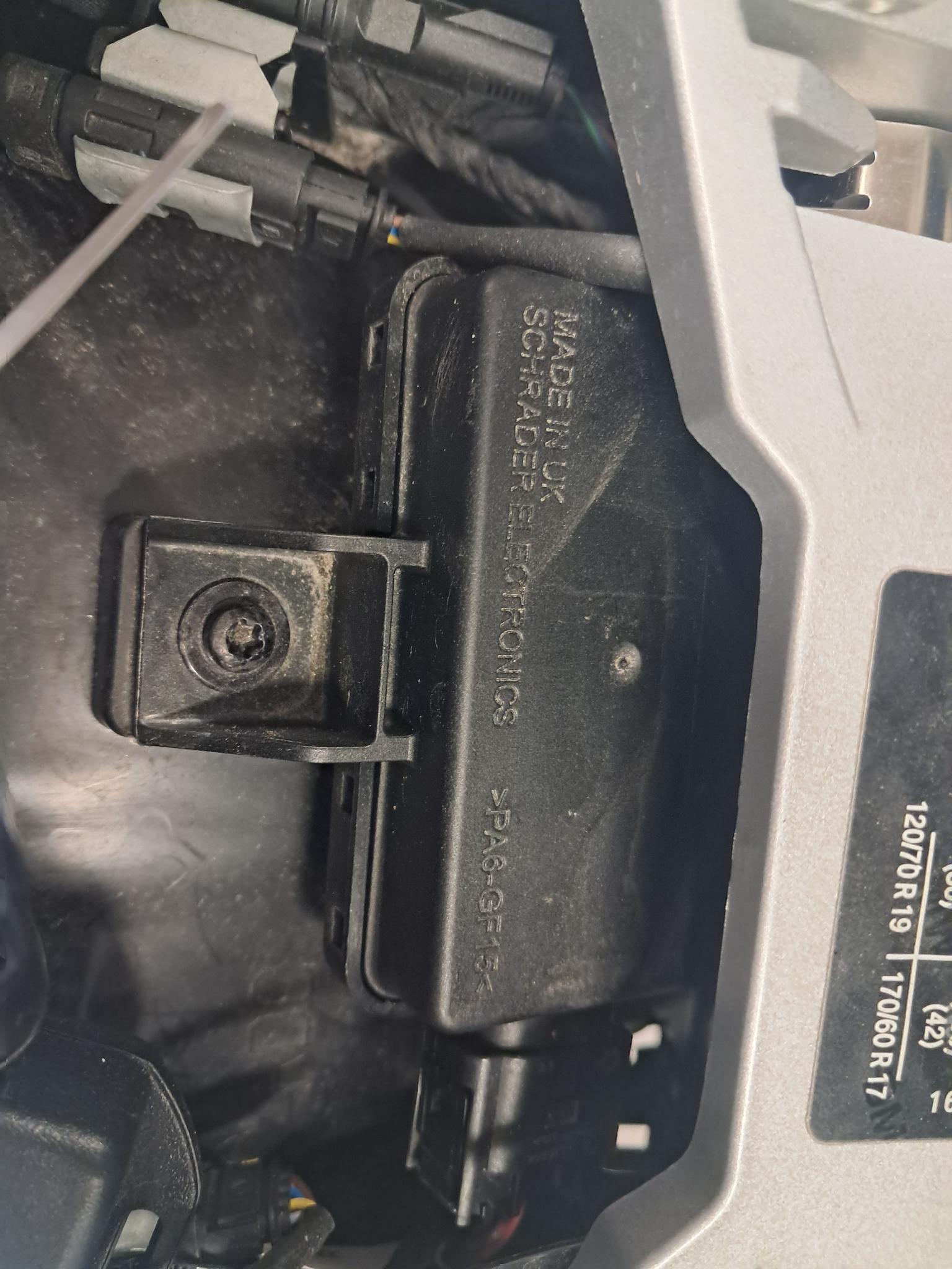

Hallo zusammen,
der Thread ist ja schon "gereift", deshalb koennte ich mir vorstellen, dass es schon einen Erfahrungsbericht gibt ;-)
Aber zuerst kurz zwei drei Worte zu mir weil das mein erster Beitrag hier ist:
Ich bin auch schon ein bisschen "gereifter", 57 Jahre und fahre seit letztem Jahr eine R1250GS Triple Black BJ2021.
(Die R1200GS 2005, die ich davor gefahren habe, war zuverlaessig, aber ich wollte was neues ;-))
Nachdem ich letztes Jahr auf meiner Kreta-Reise ziemlich viel im Schotter mit Strassenreifen gefahren bin, moechte ich mir einen zweiten Laufradsatz zulegen und dort Halbstolle montieren (die Strassenreifen liebe ich auf asphaltiertem Untergrund und moechte sie nicht hergeben).
OK und so habe ich genau dasselbe Problem wir der TE: welche RDC-Sensoren?
Auf der Schrader Seite habe ich gesehen, dass man keine R1250GS auswaehlen kann, sondern nur R1200GS. Ausserdem nennen einige, dass Schrader moeglicherweise gar keine Senoren mehr fuer die 1250er produziert, sondern LDL. Sicher bin ich aber nicht, die schiere Anzahl von Modell-, Typ-, Variantenbezeichnungen macht mich platt ;-)
Also deshalb die Frage an den TE:
- Hat das bei der GS1250 mit Schrader Sensoren funktioniert (Stichwort 433MHz vs. 434MHz)
Bzw. die Frage an alle:
Welche Sensoren brauche ich fuer einen zweiten Radsatz an einer
BMW R1250GS Triple Black BJ 2021,
Typ, Variante, Version lt. Fahrzeugschein: 1G13 0M01 A.
HSN und TSN sind: 0005 CTN00036
oder: kennt jemand eine Liste mit Modell, Typ, Variante und den zugehoerigen Ersatzteilen (insbesondere RDC-Sensoren)?
Vielen Dank!
MichaelBC
MichaelBC
04.08.2022
2.875
88400 Biberach
1250 GS ADV Triple Black
Dazu gibt es in diesem Forum schon mehrere Threads. Kurz gesagt, wenn Deine BMW noch ein RDK Steuergeraet unter dem Sitz hat, dann funktionieren die Schrader Sensoren. Irgendwann hat BMW die RDK Funktion in das Keyless Go Steuergeraet verlegt und dann funktioniert Schrader nicht mehr.
mh11
09.09.2024
2
Ja, schon, aber wie der TE schon schrieb:
aber ich habe die für mich notwendigen Informationen noch nicht herauslesen können
Trotzdem: der Hinweis mit dem Schrader RDK Steuergeraet ist gut, sehr gut sogar! Vielen Dank!
Fuer alle, die diese ECU suchen, detailliere ich "unterm Sitz" noch ein bisschen:
Unter dem Soziussitz, ganz hinten, unter der Abdeckung wo der Reifengroesse / -druck Aufkleber sitzt, kann eine Schrader-ECU (wie bei mir sitzen).
die Teilenummer sollte sein (unter der Abdeckung kann man sie leider nicht erkennen): 6578558829547
(leider darf ich als Forums-Neuling noch keine externen Links posten)
Dann sollte gelten, wie @MichaelBC schreibt: wenn ECU da -> Schrader Sensoren, wenn nicht -> LDL.
Mir jedenfalls hat diese Information sehr geholfen, ich hoffe, dem einen oder anderen hilft's auch!
Vielen Dank nochmals!
