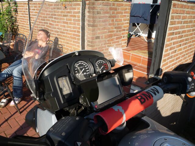

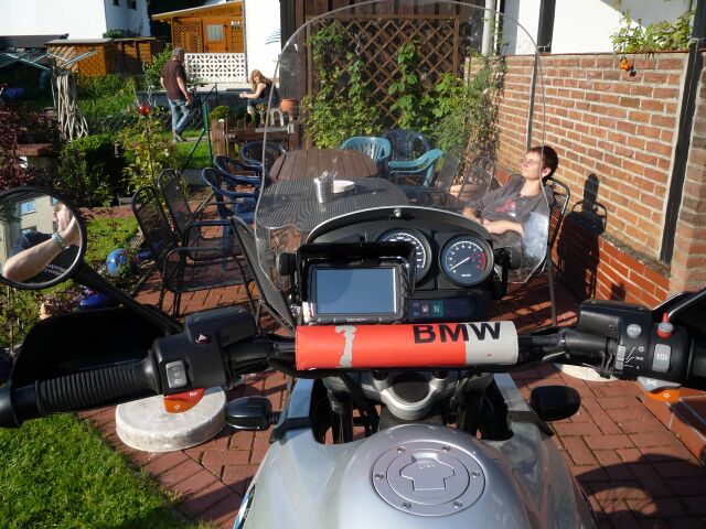

Ich habe mir heute mal die Sonnenblende von Bikertech montiert. Damit ist wenigstens ein Ablesen möglich, wenn die Sonne von der Seite auf das Croco scheint.
Der Bikertech-Halter sitzt auf einem Halter von SW-Motech auf den Lenkerböcken. Ich musste ihn seitenverkehrt montieren, da ansonsten keine Kontrolllampe zu erkennen war, weil er ganz rechts gesessen hat. Der Halter war wohl ursprünglich für die 11er GS gedacht. Da passt es besser.
