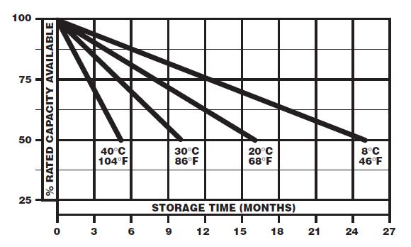

Duch Selbstentladung entlädt sich eine voll geladene Batterie in einwandfreiem Zustand in 6 Monaten vollständig.
Eckart
Einspruch.
Diagramm kopiert vom Hersteller der H-D Akkus. An anderer Stelle hatte ich bereits sinngemäß geschrieben: Startfähig nach Nichtbenutzung/Nichtladung über mehr als 1 Jahr
Gemeint ist der AGM-Akku in meiner Fatboy, die seit inzwischen 18 Monaten nicht bewegt wurde. Anfang letzter Woche wg schlechten Gewissens:o in die Garage:
Zündung an, Kontrolleuchte brennt
Licht an, Licht geht an, Licht aus
Starterknopf gedrückt...orgelorgel..brumm
Läuft! (aber am WE hing er am Ladegerät :o, musst ihn doch mal pflegen, den kleinen, 10 1/4 Jahre alten Schlingel:D)
