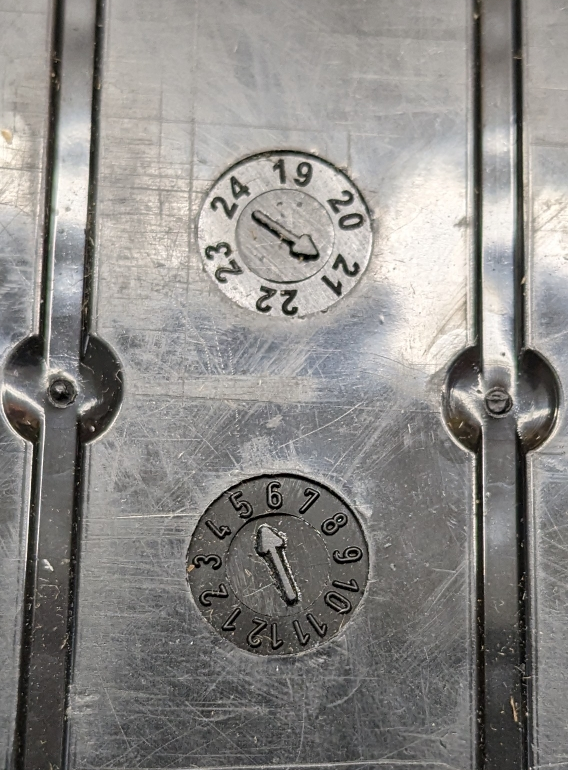

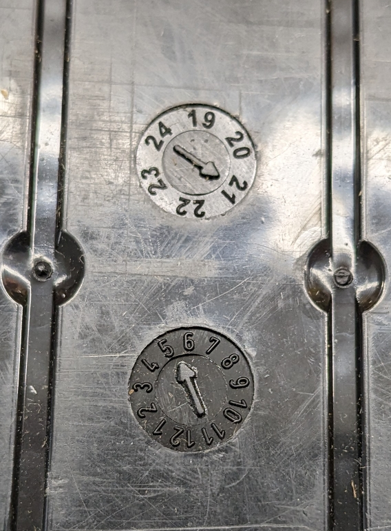

Was meint Ihr, gehört eine Batterie, die lt. Prägung auf der Unterseite 05/21 hergestellt wurde (oder zumin. das Gehäuse) und lt. Aufkleber auf der Batterie zuletzt am 01.08.22 wieder aufgeladen wurde, zu den überlagerten Batterien?
Es ist eine YUASA YTX14H-BS (WC) AGM für 99,- EUR, die mir heute zugestellt wurde.
:confused:
Früher hat man zumindest die wartungsfreien AGM-Batterien "trocken vorgeladen" kaufen können und dann selbst befüllt und erstmals geladen, direkt vor dem Einbau. Das Datum auf dem Aufkleber könnte diese Erstladung sein, schlimmstenfalls auch eine spätere Nachladung. So ganz frisch ist das dann nicht mehr, hat aber vielleicht mit dem Kauf in der Nebensaison zu tun, in der Motorradbatterielager einen geringen Umschlag haben. Nach 1/2 Jahr wäre m. E. höchste Zeit für ein Nachladen.
Auf das eingestanzte Datum würde ich nichts geben. Wäre das das Herstellungsdatum des Gehäuses, wäre das bedeutungslos. Es könnte aber auch das Herstellungsdatum der noch unbefüllten Batterie sein. So halten die sich zumindest sehr lange, interessant wäre das Datum der Befüllung als das die Lebensdauer bestimmende "Geburtsdatum" für das Dir aber klare Angaben fehlen.

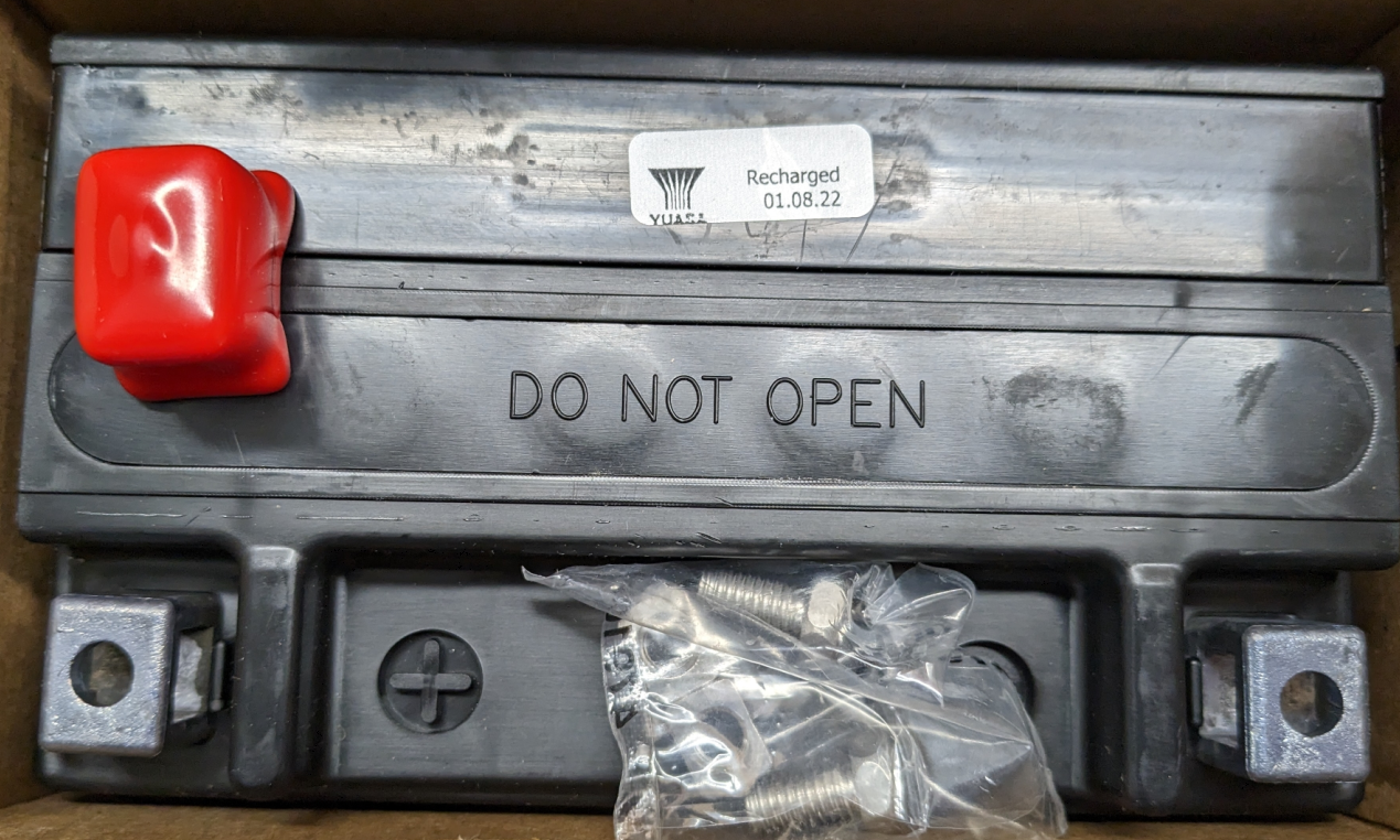

So ist's, denn mein Optimate 4 hat nur ganz kurz versucht zu laden, ging dann aber ganz schnell (ich habe nach einer 3/4 Stunde noch mal nachgesehen) in den Wartungsmodus.
(...) interessant wäre das Datum der Befüllung als das die Lebensdauer bestimmende "Geburtsdatum" für das Dir aber klare Angaben fehlen.
Der Verkäufer teilte mir lediglich mit, dass er die Batterie am 16.01.23 geliefert bekommen hat. Von wem und in welchem Zustand ist unbekannt.
Da ich bis zum Wochenende sowieso kaum noch Zeit habe, werde ich am Sonntag mal messen, wie dann die Ruhespannung ist. Wenn dann noch alles passt (12,6 V) wird sie eingebaut, so wie Klaus es sagt.
Das ist jetzt auch mit dem Verkäufer so abgestimmt.
