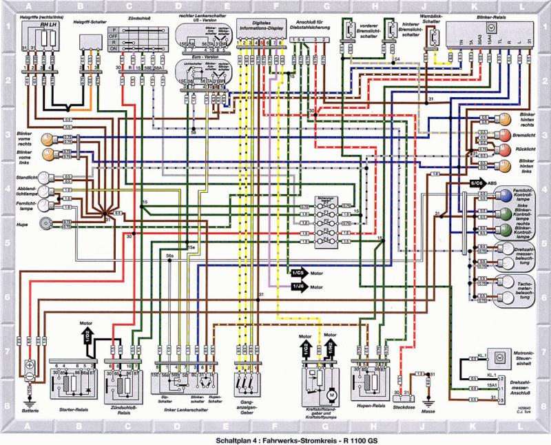

Servus LJ,
jetzt nicht schlagen oder so :o, die Batterie ist schon die Richtige, minus auf der richtigen Seite :confused:
Die Batterie ist noch eingebaut und angeschlossen? Schon mal mit nem Einfachmeßgerät zwischen Plus-Kabel zum Zündschloß Klemme 30 und Rahmen gemessen?
Hier mal der Schaltplan falls er noch nicht vorliegt
